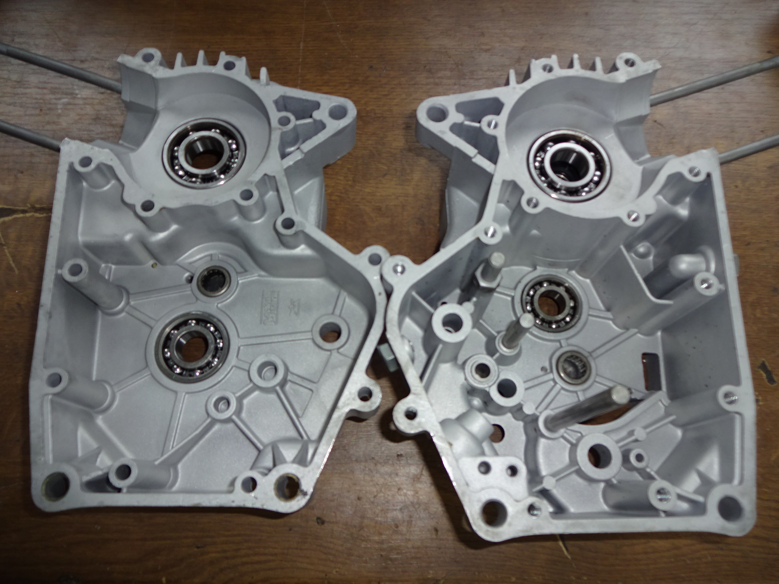

So alle Lager sind drin, das bedeutet Talsohle durchschritten. Es geht also zum Zusammenbau :D
739E7216-8CC6-42E6-BEBF-7EFB409EE58C.jpeg [ 2.04 MiB | 6504-mal betrachtet ]
Jetzt muss ich aber erst ein wenig telefonieren, wegen neuem Kolben und Zylinder beschichten. Dabei Fragen ob ne K6 Welle zu bekommen ist, oder Pleuel umpressen angesagt ist.

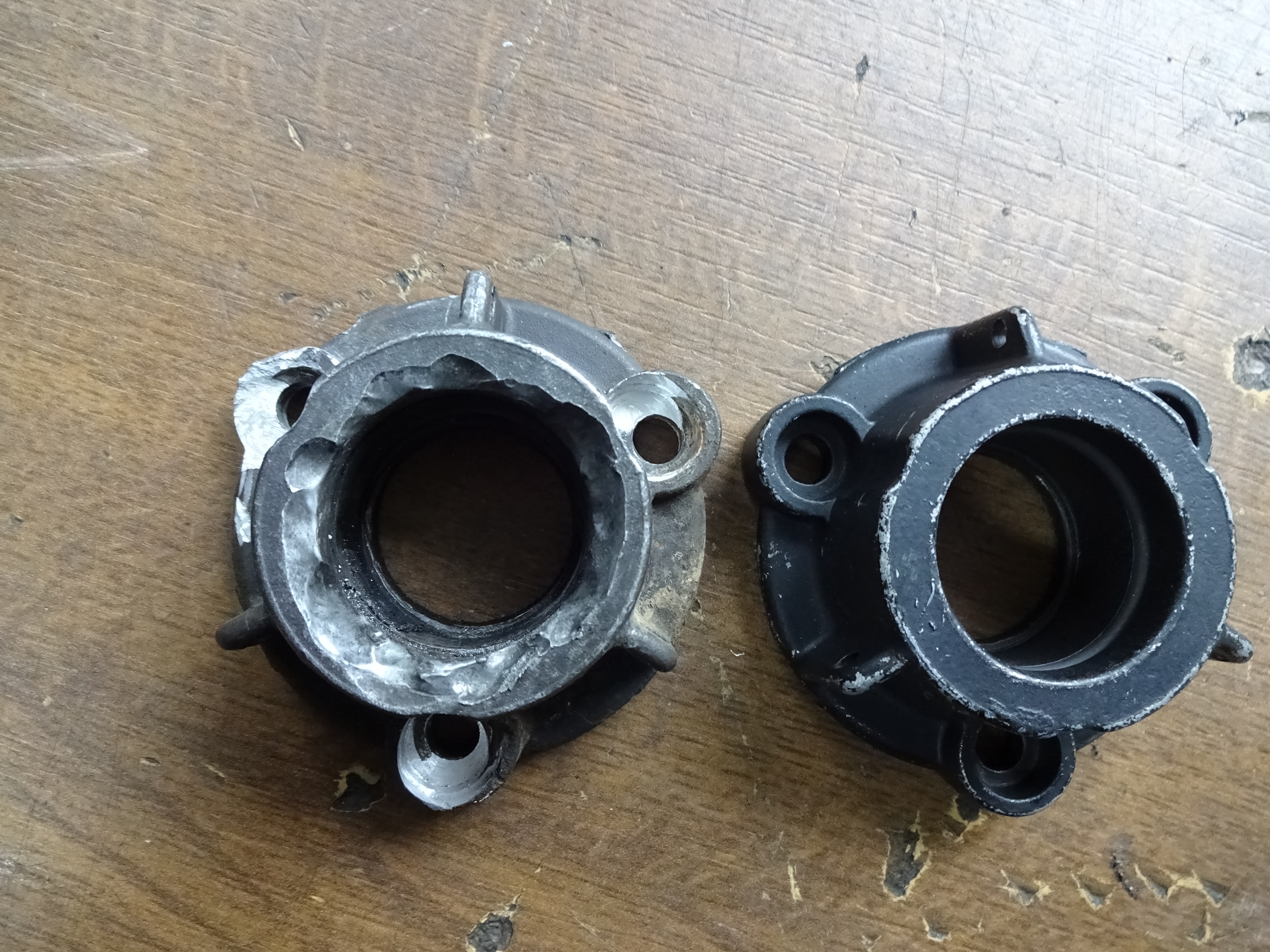

Hier noch ein Bild vom total vermackten Auspuffstutzen :o , keine Ahnung wie man sowas hinbekommt. Gott sei Dank hab ich noch nen recht guten intakten (für den kleinen Originalkrümmer :mrgreen: ) hier liegen

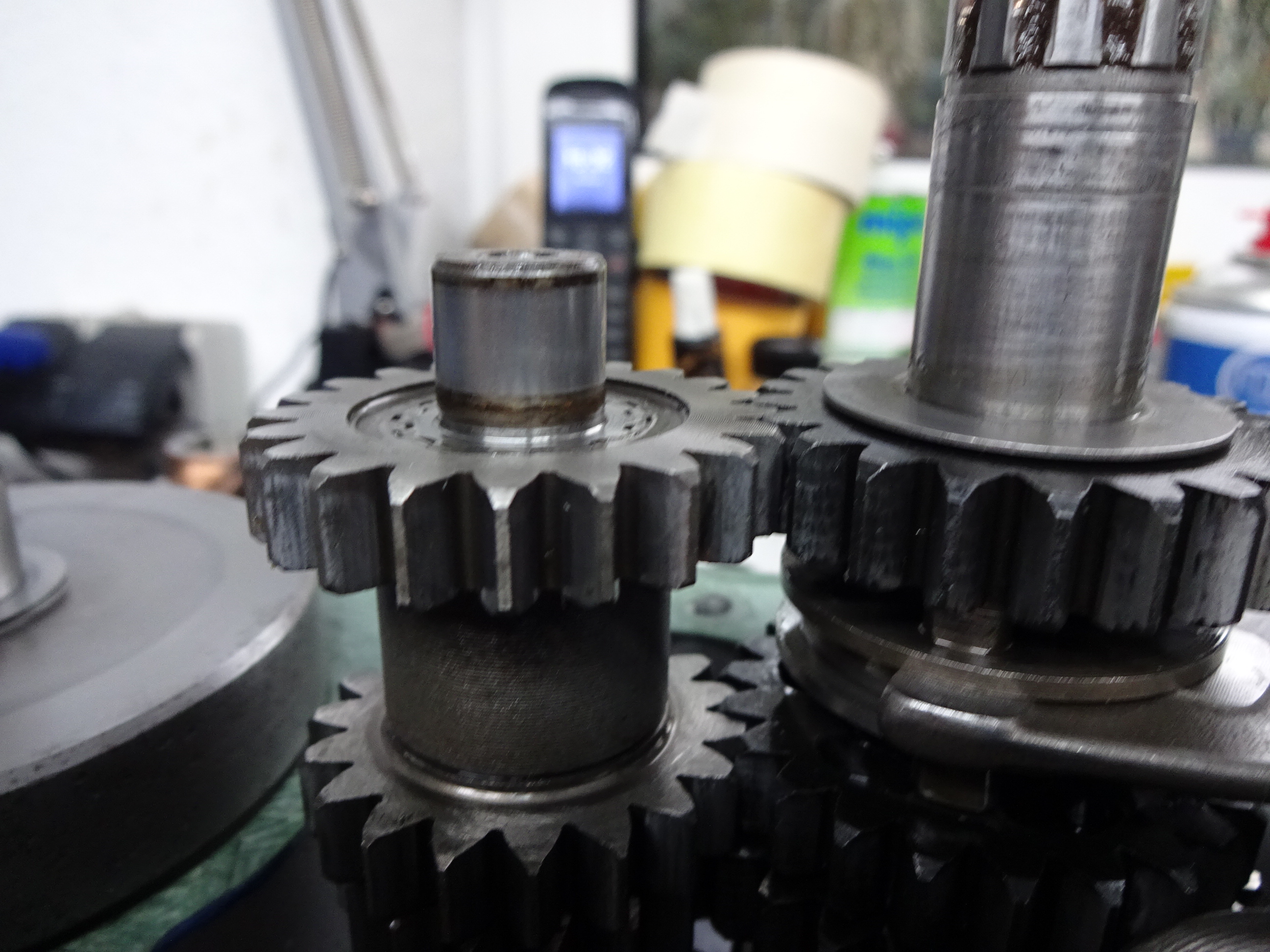

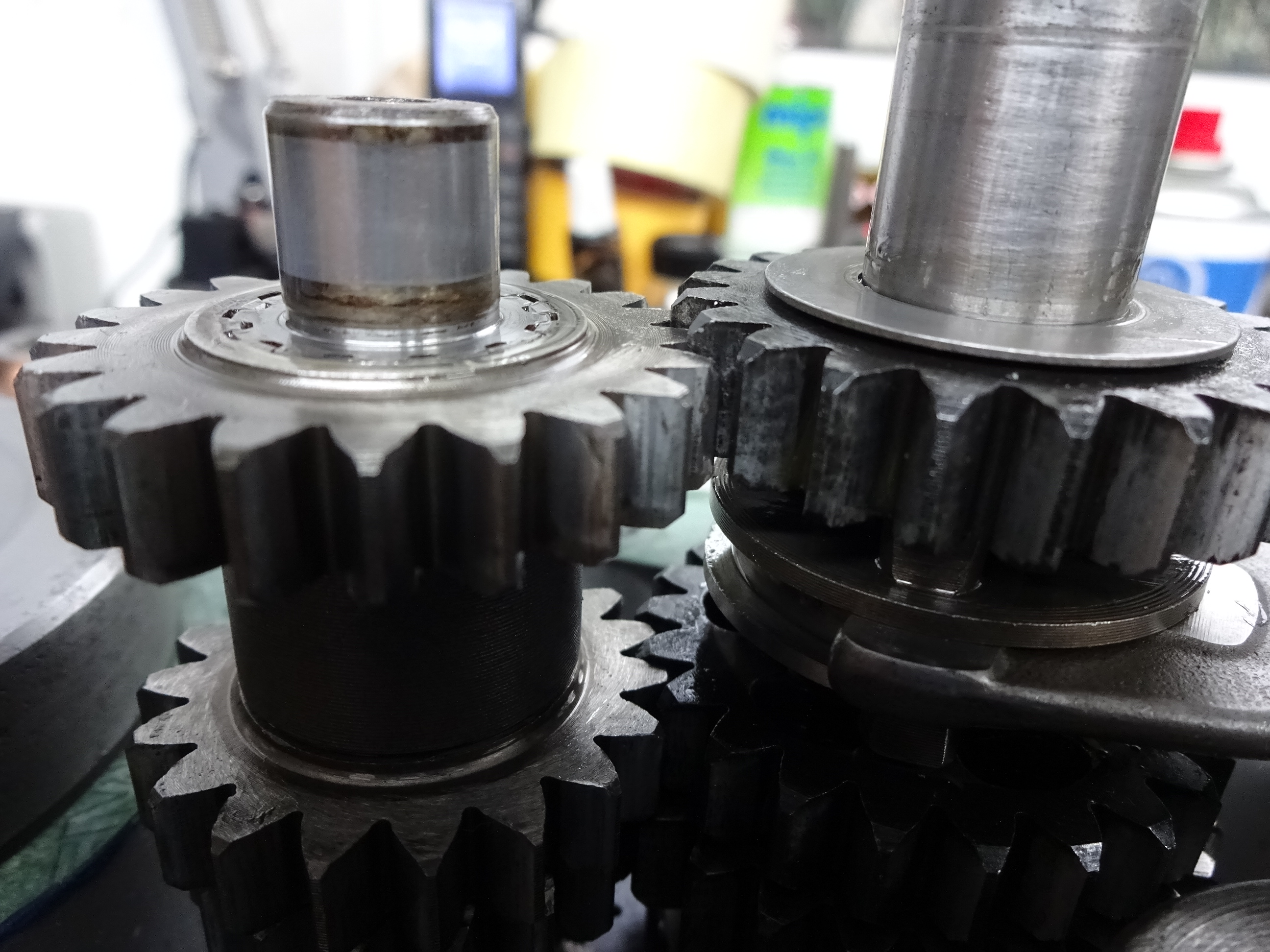

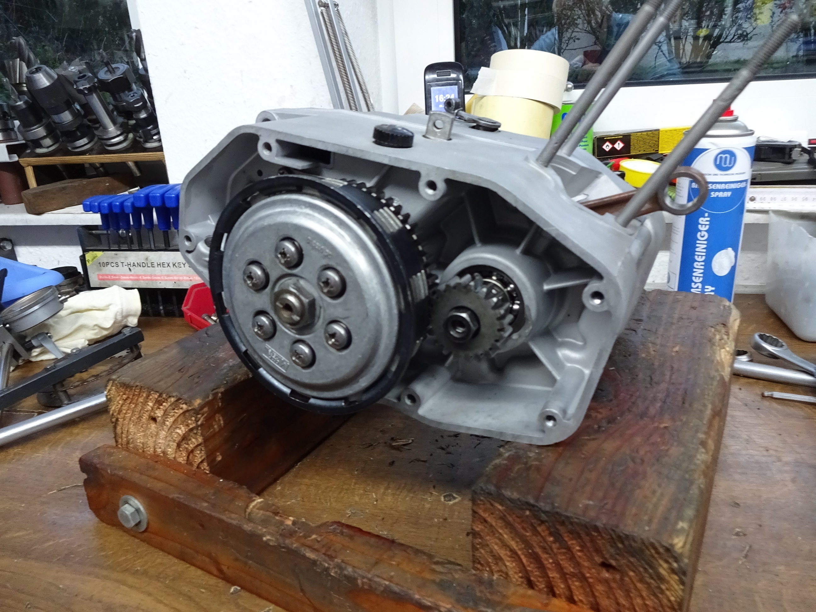

So auch beim K6 ging es weiter. Da ich ja vor kurzem beim „Sylvesterknaller“ausführlich das Einmessen beschrieben habe, will ich hier nicht noch mal darauf eingehen.
Beim Auseinanderbauen tauchte ja die Frage auf, wie rum wohl das große Zahnrad der Getriebeeingangswelle verbaut wird. Wie damals schon angekündigt, sieht man beim Zusammenbau eindeutig, wie es sein muss.
Dateikommentar: Falsch
6087DC6B-D222-4329-8A44-C548EBBABB53.jpeg [ 1.64 MiB | 6425-mal betrachtet ]
Dateikommentar: Richtig
117C79FC-2C6A-42D9-AD25-08CD1CB3A4BF.jpeg [ 1.76 MiB | 6425-mal betrachtet ]

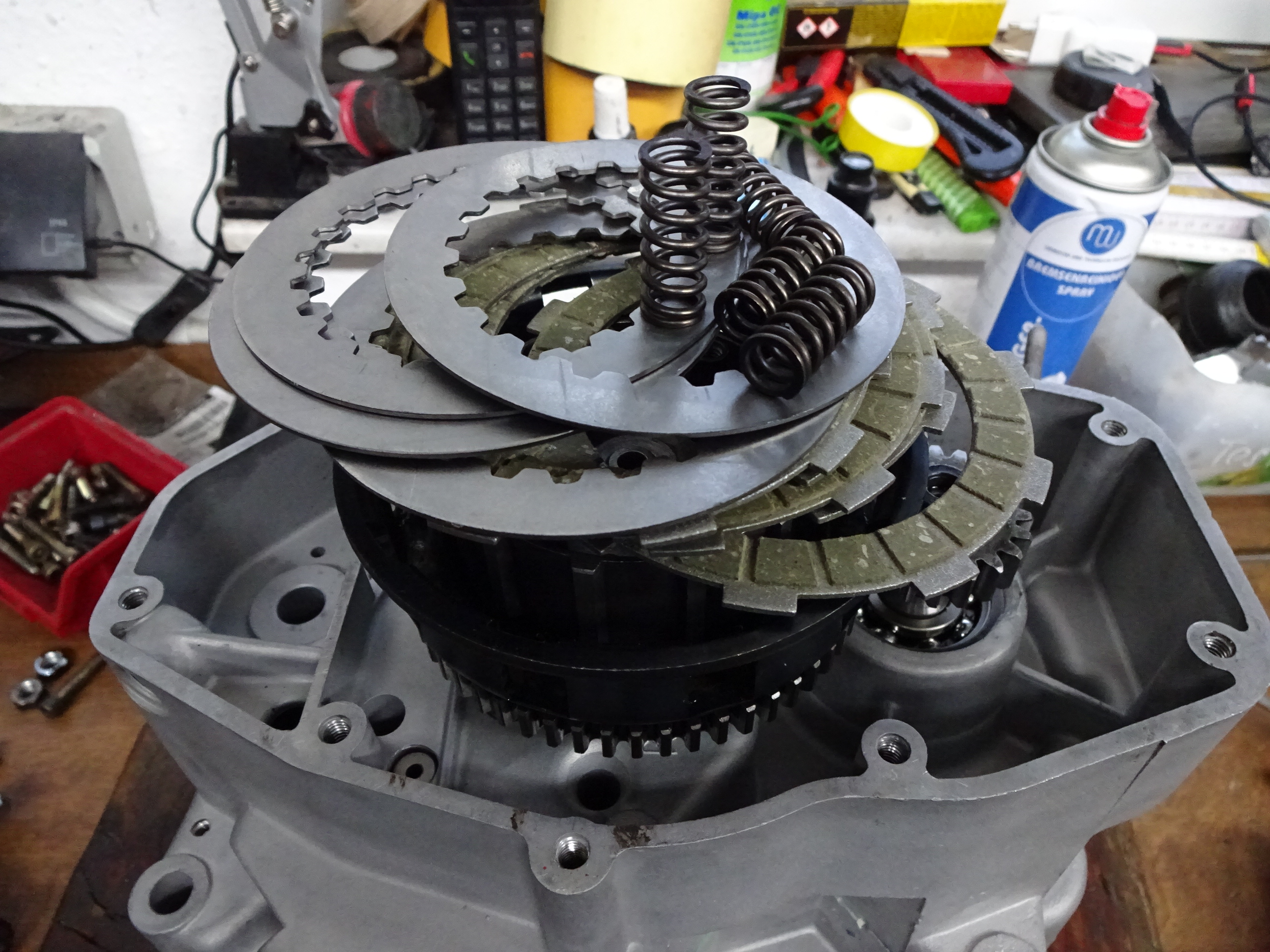

Alle Innereien der Kupplung kommen neu rein und auch die Madenschraube zum Druckpunkt einstellen musste neu. So was vergurktes kommt nicht wieder rein.
53E8F159-E3DC-43DF-B7F3-5DEE07296612.jpeg [ 2.12 MiB | 6425-mal betrachtet ]
C476A0DE-EEB8-49F4-A33F-ADB1E64C821A.jpeg [ 2.1 MiB | 6425-mal betrachtet ]
Jetzt ist der K6 Rumpf bis auf den Kupplungsdeckel (der noch lackiert werden muss) fertig.
DE43FA28-6CC1-49BE-8D69-618AB992EAEC.jpeg [ 2.22 MiB | 6425-mal betrachtet ]
Sobald der Zylinder vom Nikasilbeschichten zurück ist, kann ich noch die Quetschkante und die Zündung einstellen.
Zeitstand = 12 Std.

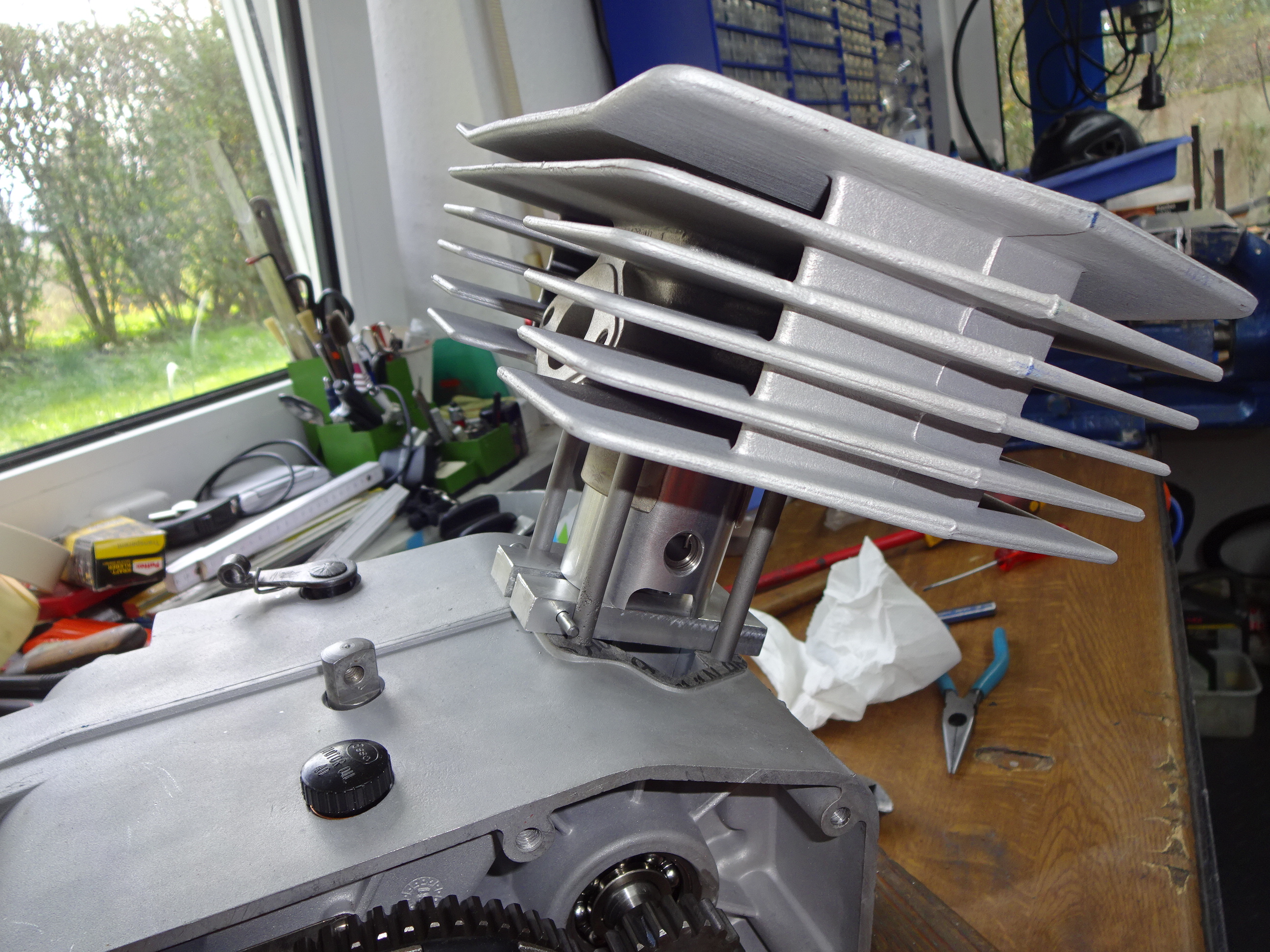

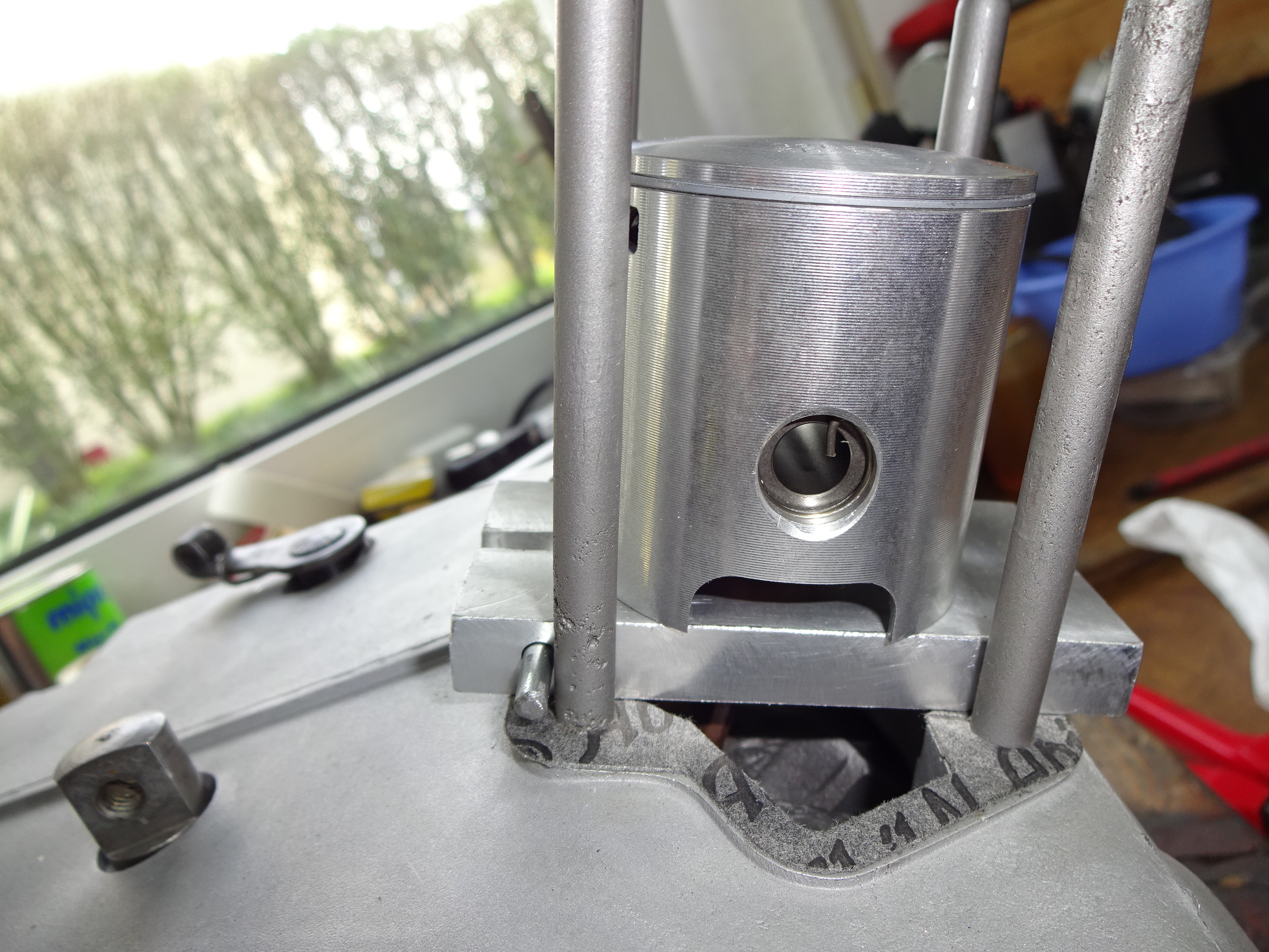

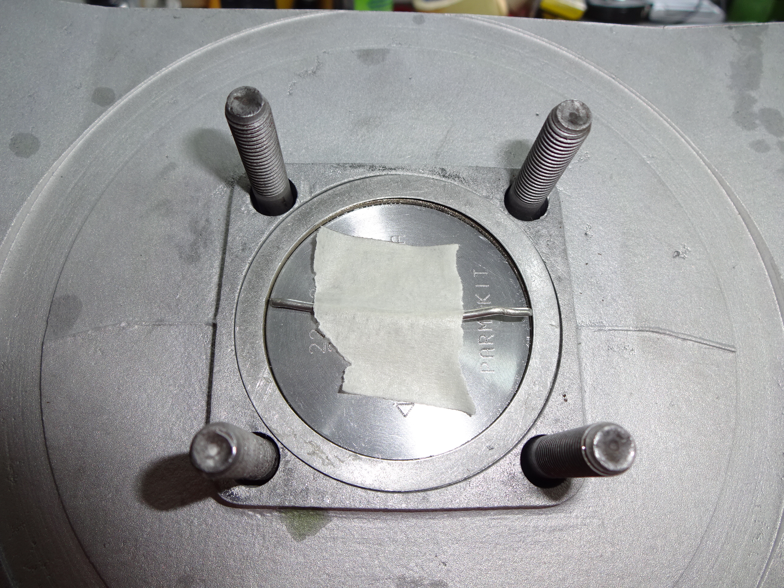

So jetzt mal den Kolben, sowie Zylinder montiert und Spaltmass eingestellt.
3E798150-3D98-4AAA-9C25-8748C699F12D.jpeg [ 2.19 MiB | 6177-mal betrachtet ]
4D73C16C-AC1B-464B-BCA2-289F82C9667F.jpeg [ 2.28 MiB | 6177-mal betrachtet ]
65850C38-A36A-4CA0-A2B1-7E28E1EE35C3.jpeg [ 2.92 MiB | 6177-mal betrachtet ]
Zündung gleich mit eingestellt.
Jetzt muss noch der Kupplungsdeckel lackiert und mit Kickstarter eingebaut werden.
Leider fehlen mit noch die OßRinge und die Dichtmasse für die Stehbolzen im Zylinder, daher ist der K6 noch nicht komplett fertig.

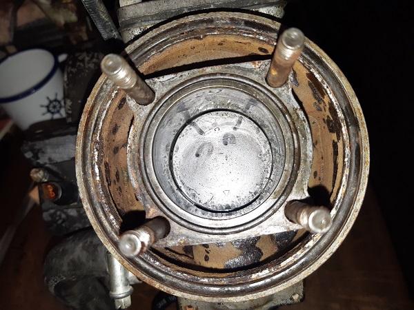

du schreibst es fehlt noch ... die Dichtmasse für die Stehbolzen im Zylinder...
Was meinst du damit?
Grüßle ;-)
 Betreff des Beitrags: Re: Überholung Minarelli K6
BeitragVerfasst: 3. Apr 2023 22:24
Bin ehrlich, das war mein erster K6 bzw. wassergekühlter Zylinder.
Nun ist der Kopf mit der Runddichtung nach aussen abgedichtet und zum Zylinder mit der Kopfdichtung.
Nur gibt es ja noch die Kanäle der Stehbolzen bis zum Motor und im Kopf. Klar nach unten kann nichts auslaufen da ist Ende am Gehäuse, aber oben sind nur U-Scheibe und Schrauben. Ausserdem stehendes Wasser im Stehbolzenkanal ist auch nicht so top. Es gibt aber offiziell keine weiteren Dichtungen oder Hinweise von Minarelli. Mir kam das alles aber nicht so ausreichend vor
Mit der Problemfrage bin ich an nen netten Forenkollegen gegangen und der gab mir einen Tipp, den er wiederum vom Zähringer bekommen hat.
Ganz einfach Dichtmasse (Epple 33) und 6 x 2mm O-Ringe oben am Zylinder. Vorher die Bohrungen am Zylinder und Kopf mit nen Handentgrater leicht anfasen.
Leider wie geschrieben heute vergessen Bilder zu machen, aber ich denke es ist verständlich was ich meine. Sonst einfach nachfragen
BeitragVerfasst: 4. Apr 2023 10:00
Beiträge: 615
Die AM Zylinder sind genau so abgedichtet..
BeitragVerfasst: 5. Apr 2023 20:38
Beiträge: 638
mit wassergekühlten Zylindern in der Bauform hatte ich auch noch nix zu tun. Bei der Gilera RX 200 war es glaub ich eine komplette Dichtung, weiß gar nicht mehr. Hab aber einen RV3 Motor hier liegen, bei dem das wahrscheinlich so wie bei dir aussieht:
20230405_185018 - Kopie.jpg [ 147.89 KiB | 6080-mal betrachtet ]
Also wäre es hier auch besser um die Stehbolzen einen O Ring zu fummeln. Aber der Motor ist in dem Fall eh so verbastelt, brauch ich höchstens später. Interressiert mich aber trotzdem.
