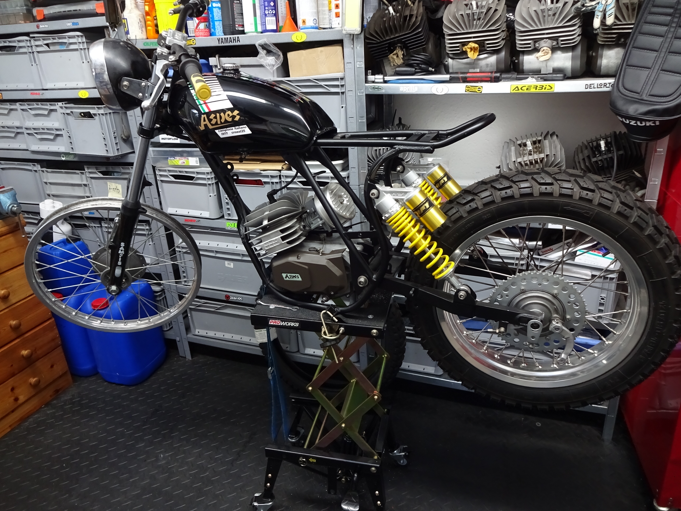

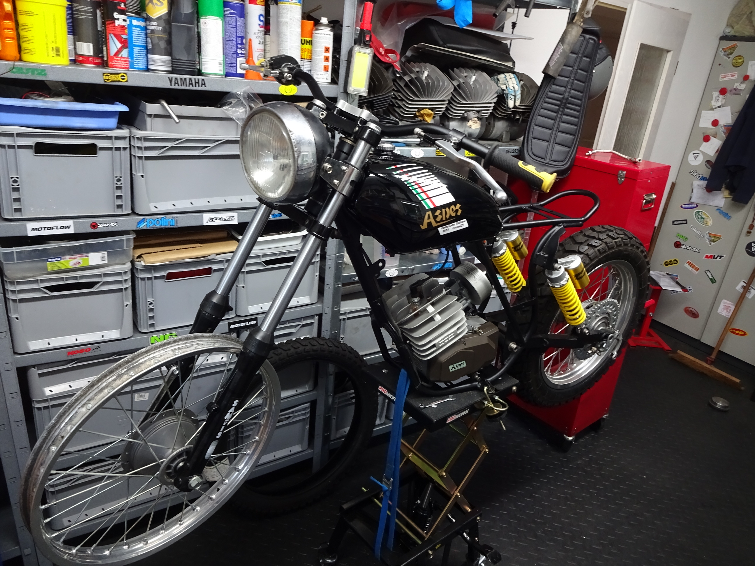

So heute mal ein paar Teile eingebaut und zusammen gesteckt. Denke man sieht wo es hin gehen soll. Gabel ist übrigens ne NOS Gabel aus meinen Beständen :mrgreen: und das Rahmendreieck soll auch frei bleiben.

Da gehören aber noch Wurstblinker dran.
Mit der Lampe und dem flachen Lenker sieht das sehr cool aus

Für so einen Kuvenschleifer würde ich noch eine Scheibenbremse vorn empfehlen..
Bin echt gespannt, wie das Projekt am ende wird.

kotte hat geschrieben:
Wie gesagt "low budget"
Ausserdem würde ne Scheibenbremse mir zu modern an dem Ding wirken. Hätte noch die Option statt der 125mm Bremse eine mit 140mm aus ner 250er Enduro einzubauen. Dazu müssen dann aber noch Speichen gestrahlt, verzinkt und alles eingespeicht/zentriert werden. Wenn ich mehr mit dem Teil rumfahren sollte, wird das sicherlich gemacht werden. Zuerst wird die Bremse auf die bekannte Art und Weise getunt, damit geht dann schon einiges.

...bitte bau den Scheinwerfer wieder ab....der org. mit 125 mm würde um Längen besser ausschauen.... :mrgreen: ....ist nur meine Meinung!

@Frank: hängt erst mal die dicke Lampe dran, hab noch nen Nachbau der alten Eiertank Kreidlerlampe inkl. Aufnahme 48mm Tacho, oder eben die Lampenabdeckung der ersten Alutank Aspes mit dem 60mm Tacho drin. Muss später sehen wie sich da alles in Bild setzt. Eine Entscheidung ist noch nicht gefallen.
