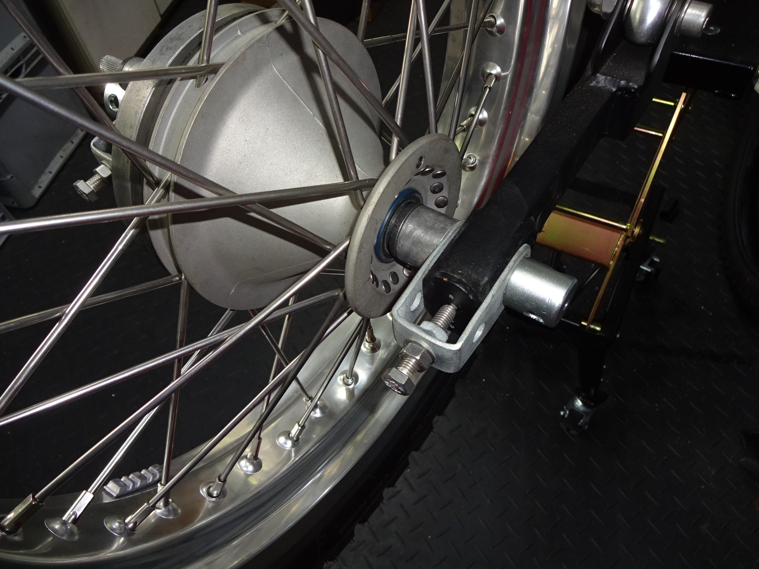

Oh der Vorbesitzer hat nicht so sauber an manchen Stellen gearbeitet
So passt aber mal kein Gummiring zwischen Ritzelaufnahme und Nabe
