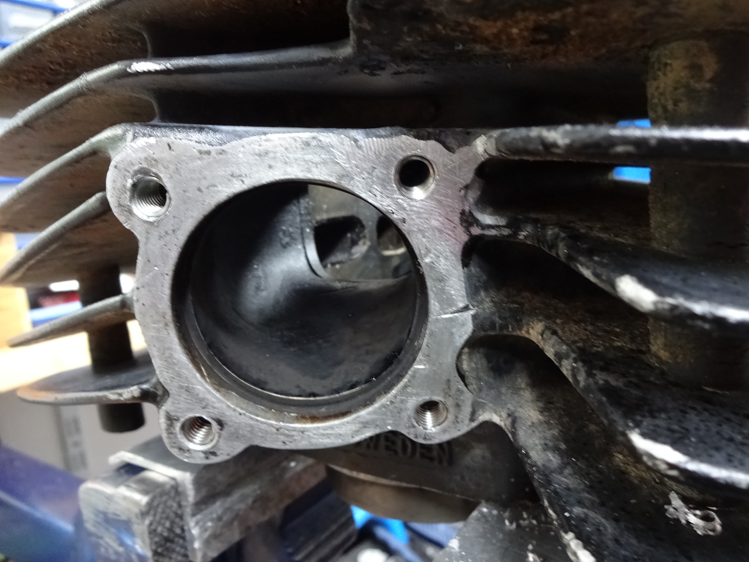

So sah der arme Zylinder ja aus, nachdem er die WR Kur bekam (WR = Wheelie Rainer)
D3CA4CC5-3C59-4C67-978D-EF498CF9DD13.jpeg [ 56.26 KiB | 9323-mal betrachtet ]
Ausgeschliffen und geschweisst (musste viel vorwärmen, den dicken Block)
CD9F8720-4CAA-4AB7-B1EE-93DF2A59B6D0.jpeg [ 2.27 MiB | 9323-mal betrachtet ]
Gedremelt und gefeilt.
783D8E90-1BD9-43F8-9B98-9B50EFA85CEA.jpeg [ 271.42 KiB | 9323-mal betrachtet ]
Jetzt alle Gewinde mit Helicoil versehen, die eine ganz neu gebohrt
445365EB-60DB-40C5-80DA-F9A401641C7A.jpeg [ 1.91 MiB | 9323-mal betrachtet ]
Nun muss der Rainer alles zusammenbauen und schauen was noch an der neuen Auspuffanlage angepasst werden muss.
