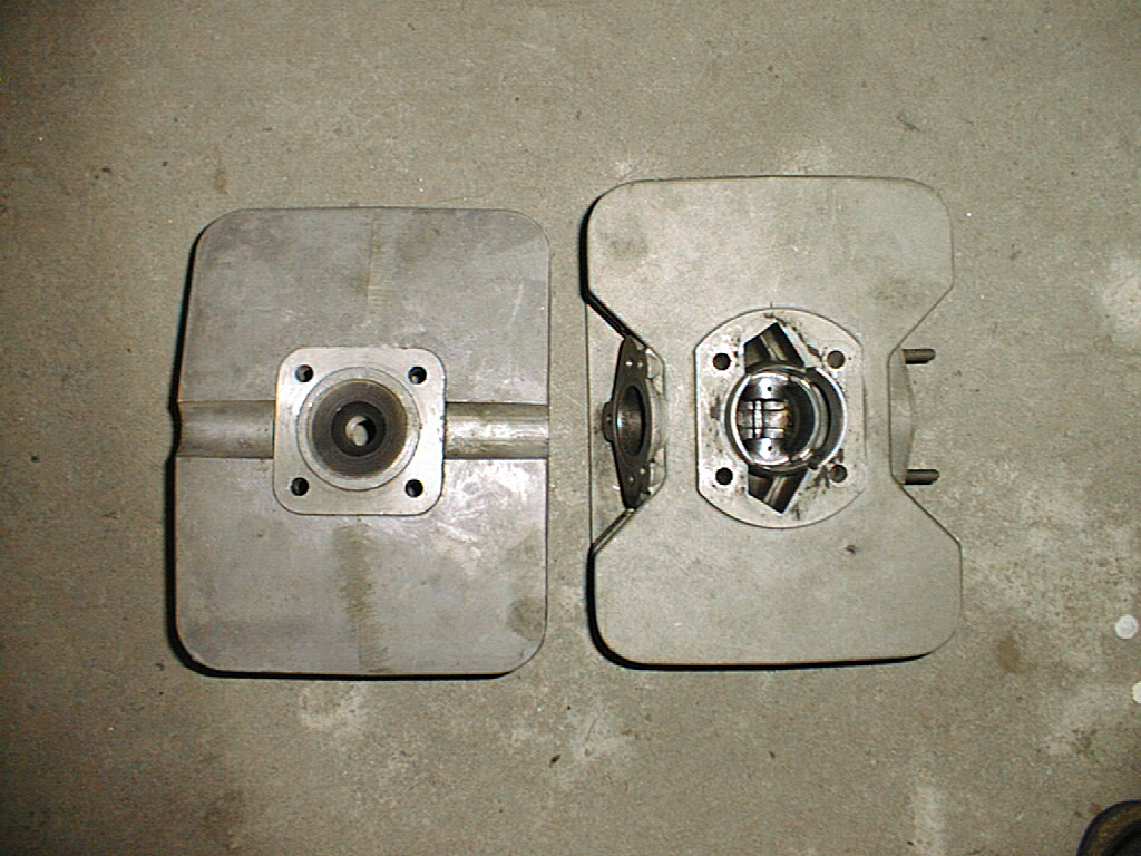

So hier jetzt ein paar ältere Bilder (mit der ollen Digicam aufgenommen) der CCM Zylinder.
Hier der CCM Zylinder für den 42er Hub, soll dann so 75ccm haben. Was ich jedoch gemessen habe läuft wohl eher auf 60 bis 65 ccm hinaus.
01010006.JPG [ 379.7 KiB | 8534-mal betrachtet ]
01010007.JPG [ 379.18 KiB | 8534-mal betrachtet ]
01010008.JPG [ 227.68 KiB | 8534-mal betrachtet ]
01010009.JPG [ 381.98 KiB | 8534-mal betrachtet ]
01010011.JPG [ 119.89 KiB | 8534-mal betrachtet ]
