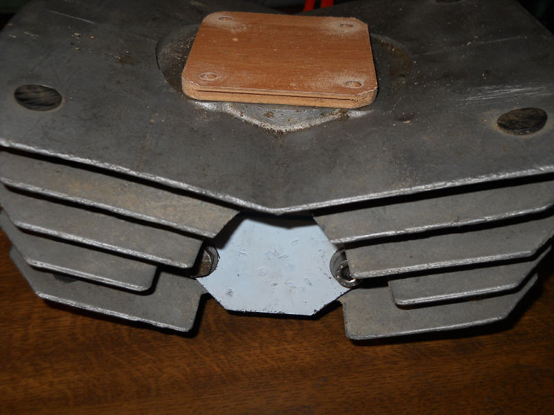

Hier der schon zum strahlen fertig Kopf
Kopf zum Strahlen.jpg [ 84.16 KiB | 15877-mal betrachtet ]
Der Zylinder ist schon halb zu
Zylinder halbfertig zum Strahlen.jpg [ 70.31 KiB | 15877-mal betrachtet ]
Hier aus dem Holzklotz entsteht die Abdeckung für den Zylinderfuß
Zylinder todo.jpg [ 84.37 KiB | 15877-mal betrachtet ]
Für die 50er und 80er Motoren habe ich alle Abdeckungen schon fertig, so musste ich halt wieder welche bauen. Also bald erstrahlt der Zylinder auch wier jungfräulich!

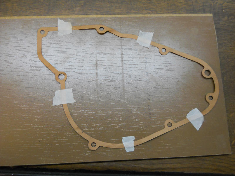

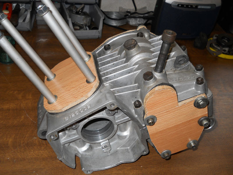

So heute weiter an den Abdeckungen gearbeitet, da ich mich jetzt auch entschlossen habe das Gehäuse zu sandstrahlen. Ging einfach nicht vernünftig so zu säubern.
Hab dann mal eine Dichtung auf eine Holzvorlage geklebt, die Aussenkonturen sowie Bohrungen eingezeichnet und ausgeschnitten, gefeilt und gebohrt.
Dichtung aufgelegt.jpg [ 74.66 KiB | 15862-mal betrachtet ]
Motor rechts.jpg [ 85.44 KiB | 15862-mal betrachtet ]

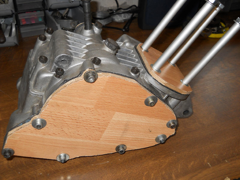

Das Ganze noch mit einer ebenso aus einem alten Schlauch erstellten "Dichtung" angeschraubt.
Damit dann die großen Flächen abgedeckt. In die Bohrung von Kurbelwelle und Schaltwelle kommen noch Gummistopfen aus dem Laborbedarf, die ich mir noch besorgen muss.
