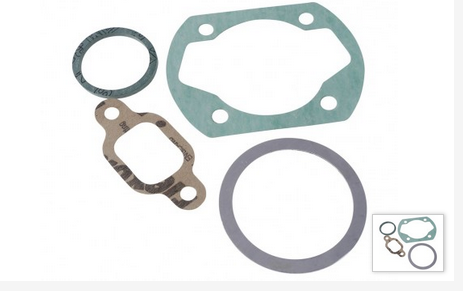

Marvin hat ja so wie es auschaut, den 80er Zylinder drauf da ist ja dann der Aluring verbaut 0,2-1 mm dick je nach Quetschkantenmaß.
 Betreff des Beitrags: Re: Aspes 50RCR
BeitragVerfasst: 6. Nov 2023 17:41
Beiträge: 504
Es ist so eine Dichtung wie unten rechts im Bild!
P6-K6 Kopfdichtung.PNG [ 118.42 KiB | 5727-mal betrachtet ]
BeitragVerfasst: 6. Nov 2023 23:45
AspesFrank hat geschrieben:
@Kalle
Klugscheißer Modus an: :mrgreen:
:oops: Stimmt bin von der Betreffzeile ausgegangen, hab nicht die erste Seite beachtet :oops:
Damit hast du recht Frank, ist der Radiale Zylinder und der hat die Aluringe.
