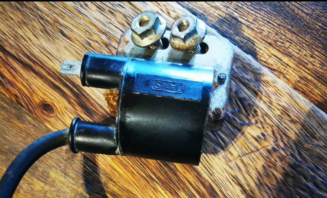

Hallo zusammen, ich baue aktuell eine Malaguti CH50 wieder auf. Motor ist der FM.RV - also ein Automatic Motor. Habe hier das Problem, dass die Aufnahme am Rahmen der CH50 so überhaupt nicht zu den Befestigungslöchern an der dansizündung passt. Da ich nicht weiß welche Zündung vorher standartmäßig bei dem Motor verbaut wird, dachte ich, ich frag Mal blöd in die Runde ob ich hier eine andere Zündspule brauche, sonst würde ich mir den Halter am Rahmen irgendwie so anpassen, damit die Zündspule eben passt.
Ach ja: aus dem Motor kommen nur 2 Kabel raus: ein schwarzes und ein gelbes.
Dateikommentar: (Befestigungslöcher passen nicht mit der vorgesehenen Aufnahme am Rahmen üner ein.)

Naja, da die meisten von uns nicht im Besitz einer Glaskugel sind, wissen wir nicht welche Zündung bei deinem Motor verbaut ist. Somit auch nicht welche Zündspule du brauchen würdest.
Ich persönlich kenne die gezeigte Zündspule nicht und da mir keinerlei Bezeichnungen vorliegen, bringt selbst googeln nichts.
Davon abgesehen würde ich nicht am Rahmen was ändern. Man sollte eher versuchen einen Adapter zu basteln, so dass man immer die Möglichkeit hat wieder in den Originalzustand zu kommen.

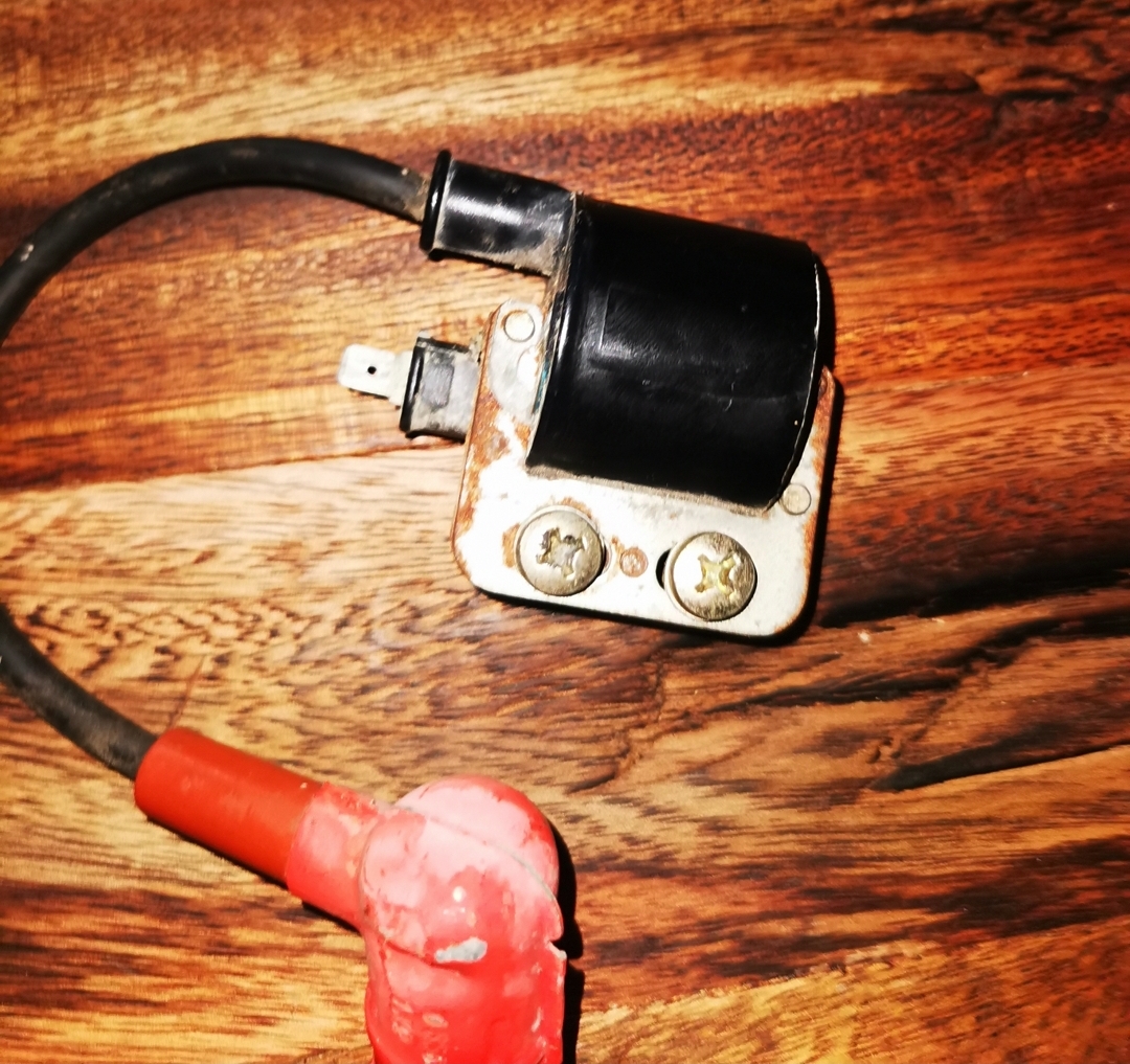

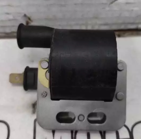

Hab hier nochmal ein paar Bilder von der Zündspule geknipst. Dachte die ist ziemlich oft verbaut worden. Ist in der CH40 und Cavalcone Hombre auch verbaut worden.
Gibt es vielleicht noch andere Franco Morini Motoren, von denen du weißt das nur 2 Kabel aus dem Motor kommen und welche Zündspule hier meistens verwendet wird?
Klar. Den Rahmen ändere ich natürlich nicht. Ich meinte dass ich an der vorhandenen Aufnahme am Rahmen einenart Adapter baue, damit die Zündspule passt. Sorry falls ich mich missverständlich ausgedrückt habe.
Screenshot_20241027_091619.jpg [ 643.43 KiB | 6682-mal betrachtet ]
Screenshot_20241027_091359.jpg [ 767.33 KiB | 6682-mal betrachtet ]

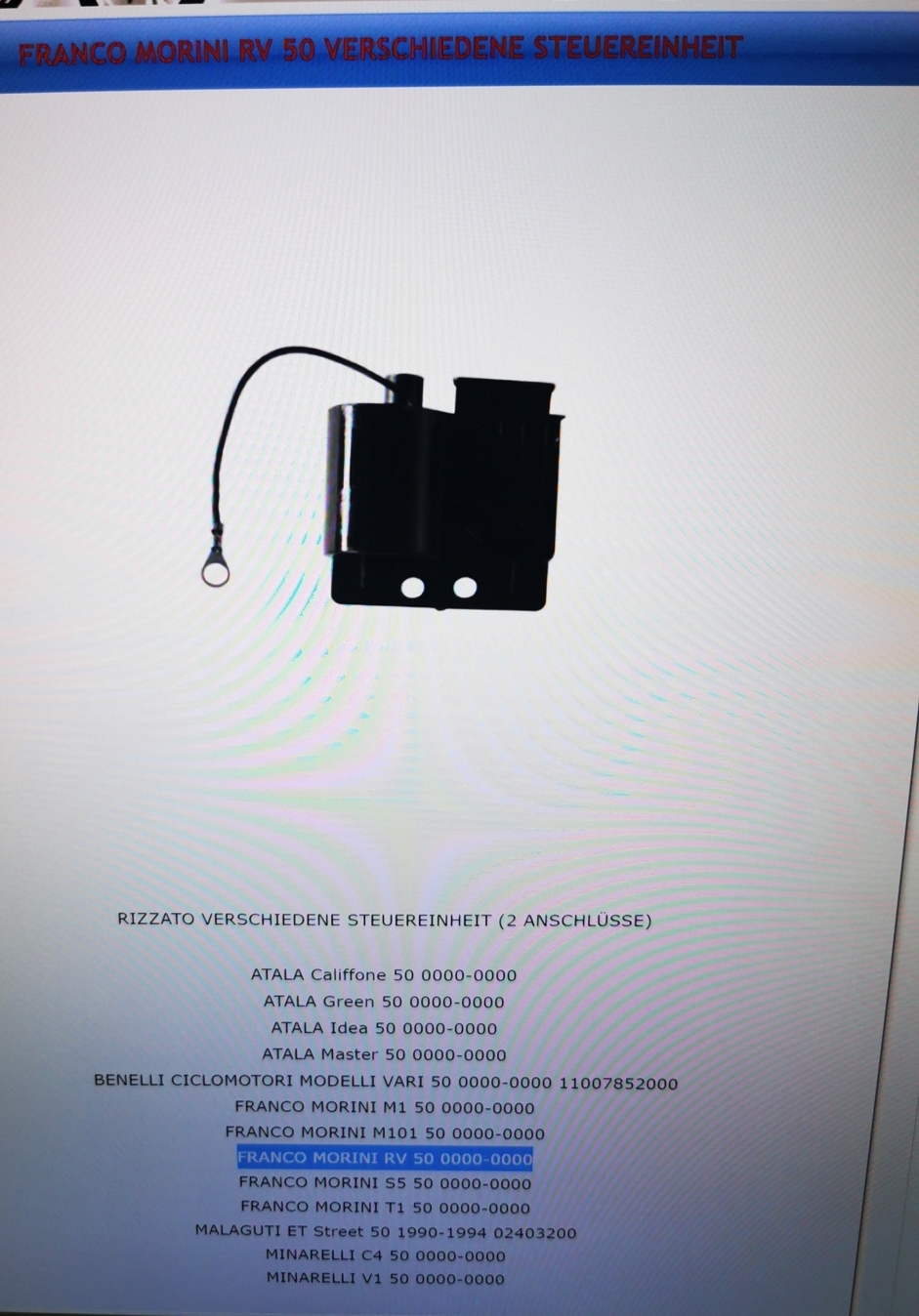

Hab jetzt Mal ne Weile gegoogelt und siehe da: es gibt bei eBay eine CDI Einheit, bei der der Motor "RV" aufgeführt ist. Diese verfügt dann also über "2 Anschlüsse" vermutlich müssen da die beiden Kabel die aus dem Motor kommen drauf. Ich werde Mal versuchen eine Art Verdrahtungsplan von dem Teil im Netz zu finden...

ich habs jetzt rausgefunden.
Die Dansi-Punktzündspule ist die Richtige. Keine CDI! Alleine schon deshalb weil nur 2 Kabel aus der Zündung kommen (bei mir Gelb und schwarz). Ich dachte das ist vielleicht hilfreich für jemanden der mal vor dem gleichen Problem stehen sollte.
