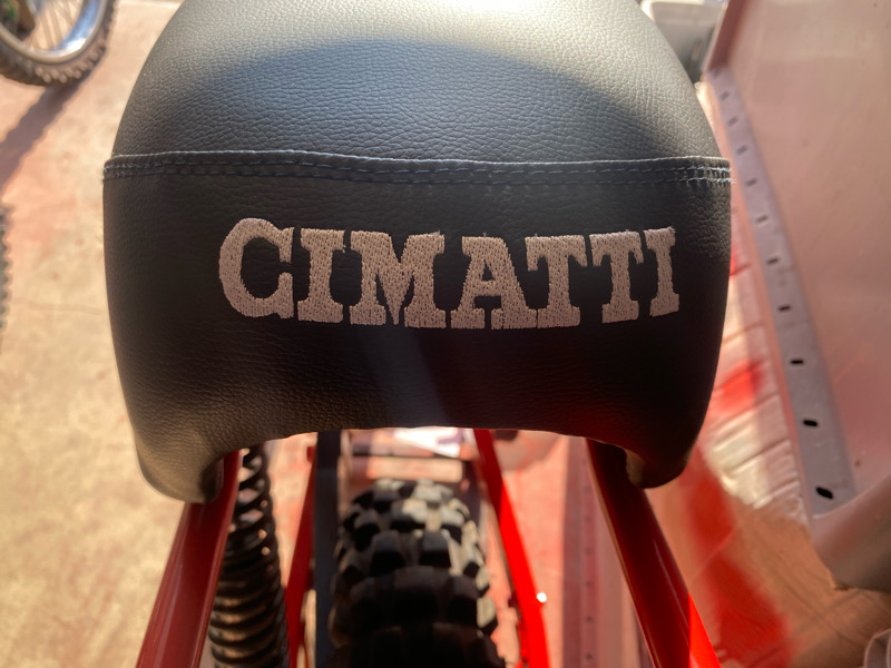

Gestern hat mir Jens meine Sitzbank vom Sattler zurückgebracht. Hat keine Woche gedauert. Direkt mal auf den Rahmen gelegt.
343A9591-EB32-44EA-9E32-59EE84C54C11.jpeg [ 173.52 KiB | 4308-mal betrachtet ]
76181418-8AA5-4D14-95E3-79073A9850BA.jpeg [ 212.79 KiB | 4308-mal betrachtet ]
17321617-9CBF-4562-8EE0-4D5FE6E22038.jpeg [ 190.02 KiB | 4308-mal betrachtet ]
Hinten gab es noch eine kleine Stickerei
43E05EB8-A454-4003-A32C-1A7B635AF05F.jpeg [ 143.04 KiB | 4308-mal betrachtet ]

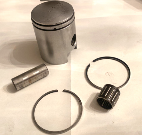

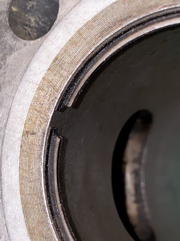

Ist ein 40,4 Asso verbaut, was mir sehr groß vorkommt. Kolben sieht gut aus. Dennoch wollte ich die Kolbenringe wechseln. Der Stoßspalt ist schon erheblich groß, so ca. 2 mm!
IMG_2042.jpeg [ 139.92 KiB | 3743-mal betrachtet ]
Da dachte ich mir, bestelle ich neue. 40er bestellt. Aber damit ist der Spalt auch nicht enger. Jetzt frage ich mich, wie finde ich die passenden Kolbenringe?
 Betreff des Beitrags: Re: Cimatti Kaiman x16
BeitragVerfasst: 29. Nov 2023 09:59
Hätteste den Kolben und Zylinder mal nach Novegro mitgenommen und dem Kollegen beim Piston King gezeigt. Da hätte man die Ringe gleich mal reinlegen können.
Ne bessere Lösung fällt mir spontan auch nicht ein.
