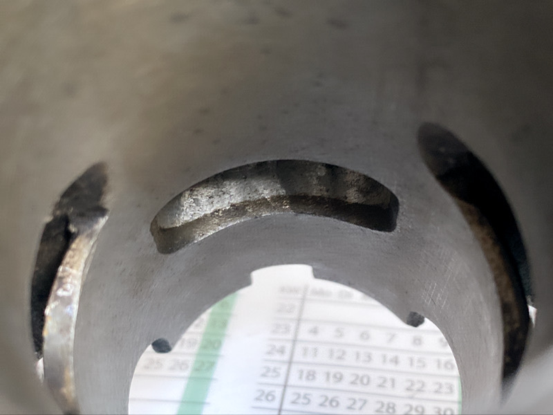

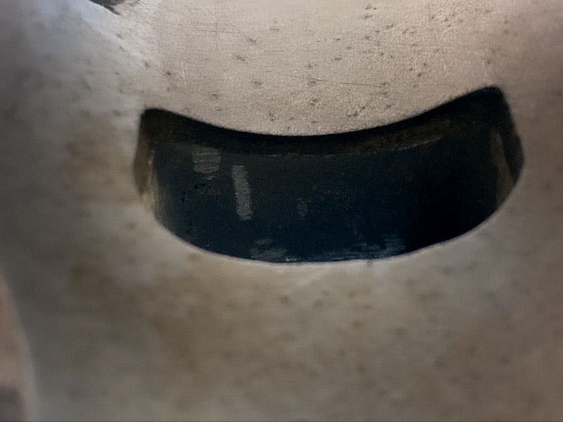

Hier Bilder vom Zylinder:
Könnte bearbeitet sein

ziemlich sicher bearbeitet, zumindest der Auslass.
