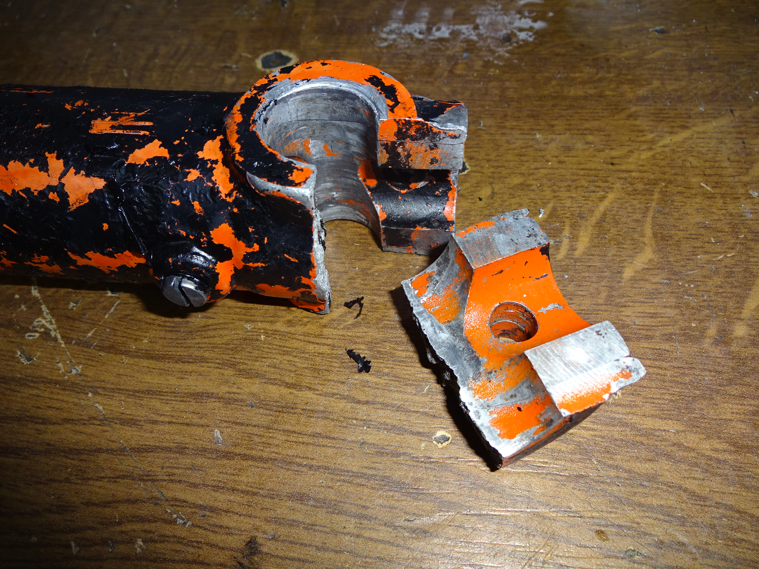

Wie man es kennt, hab auch ich Gabeln welche an den bekannten Stellen gerissen und gebrochen sind.
BDD9D478-3A6B-4CCA-8089-E8F0A4D27152.jpeg [ 3.74 MiB | 11917-mal betrachtet ]
FDA770D6-DDE2-49D2-92C4-2CB9E478D94A.jpeg [ 2.06 MiB | 11917-mal betrachtet ]
Jetzt stellt sich aber jedesmal die Frage, Alu oder Magnesium. Schweisst man mit dem jeweils falschen Werkstoff, wird alles bröselig und hält überhaupt nicht.
F9D39508-939D-4234-859E-B7F0CBA8095A.jpeg [ 3.46 MiB | 11917-mal betrachtet ]
Sieht so aus, wenn man Magnesium mit den normalen Alu Schweisszusatz geschweisst hat. Angepackt und schon fällt es auseinander.
Jetzt kann man aber ganz simpel testen ob Alu oder Magnesium. Ab in die Küche und Essig Essenz geholt. Das auf Alu geträufelt => keine Reaktion, bei Magnesium wird die Essenz sofort milchig.
CACE1B41-D87A-4DD4-837D-6326125FC401.jpeg [ 2.43 MiB | 11917-mal betrachtet ]
Jetzt Magnesium mit dem richtigen Schweisszusatz geschweisst, das wird was. Die Ringe im Schraubstock gequetscht, da reissen die Ringe aber die Naht nicht ::-
C549AA7F-5E86-4939-81AC-43E5C5C50B1B.jpeg [ 2.24 MiB | 11917-mal betrachtet ]
Nur kosten Magnesium Stäbe ungefähr das 25igfache eines Alustabes, ca. 5 Euro :o
Also Gabeln vorbereitet! Musste aber später die orange Alugabel noch mal die Kerbe flacher schleifen. Ich kam sonst nicht sauber in den Nahtgrund und das wurde so nämlich nivhts.
2BB8CA6F-ED17-4FD4-BC25-3D680DE352A3.jpeg [ 1.86 MiB | 11917-mal betrachtet ]
04B03DAC-7348-4402-8060-88F021635481.jpeg [ 1.93 MiB | 11917-mal betrachtet ]
Aber nachher sieht alles recht gut aus. Bei der 35er Samfis Magnesiumgabel hab ich nicht so viel geschweisst, da die eh ein zersägtes Schrottteil war (oben übelst gebrochen). Wollte nicht unnötig Magnesium Zusatzmaterial verschwenden (sagte ja 5 Euro der Stab)
E005F7D2-A81A-488C-8AA2-08B4F09E2192.jpeg [ 1.31 MiB | 11917-mal betrachtet ]
44CF10CF-7B6B-4F8E-BC4B-A2F9AFC81EA7.jpeg [ 1.96 MiB | 11917-mal betrachtet ]

geile Sache, aber hält das auch? Gerade an der Stelle? Kenne mich da nicht wirklich aus, nur vom Gefühl her drängt sich mir die Frage auf.

Tobias, da ich hier keine Festigkeitserfahrungen habe, werde ich niemals sowas für andere machen. Wenn da was passiert komme ich in Teufels Küche :?
Der Bruchtest bei Magnesium zeigt schon, dass die Schweissnaht absolut hält.
Die Alugabel ist die Originalgabel meiner Alutank Aspes in meinem Arbeitszimmer. Da geht so eine Gabel ohne Zugstrebe zum Bremsanker dran. Dafür wird die aufbereitet, für ein Standmodell.
Aber grundsätzlich sollte das schon halten, nur wie gesagt mache ich das nicht für andere.
Firmen wie nabsluck oder Reusch oder….machen das ja auch erfolgreich.

ok, zum schön Aussehen wird es halten, da hab ich auch keine Bedenken :-). Dachte schon du fährst mit der Gabel in die Pampa und lässte es krachen. Da kracht es dann vielleicht mehr als einem lieb ist. Wobei man es nicht weiß, hält vielleicht besser als vorher :-)

Also ich habe das auch schon dreimal machen lassen. Zweimal von Nabsluck und einmal letzten November in Novegro. Ich kenne sogar jemanden, der fährt mit der gebrochenen Klemmung.
