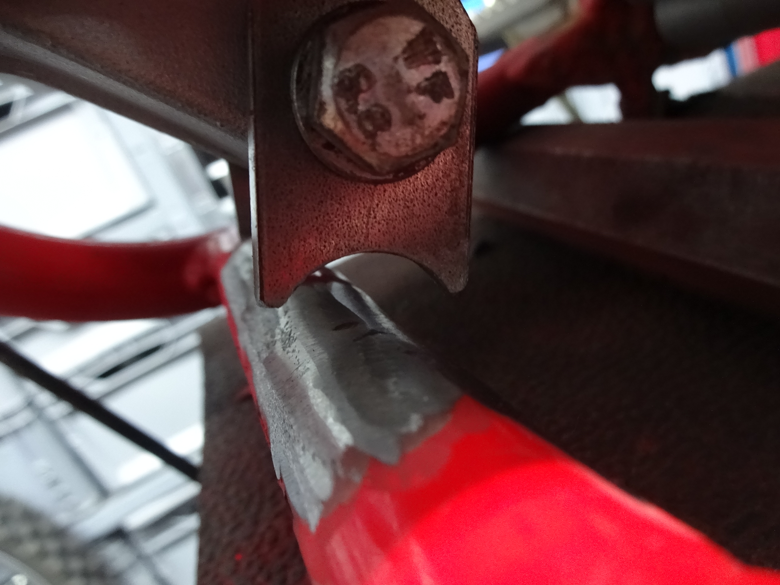

Jetzt passt das und auch hinten bei der Mittelständerfeder ist jetzt mehr Platz. Das war zuvor recht eng. Auf jeden Fall wird das schon mal spannungsfrei und der Halter ist mehr wie doppelt so dick :mrgreen:
20421269-4FD8-4CBB-BC23-8501C56CD3A0.jpeg [ 2.04 MiB | 9528-mal betrachtet ]
09A94663-BF44-433A-B73F-1469286E75B6.jpeg [ 1.94 MiB | 9528-mal betrachtet ]
Ich hoffe ich komme noch ohne große Anpassarbeiten mit dem Krümmer hin, denn der Motor ist doch ein paar Grad höher im Rahmen. Zwar doof dann, aber alles machbar.

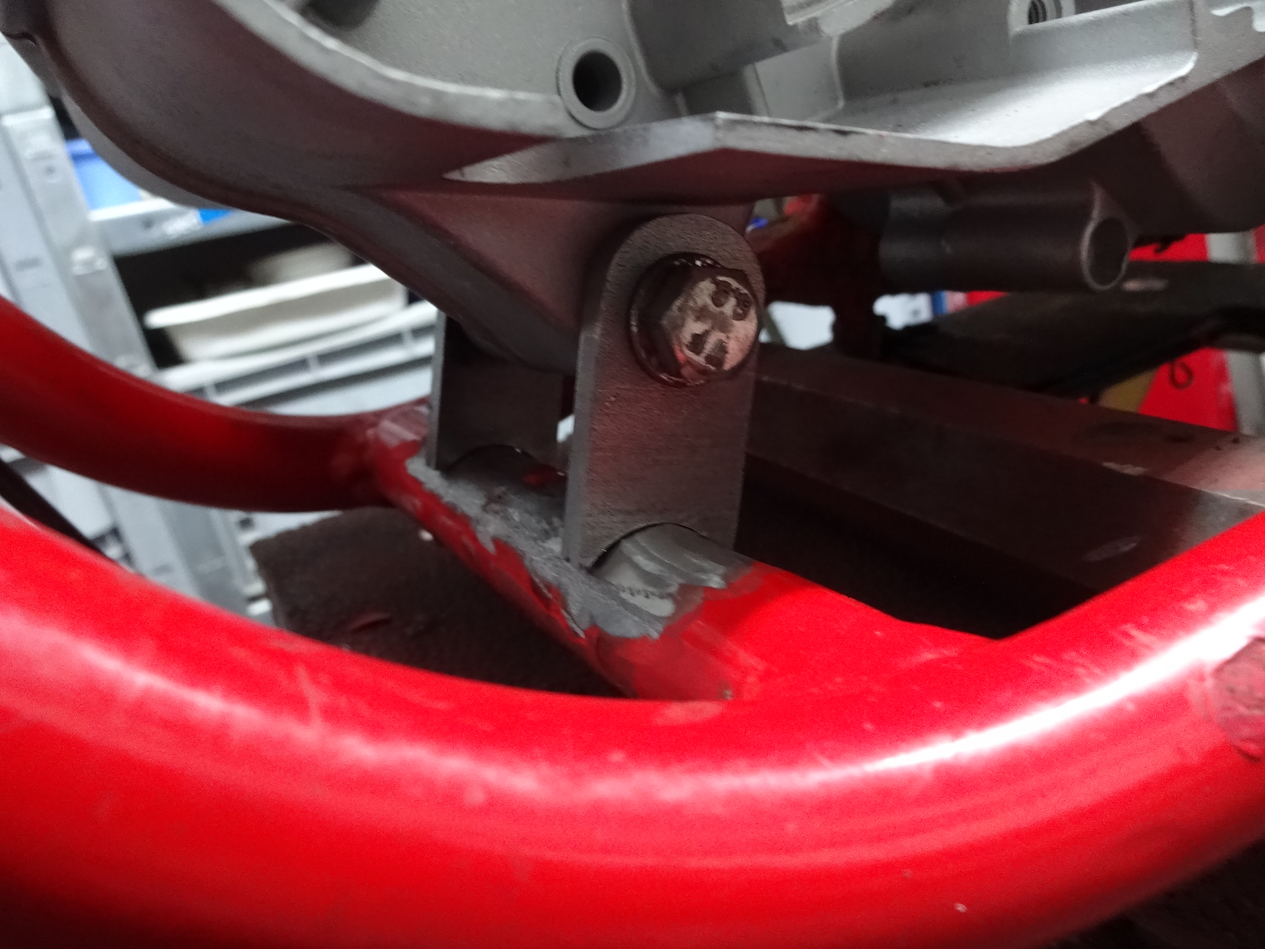

So heute die Halter angeschweisst und die Nähte ein wenig verschönert :oops:
95FE70E0-1F63-48D3-B88A-E169F65B46BA.jpeg [ 1.96 MiB | 9031-mal betrachtet ]
Werde jetzt aber nur pinseln und in der nächsten Winterpause wird evtl. mal der Rahmen komplett neu lackiert. Wird mir dieses Jahr zu viel.

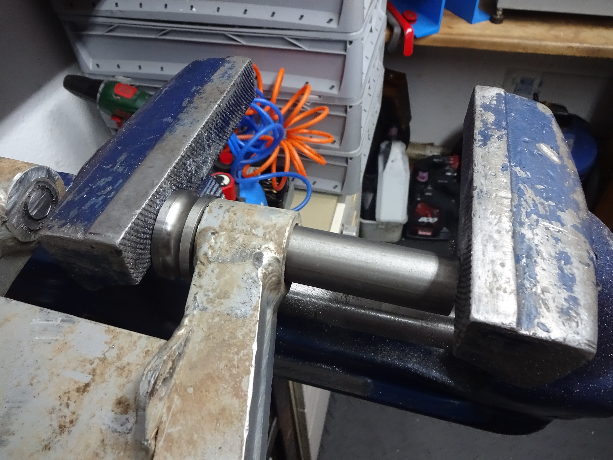

Tja war wohl zu spät :( Schwingenachse dreht sich auf der linken Seite recht schwer, aber keine Bewegung der Achse rechts :o
OK da hilft nur die ganz schmale Flexscheibe und das Sägeblatt
0C064944-87D8-42E9-9220-50F45244A973.jpeg [ 1.91 MiB | 8859-mal betrachtet ]

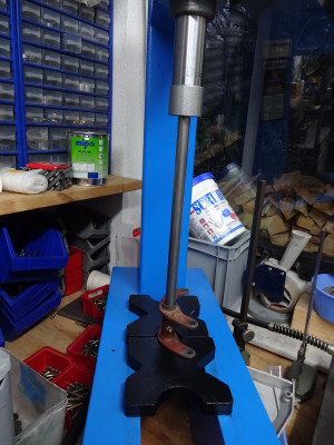

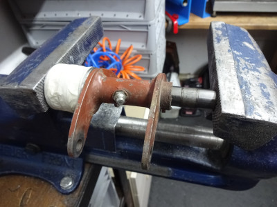

Jetzt die Silentbuchsen aus der Schwinge und die Buchse aus der Motorhalterung pressen. Der gute Heuer Front Schraubstock ist da Gold wert und den Rest auf der Presse.

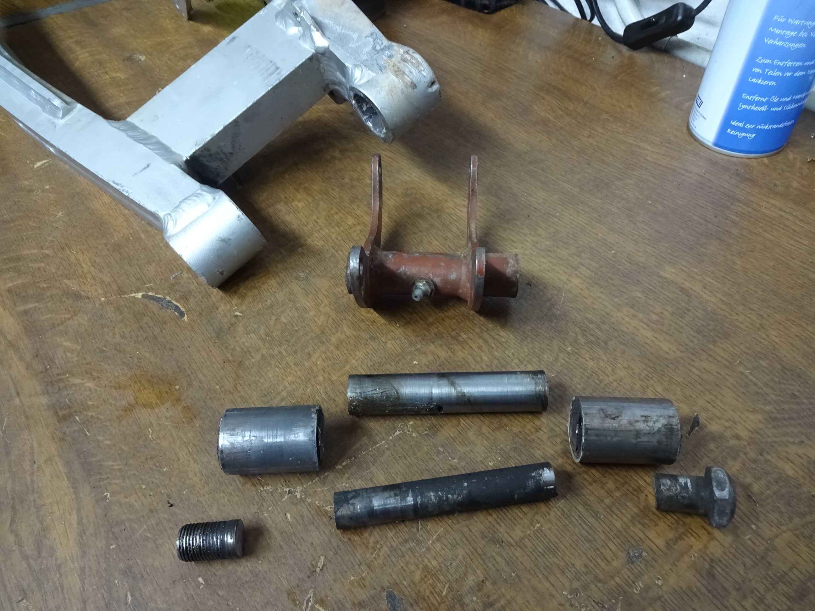

Hier sieht man alle Trümmerteile.
526D4B45-EEE4-4E40-976B-18077EAB026F.jpeg [ 2.05 MiB | 8859-mal betrachtet ]
Hab zuerst überlegt Nadellager und Innenhülse einzubauen, aber die Bohrung in der Aluschwinge ist nicht wirklich sauber und überhaupt, viel Arbeit.
Also die üblichen Anbieter (ja Frank auch der in Bad Münstereifel) durchstöbert. Nicht alle haben 27x14 mit um die 38-40 breiter Buchse. Wenn dann zwischen 16 und 28 Euro pro Stück. Ne das kann es nicht sein, dachte ich mir. Also weiterstöbern und irgendwann stelle ich fest, dass sind die Maße der Vorderradbuchsen von Renault R4/R5.
Und siehe da gibt es günstige Quelle für, 4,81 Euro passt
Gleich mal bestellt und jetzt wechsel ich erst mal als nächstes das Gabelöl. Hoffe das da nicht auch ne Überraschung lauert.

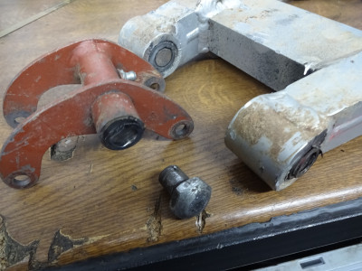

letztens habe ich auch bei meiner Schwinge (HRD), die Lager von einem RENAULT eingebaut. 2 Stück mit Versand 15,10 €. Vor einigen Jahren hatte ich für 2 Lager 40,00 € bezahlt :cry: . Es lohnt sich schon mal sich umzuschauen.
