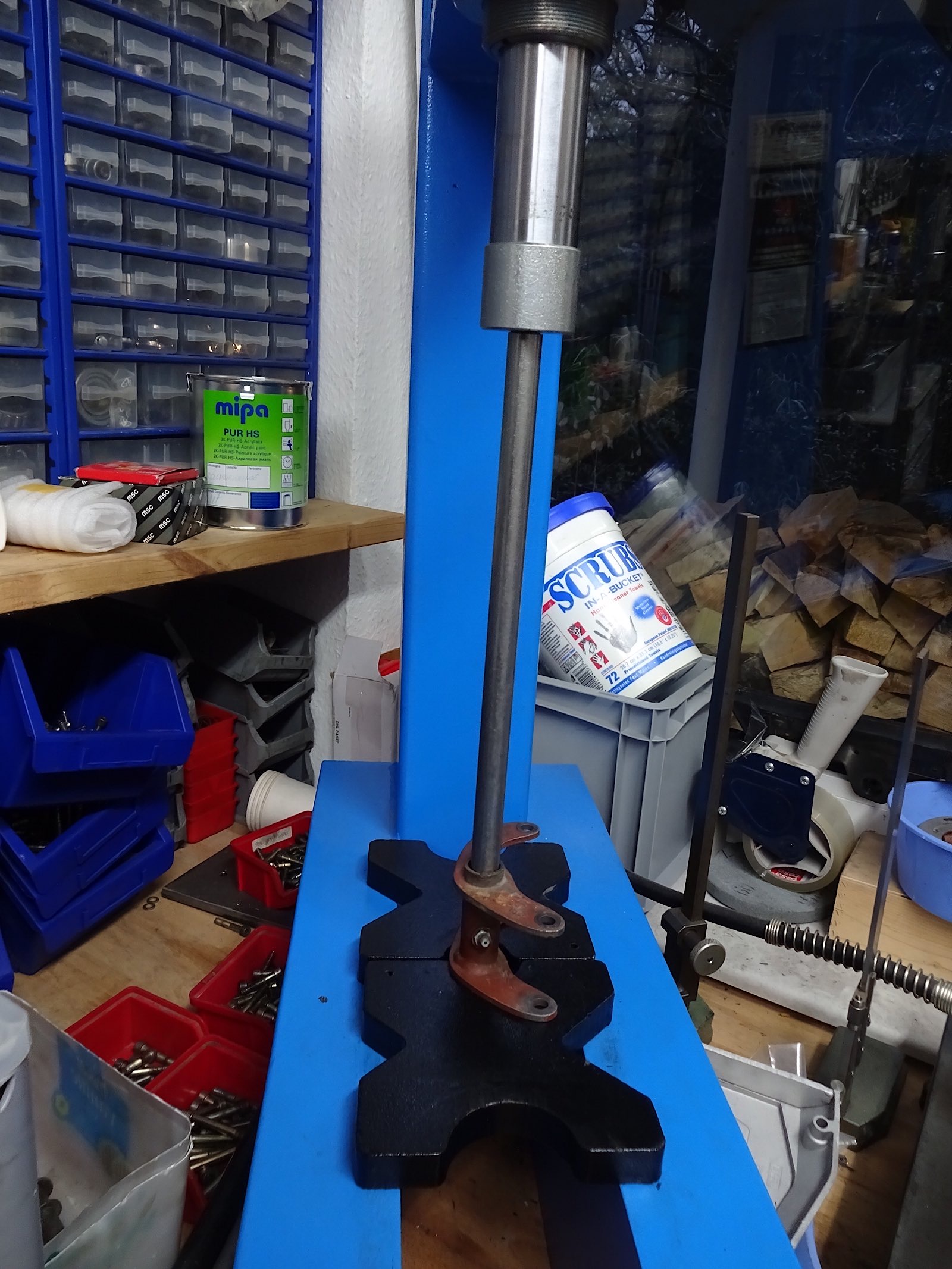

Jetzt die Silentbuchsen aus der Schwinge und die Buchse aus der Motorhalterung pressen. Der gute Heuer Front Schraubstock ist da Gold wert und den Rest auf der Presse.

Hier sieht man alle Trümmerteile.
526D4B45-EEE4-4E40-976B-18077EAB026F.jpeg [ 2.05 MiB | 8853-mal betrachtet ]

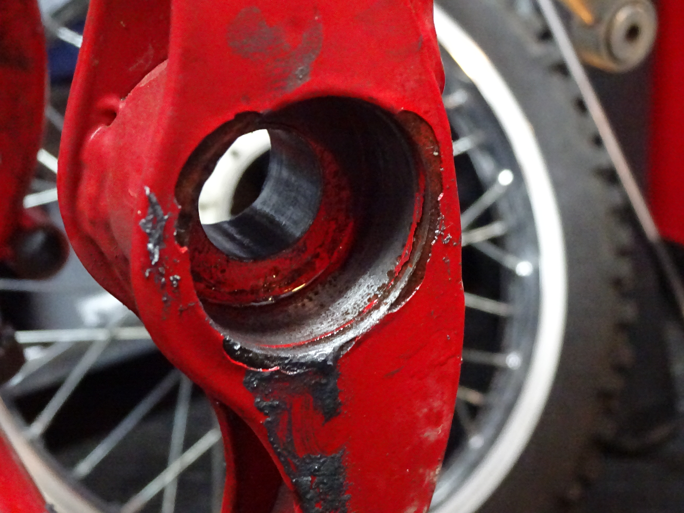

Bei näherer Betrachtung der Bohrungen im Rahmen, musste ich feststellen: Bohrung oval zu groß :o
So macht es keinen Sinn wenn ich ne neue Achse mache und neue Buchsen habe.
Hm, werde ich also auch Buchsen für den Rahmen anfertigen müssen, um saubere 14mm für die Achse zu bekommen. Das Problem ist eher die Rechtwinkligkeit bzw. die saubere Flucht.
Werde mir erst mal Bohrbuchsen bauen, in denen dann der Bohrer sauber geführt wird.

Jetzt will ich ja die leider ovalen Bohrungen im Rahmen soweit aufbohren, damit ich vernünftig Buchsen setzen kann.
612CCE77-969C-4F4F-BC5D-7AE2BEA46DF5.jpeg [ 1.66 MiB | 8706-mal betrachtet ]
4CD2373E-B21F-4FAF-8502-8A94DCD38436.jpeg [ 1.93 MiB | 8706-mal betrachtet ]
Dazu hab ich mir Bohrbuchsen erstellt, erst 15, dann 16,5 und zum Schluß 17,5mm. Also erst die 15er Bohrung auf der Drehbank zentrisch und achsparallel in die Buchse, dann mit der Buchse im Rahmen auf 15 aufgebohrt. So dann auch mit der 16,5er und der 17,5er Bohrung vorgegangen.

Da die große 32er Bohrung im Schwingendrehpunkt links und rechts leicht unterschiedlich waren, musste ich zwei Bohrbuchsen erstellen :evil:
Man ist der CrMo Rahmen hart, da hab ich für die ganze Aktion über ne Stunde gebraucht und musste Schmiermittel ohne Ende nutzen. Die Bohrmaschine wurde echt megaheiss, musste immer wieder leer durchlaufen lassen zum Kühlen.
Aber jetzt sind die Bohrungen drin.
