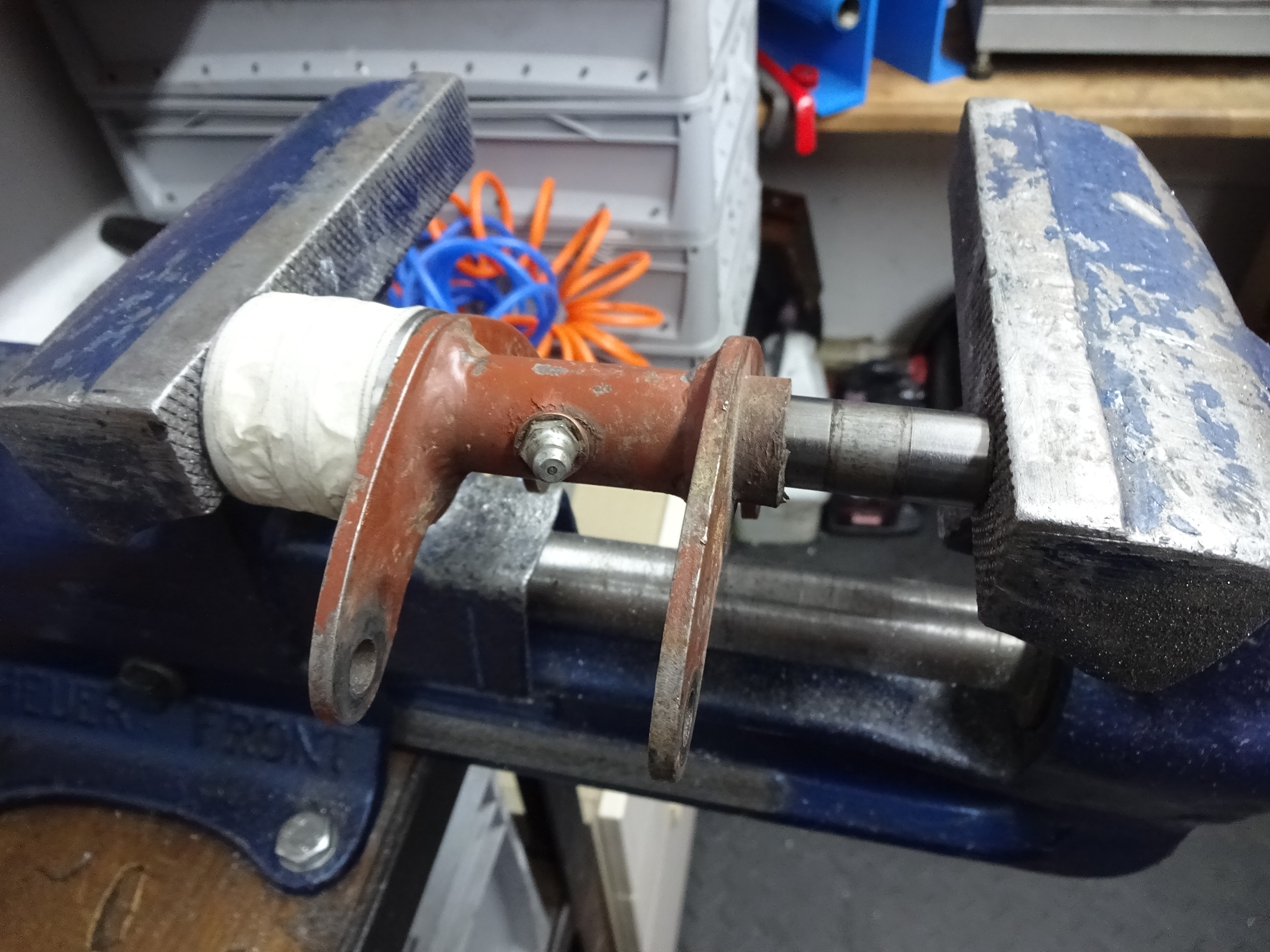

Jetzt die Silentbuchsen aus der Schwinge und die Buchse aus der Motorhalterung pressen. Der gute Heuer Front Schraubstock ist da Gold wert und den Rest auf der Presse.
0790C54F-62FF-49CF-8D64-25AE1A880EE5.jpeg [ 1.94 MiB | 8075-mal betrachtet ]
EB785216-AB20-4F18-B2A1-E57FE489ED49.jpeg [ 1.95 MiB | 8075-mal betrachtet ]
60D69B30-F4D6-4171-ADD7-A4DE9EDB1D18.jpeg [ 571.44 KiB | 8075-mal betrachtet ]
Hier sieht man alle Trümmerteile.
526D4B45-EEE4-4E40-976B-18077EAB026F.jpeg [ 2.05 MiB | 8075-mal betrachtet ]
Hab zuerst überlegt Nadellager und Innenhülse einzubauen, aber die Bohrung in der Aluschwinge ist nicht wirklich sauber und überhaupt, viel Arbeit.
Also die üblichen Anbieter (ja Frank auch der in Bad Münstereifel) durchstöbert. Nicht alle haben 27x14 mit um die 38-40 breiter Buchse. Wenn dann zwischen 16 und 28 Euro pro Stück. Ne das kann es nicht sein, dachte ich mir. Also weiterstöbern und irgendwann stelle ich fest, dass sind die Maße der Vorderradbuchsen von Renault R4/R5.
Und siehe da gibt es günstige Quelle für, 4,81 Euro passt
Gleich mal bestellt und jetzt wechsel ich erst mal als nächstes das Gabelöl. Hoffe das da nicht auch ne Überraschung lauert.
