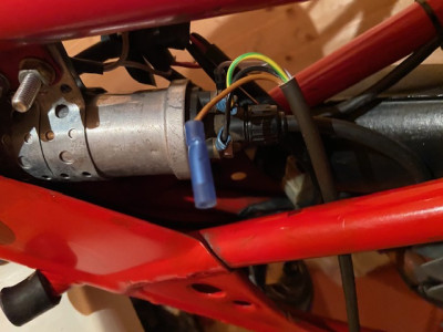

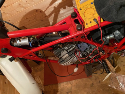

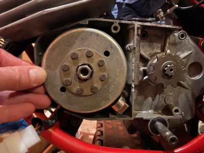

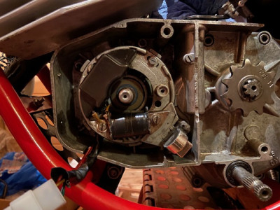

Halli hallo, wieder aus ZA zurück habe ich mich heute in Schuppen gesetzt und bin Euren Hinweisen nachgegangen. Ich habe and der kontaktlosen -Statorplatte am Zündimpulsgeber 66 Ohm und am Zündgenerator Spule 460 Ohm gemessen, was eigentlich meines Erachtens der Tab nach i.O. sein sollte. (Lichtgenerator konnte ich nicht messen, muss wohl der Lack vom Spulendraht abgekratzt werden ?). Ich habe mit dem Multimeter am Roten und am Grünen Pol bzw Kabbel der Statorplatte beim Ankicken in AV eine Wechselspannungserregung (<1V) messen gegen Masse können.
Ich habe zwei dreipolige Dansi Zündspulen (RE1). Allerdings bin ich mir hier nicht sicher ob die Funktionieren: Bei einer kann ich zwischen Masse und "C" 506 Ohm messen, was bei der anderen nicht zu messen ist. Daür kann ich bei der Zweiten zwischen Masse und "G" 503 Ohm messen. Beide defekt ? Erregerstrom / -spannung von oben ausreichend ?
Jedenfalls habe ich leider immer noch keinen Zündfunken - egal welche RE1 ich anklemme ... :x
PS: Ich habe Stator und Polrad getrennt und nach bester Einschätzung zur Übereinkunft der Paarung in Italien bei Subito erstanden.
Hat jemand ne "zündende" Idee ?
Alex

BeitragVerfasst: 24. Feb 2024 21:17
Beiträge: 2450
Hallo Alex,
ich persönlich verlasse mich nicht auf Widerstandsmessungen. Die Werte können auch bei defekten Spulen noch ok sein. Ich hatte auch schon mal eine 125er Zündung mit 2 kaputten Polrädern. Das konnte ich kaum glauben. Es kam einfach kein Funke. Hatte die Spulen auf andere P6 Grundplatte und Polrad umgebaut und siehe da, es funktionierte. Scheinbar haben die Magnete nix mehr gebracht. Für die 125er habe ich mir dann eine Vape geholt. Schnauze voll.
