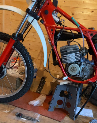

Tatsächlich habe ich nun auch den Motor mit der kontaktlosen Dansi zum laufen bekommen:-)
Ich vervollständige die Montage , wie Tank und muss mich dann noch um das Licht kümmern und prüfen.
Ich vermute, dass das grüne Kabel des Pickup nicht verbunden war, oder die zweite RE1 Spule einen Schaden hat …. ::-
