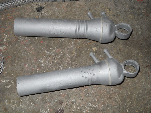

So nun hier noch Bilder von der Arbeit in der alten Heimat, den dort steht ja meine Sandstrahlkabine
DSCN1598.JPG [ 145.95 KiB | 10469-mal betrachtet ]
DSCN1599.JPG [ 153.94 KiB | 10469-mal betrachtet ]
Den Versuch den Billigchrom von den anderen Bitubos abzukriegen, hab ich nach kurzer Zeit aufgegeben. Muss die jetzt beim nächsten Besuch in der Galvanikbude zum entchromen geben, bevor ich weitermanchen kann.
Jetzt versuche ich mal die Federbeine auf der Drehbank mit Schleifleinen so weit vorzubereiten, das ich beim nächsten Besuch in der Heimat die mit dem Polierbock ar.chglatt zu bekommen. Dann werden auch gleich die Federteller (Alu) mitpoliert. Die Federn der Ausgleichschläuch werden bei der nächsten Verzinkaktiongleich mit abgegeben.

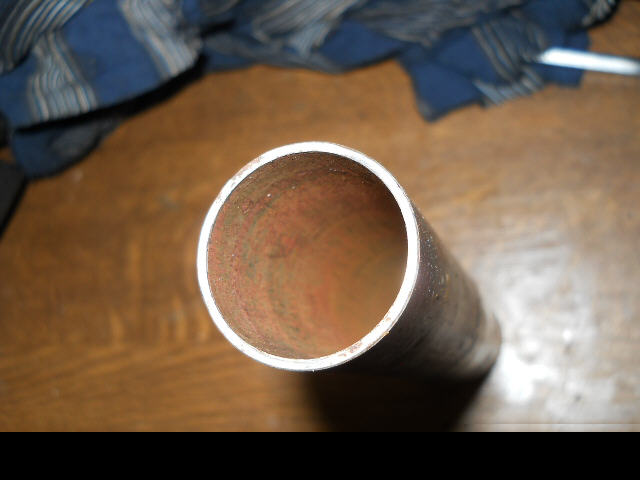

So da ich im Moment auf Teile für den Vergaser für den Bastard warte, hab ich mich wieder an die Federbeine begeben.
Der Kolben läuft bei den Bitubos ja in einer Innenhülse, die Bauart nennt man daher ja auch Zweirohrdämpfer. Da hier jedoch durch defekte Dichtungen Wasser eingedrungen war, hat dies dort nichts Gutes angerichtet :cry:
Test 1.jpg [ 33.33 KiB | 10422-mal betrachtet ]
Hab es zuerst mal mit um einen Stab gewickeltes Schleifpapier an der Drehbank versucht, mit mäßigem Erfolg.
Bei der Suche im Internet dann auf ein Honwerkzeug für lächerliche 12,95 Euro gestoßen. Naja wenn's nichts ist, hab ich eben den Gegenwert von einen guten Schnitzel mit Pommes versenkt :lol:

Aber was soll ich sagen, dies ist das Ergebnis dreier schneller Durchgänge.
4.JPG [ 134.13 KiB | 10427-mal betrachtet ]
Man sieht zwar noch einige Rostnarben und es ist klar, das dies noch weitere Durchgänge benötigt. Aber das Ergebnis wird dann echt gut. Zum Schluß dann einfach noch mal Schleifpapier um die Schleifsteine (kann man übrigens nachkaufen) gewickelt und die Oberfläche weiter verfeinert. Durch die Federwirkung des Werkzeuges liegt das Schleifpapier perfekt an.
6.JPG [ 140.49 KiB | 10427-mal betrachtet ]
Test 5.jpg [ 30.31 KiB | 10422-mal betrachtet ]
Bin richtig zufrieden mit dem Ergebnis, hätte ich nicht gedacht.
Jetzt muß ich alle Innenrohre bearbeiten, das dauert wohl so 1 Stunde pro Rohr. Dabei hilft natürlich die Drehbank mit dem maschinellen Vorschub, aber man könnte das ohne Probleme auch mit der Handbohrmaschine machen. Das Hongerät ist dafür eigentlich gedacht, um Bremszylinder mit der Bohrmaschine zu honen.
