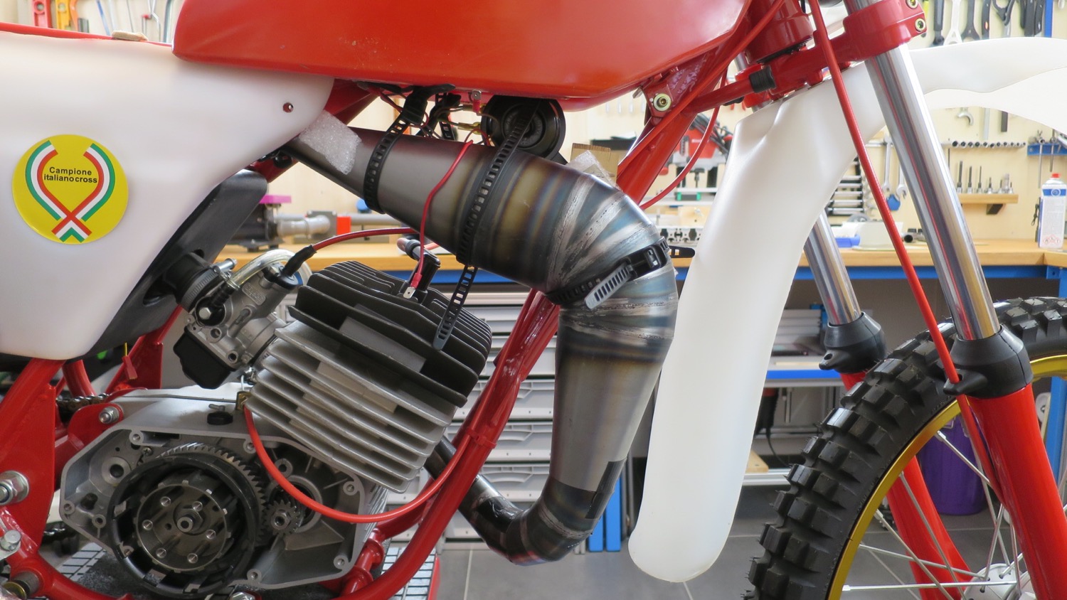

Guten Abend,
Übern Winter habe ich mir mal eine 80cc Segmenbirne zugelegt, soweit so gut.
Als das gute Stück dann bei mir eintraf, bin ich schnell damit in die Werkstatt,
kurz mal ans Moped gehalten, und schnell gemerkt, so einfach ist das nicht,
also erstmal wieder in die Ecke gelegt.
Heute mal das gute Stück wieder hervor gekramt, und mit etwas Ruhe an die Sache rangegangen.
Schnell kam raus, als erstes muss die Birne ihre eigentliche Position bekommen,
d.h. auch genügend Platz halten zu Rahmenteilen, Seitendeckel, und Vergaser und Zündkerzenstecker
sollten frei zugänglich sein.

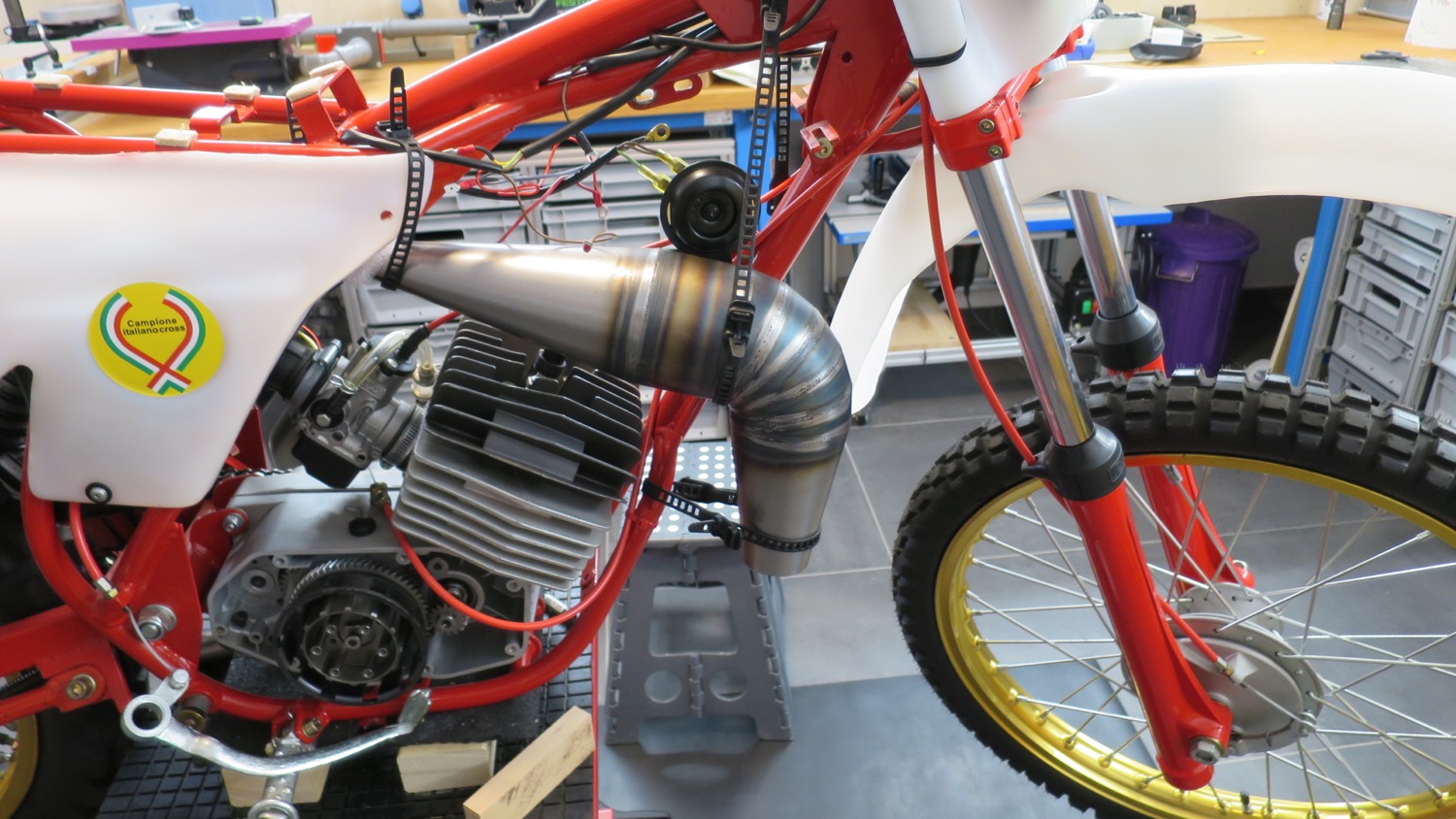

...als nächstes dann mit den beiden unteren Segmentbögen herum gespielt,
bis diese dann eine Spannungsfreie Position zum Zylinder hin hatten,
dann die beiden Bögen mit dem Polini Endstück mit Klebeband fixiert.

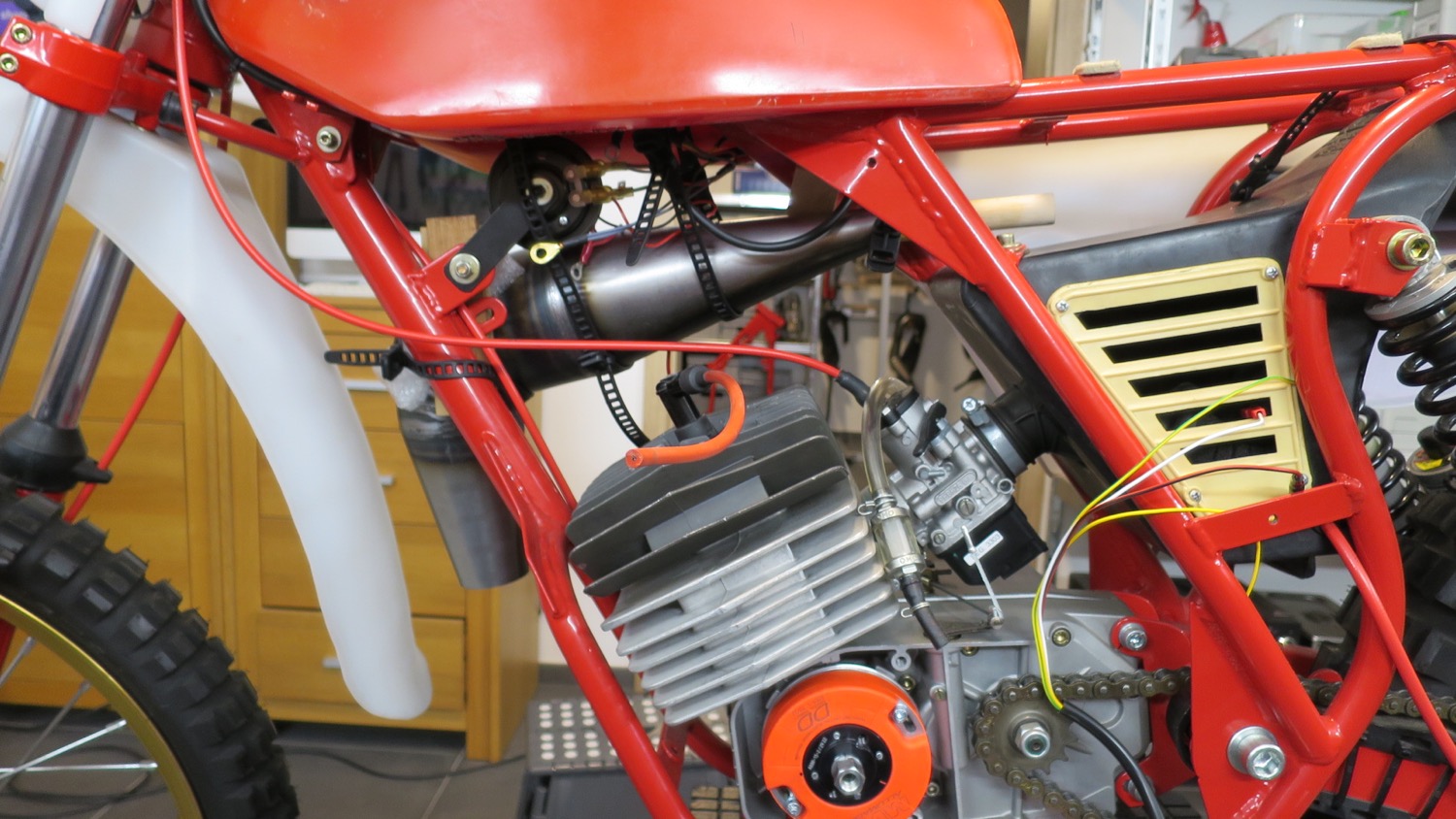

...dann das ganze wieder dran gehalten, bzw. mit Klebeband fixiert.
Sehr hilfreich sind dabei Kabelbinder aus Gummi, da sehr elastisch,
und lassen sich wieder öffnen.

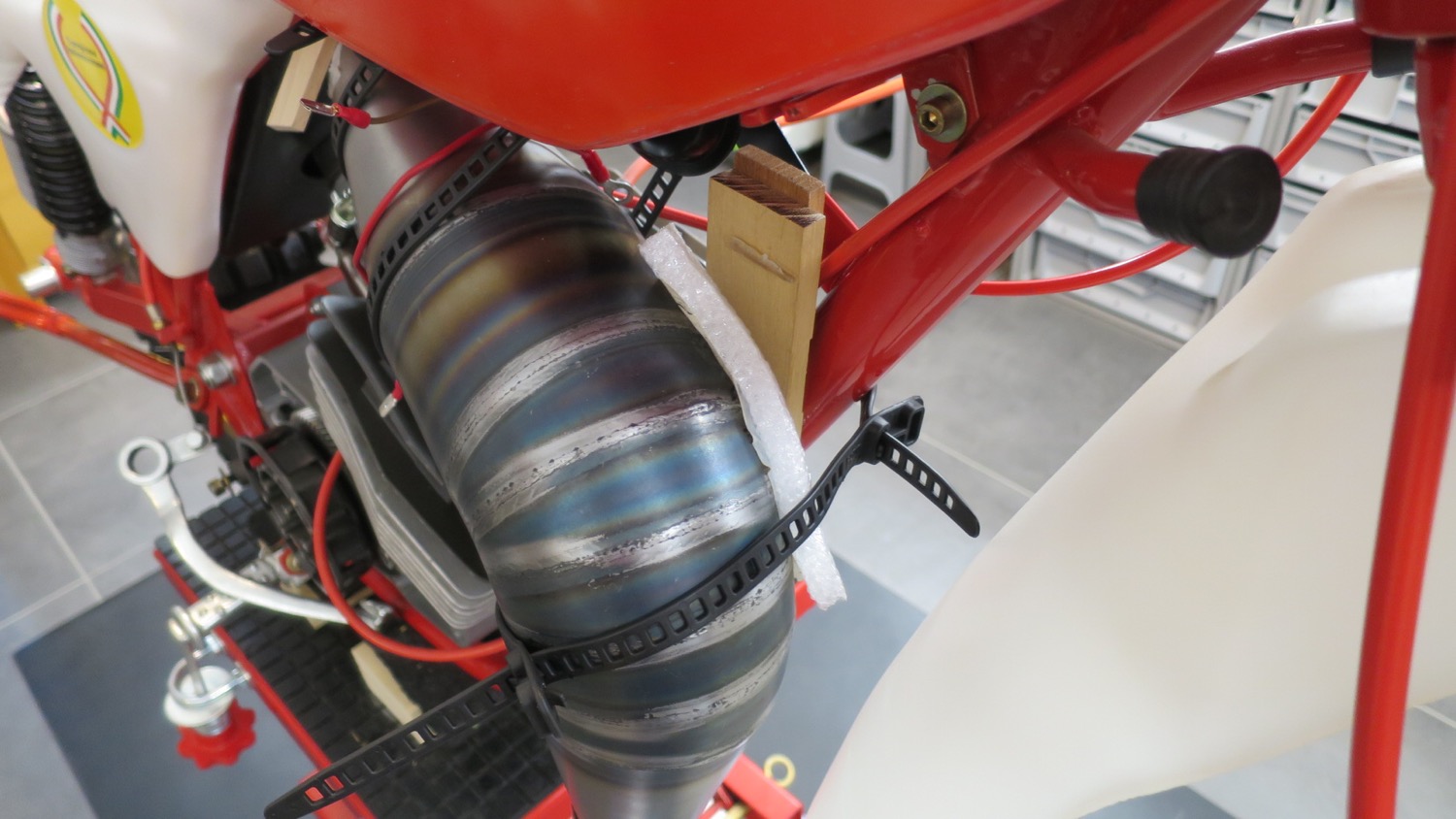

wenn alles soweit in Position ist, nirgendwo etwas drückt, kann man das ganze
ein wenig mit kleinen Holzstücken einkeilen, und schauen ob alles paßt.
5.JPG [ 308.82 KiB | 13252-mal betrachtet ]

...das ganze über Nacht sacken lassen, vielleicht morgen nochmal eine andere Position/Verlauf der Birne ausprobiert.
Bei einer 50cc Birne ist alles etwas einfacher, da sie kleiner, und somit mehr Platz vorhanden ist.

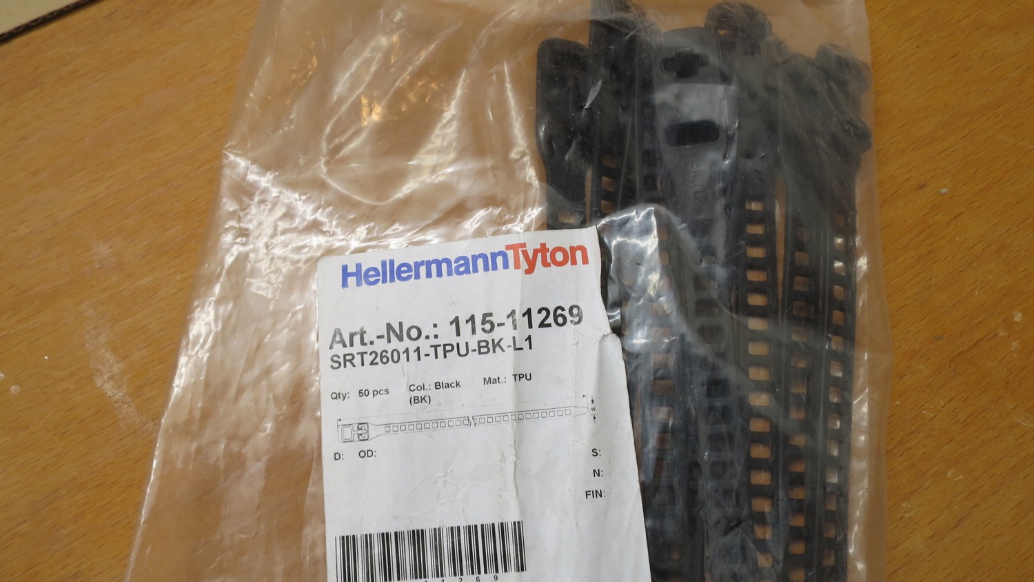

eine super geile Idee mit den wieder aufmachbaren Kabelbindern, hast du dafür evtl. einen Link wo man die kaufen kann?
Ich habe ja auch noch einige Segmentbirnen vor mir und ich glaube wenn ich so eine Hilfe gleich gehabt hätte, wäre die erste die ich für die Aprilia gemacht habe besser geworden.

Ich selbst hab auch mit Klebeband und „normalen“ Kabelbindern gearbeitet.

Guten Morgen,
die Dinger sind wirklich eine große Hilfe.
Man kann die Birne ganz bequem in die passende Position bringen.
Und wenn alles passt etwas fester zurren, und dann einkeilen.
Link:
https://www.hellermanntyton.de/produkte ... er-loesbar
