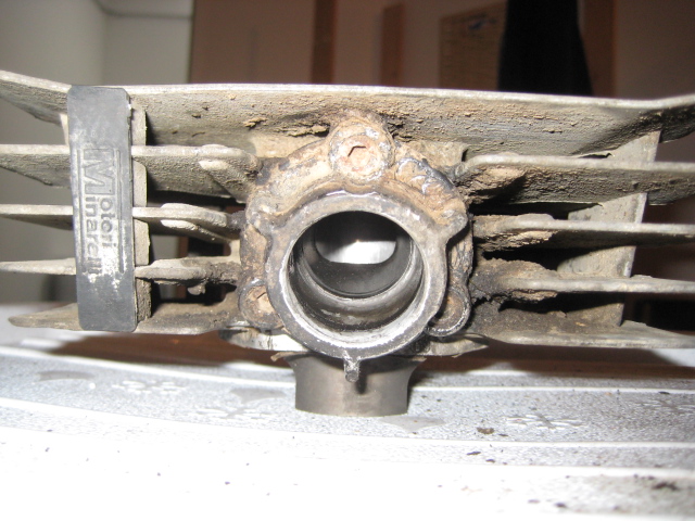

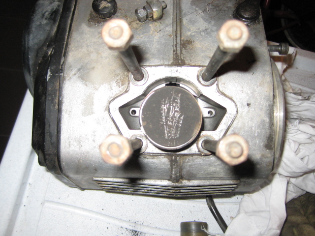

Ich habe noch Fotos gemacht, auf denen der Motor genauer zu erkennen ist und auch vom Zylinder. Ich habe alle angegebenen Maße nachgemessen (Aspes Kalle danke für den Link), soweit ich das beurteilen kann sollte es eigentlich eine neue Ausführung sein, allerdings die 54 mm kann ich so nicht nachvollziehen.
Wie geht eigentlich das Teil vom Zylinder runter an welchem die Federn vom auspuff eingehängt sind (anscheinend war der Auspuff nicht angeschrubt)?

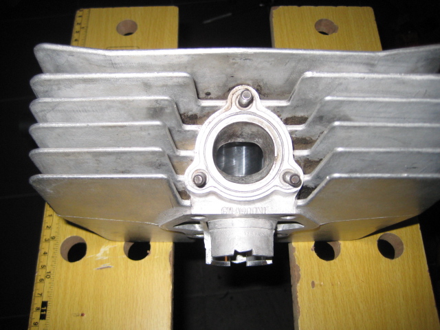

Ich habe noch den Tuningzylinder welcher damals für das Fahrzeug von Aprilia Händler angeboten wurde. Allerdings hat der auch das Schicksal eines Kolbenreibers und vor allen der Kolben muss wahrscheinlich nochmals bearbeitet werden. Auf dem Zylinder ist Gilardoni eingprägt und ich glaube das Besondere ist, dass drei "Zusatzkanäle" im Zylinder eingefräst sind. Damit ist das Ding damals wirklich gut gegangen - aber da war ich auch noch um 30 kg leichter :)

54 mm ist der sit für alle scharfen zyl. - loch zur kurbelwelle - 50er kurzhub inkl. trial serie 50/80 - cross serie p6-k6/80 - hatte diesen sitz.
verbaut hatte es auch standart =
aspes 50
fantic alle 50/80
SWM 80
Kramer 80
alle anderen weiß ich nicht sicher
aprilia / cimatti hatte nur stangenmotoren verb. mit drosselsteg 80 und 50er radial oder früher compctsystem
