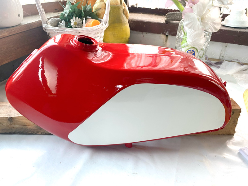

Es ging heute weiter mit der Lackierung. Die Konturen des weißen Kniefelds mit Maskiertape abgeklebt.
IMG_4238.jpeg [ 212.32 KiB | 6364-mal betrachtet ]
IMG_4239.jpeg [ 190.6 KiB | 6364-mal betrachtet ]
IMG_4240.jpeg [ 178.03 KiB | 6364-mal betrachtet ]
IMG_4242.jpeg [ 156.65 KiB | 6364-mal betrachtet ]
Jetzt muss das wieder aushärten und dann gibt es den finalen Klarlack

Hallo Dirk. Sieht super aus! 2K aus der Dose?
 Betreff des Beitrags: Re: Cimatti Kaiman x16
BeitragVerfasst: 31. Jul 2024 23:52
Danke für die motivierenden Worte! Der Farblack auf den Fotos ist 1K. Der Klarlack wird 2K.
