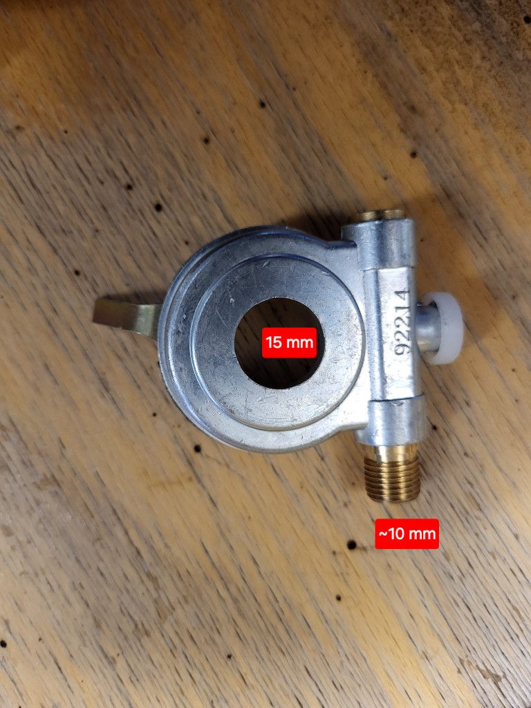

Hab mal den Tachoantrieb der modernen "Rieju RR 50 Spike" inklusive der zugehörigen Tachowelle bestellt und anhand meiner Fantic TX 190 Baustelle die Kompabilität gecheckt.
Wie bereits von Kalle berichtet, der Antrieb ist für 21" Rad, eine Raddrehung dreht die Welle ~ 2,1 mal. Wenn man auf den Hohlvierkant des Antriebs schaut ist das Ganze rechtsdrehend. Einbaulage bei der Rieju ist wie bei der Fantic die rechte Nabenseite. Umbau auf links hat Kalle ja schon gemacht.
Die Welle hat zwei unterschiedlich große Anschlussüberwürfe. Ich war sehr überrascht, das der tachoseitige Überwurf 1:1 auf den alten Fantic Tacho passt. Drehrichtung auch passend.
Da am Vorderrad noch der alte, defekte Antrieb sitzt, konnte ich feststellen, das der Originalantrieb nicht zur Rieju Welle passt.
Für meine Originalgabel passt die Länge der Welle wiederum perfekt.
Der Preis ist m.E. sehr günstig. Wie langlebig das Ganze ist, wird sich zeigen. Bei meinem Fahrbetrieb kann das Jahre dauern.
Hab mal Maße in die Bilder gesetzt.
Dateikommentar: Vierkantmaß
