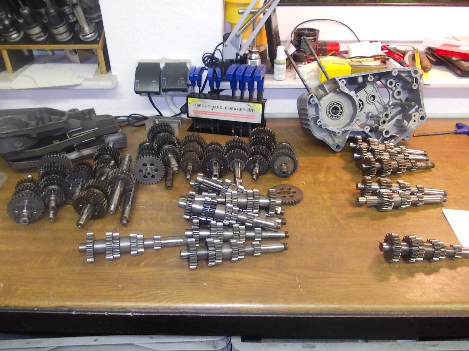

Bedingt durch den Aufbau eines Motors mit CCM Zylinder hab ich mal meine ganzen Getriebevorräte rausgekramt zum Sichten.
2B4D1A3D-8C86-41B1-B0D2-1DA3A5D8705D.jpeg [ 494.23 KiB | 80113-mal betrachtet ]
Jetzt muss ich Zahnrad um Zahnrad zählen und unterschiedliche Häufchen machen.

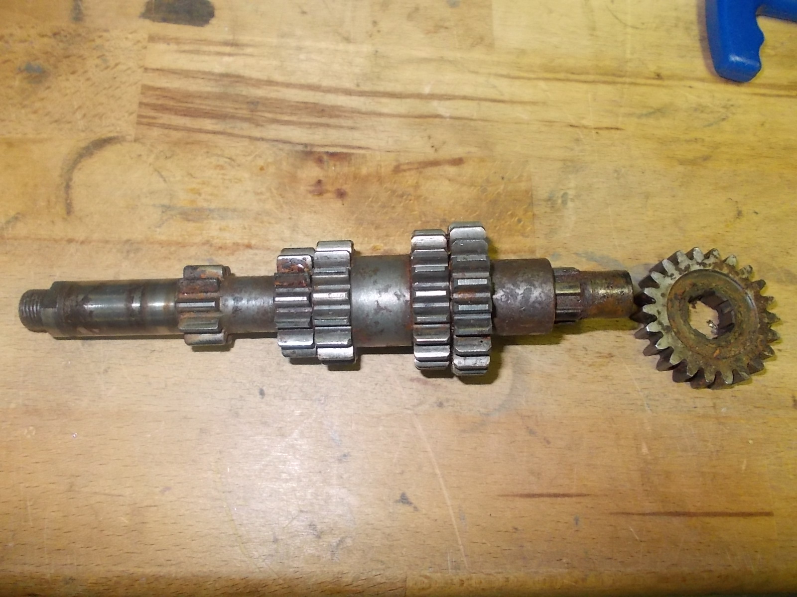

Bei den Sekundärwellen kann man ja relativ einfach defekte Zahnräder austauschen. Voraussetzung man hat genügend neue Sicherungsringe :roll:
Aber wie geht das bei den Primärwellen, da sind ja 4 Zahnräder aufgeschrumpft oder aufgepresst!
Hat die schon mal jemand gewechselt?

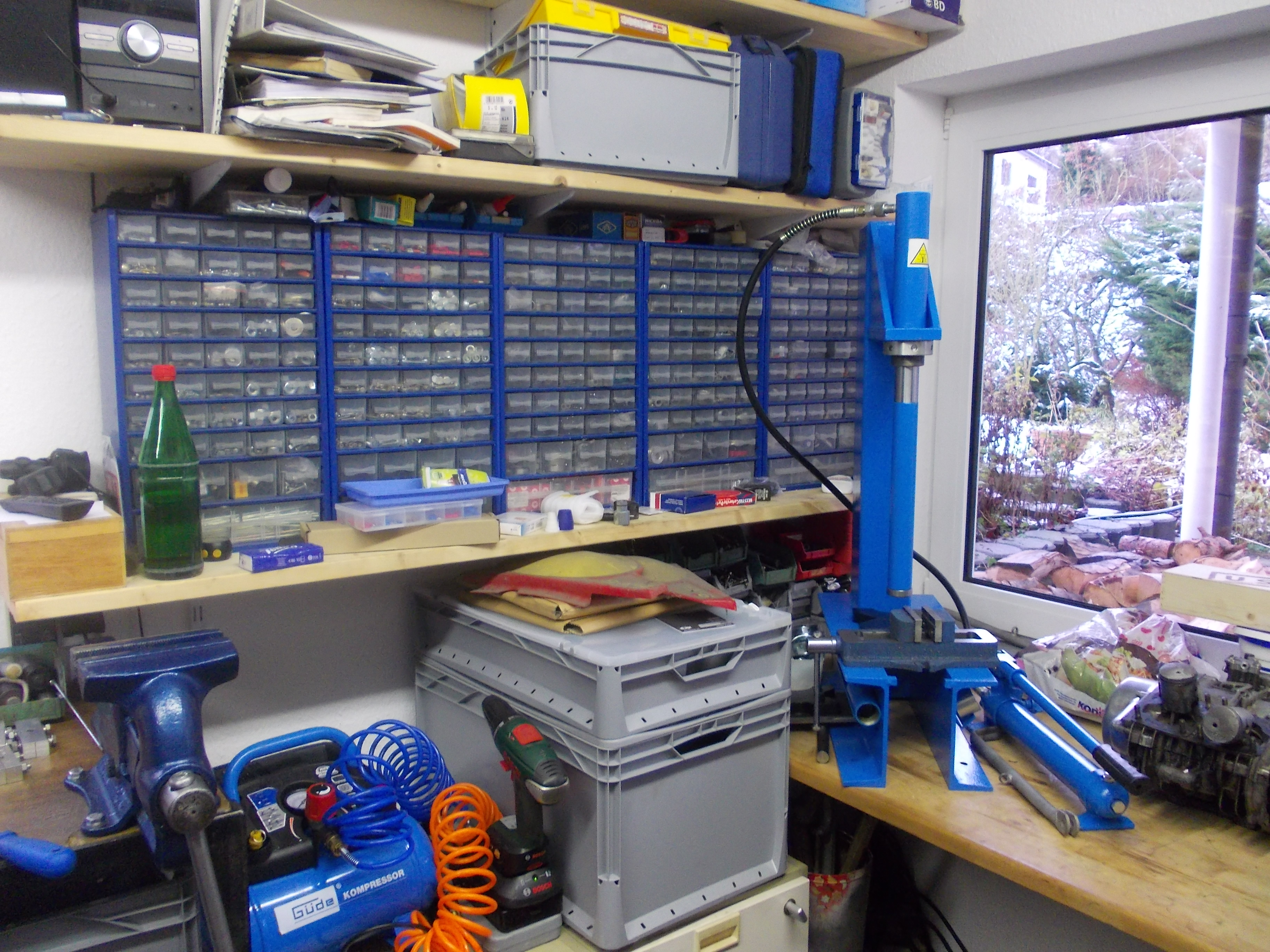

Nene zum Wellenpressen/-abziehen würde ich nicht den Abzieher nehmen, sondern meine 10t Presse
75061043-F8A4-4571-862D-04FB17E571A2.jpeg [ 4.14 MiB | 80037-mal betrachtet ]
Dazu genau passende Unterlagen fräsen, hab da schon ne grobe Idee.

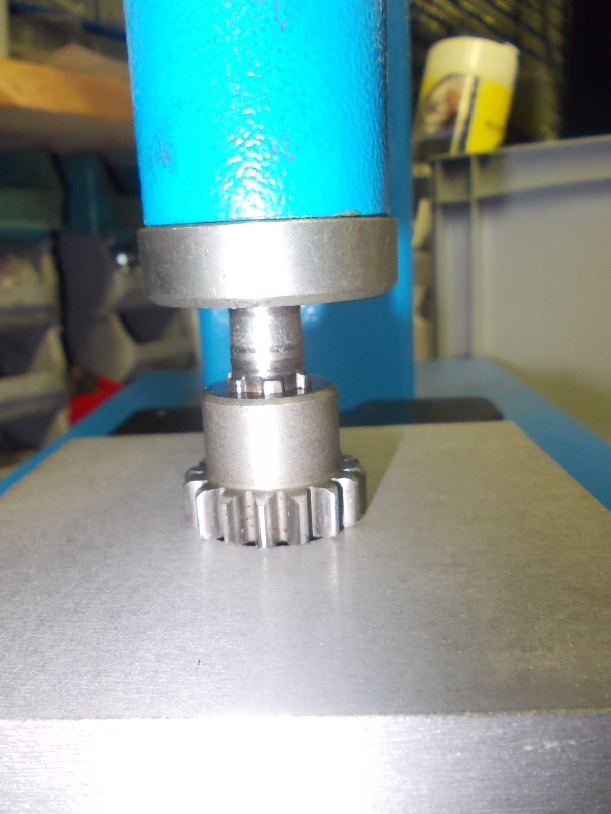

BeitragVerfasst: 14. Nov 2020 19:19
Beiträge: 6331

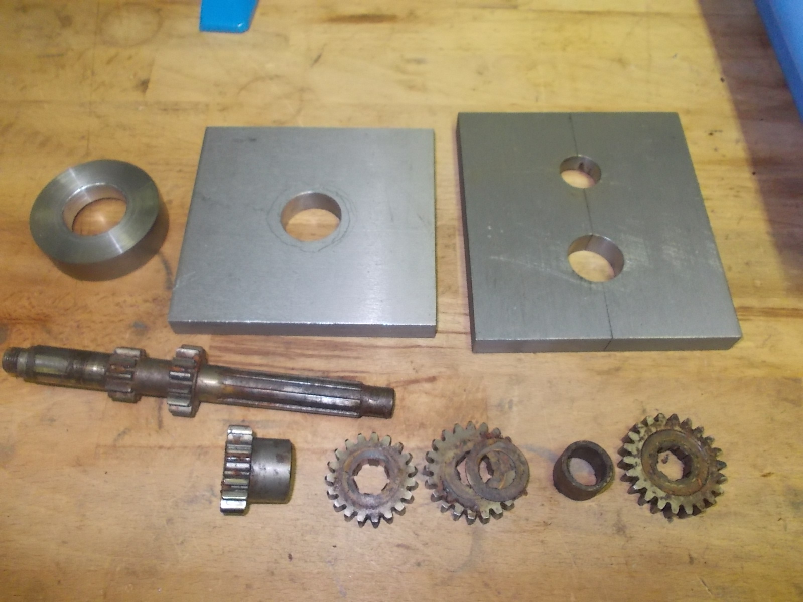

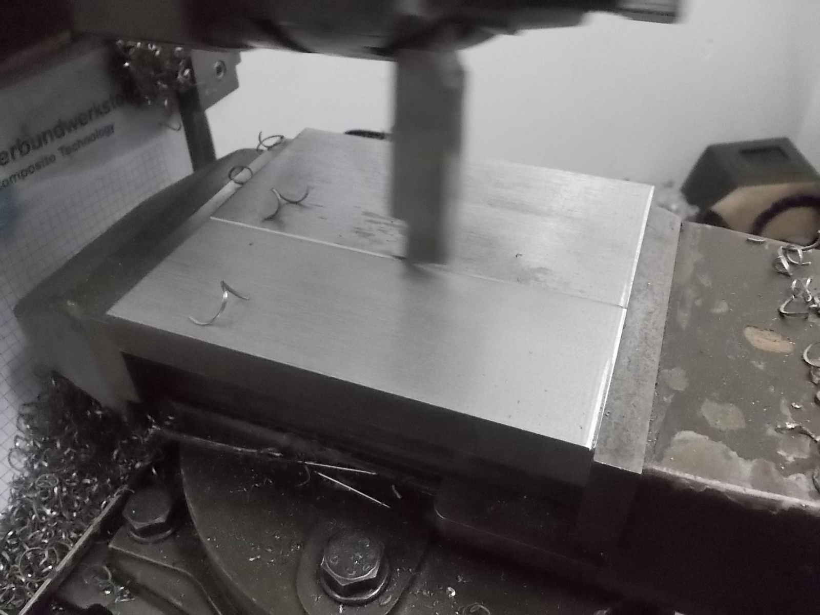

So mal Platten und nen großen Ring aus der Restekiste geholt. Da das irgend so ein Zeug war, was nicht sauber zuortenbar wurde war, das Ganze erst mal auf der Stossmachine auf richtige Dicke gebracht.
D6938459-539A-4540-8C17-1EA70C1B60ED.jpeg [ 509.62 KiB | 79971-mal betrachtet ]
EC3E2C47-81E6-4C4B-A761-F49671AB2E96.jpeg [ 494.56 KiB | 79971-mal betrachtet ]
Eine Platte musste durchgesägt werden bevor die Bohrungen rein kamen, da die nachher um die Welle geschraubt werden muss.

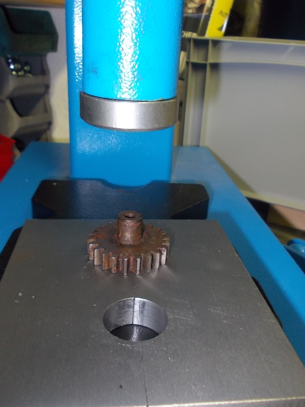

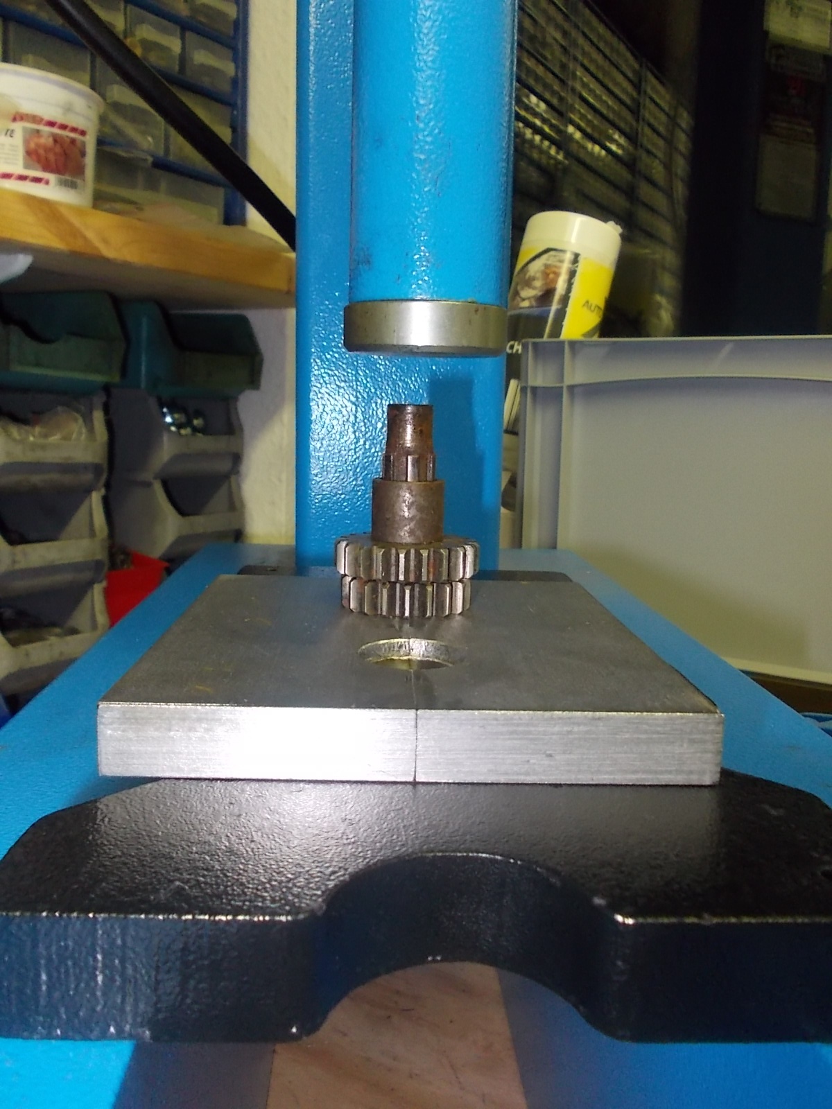

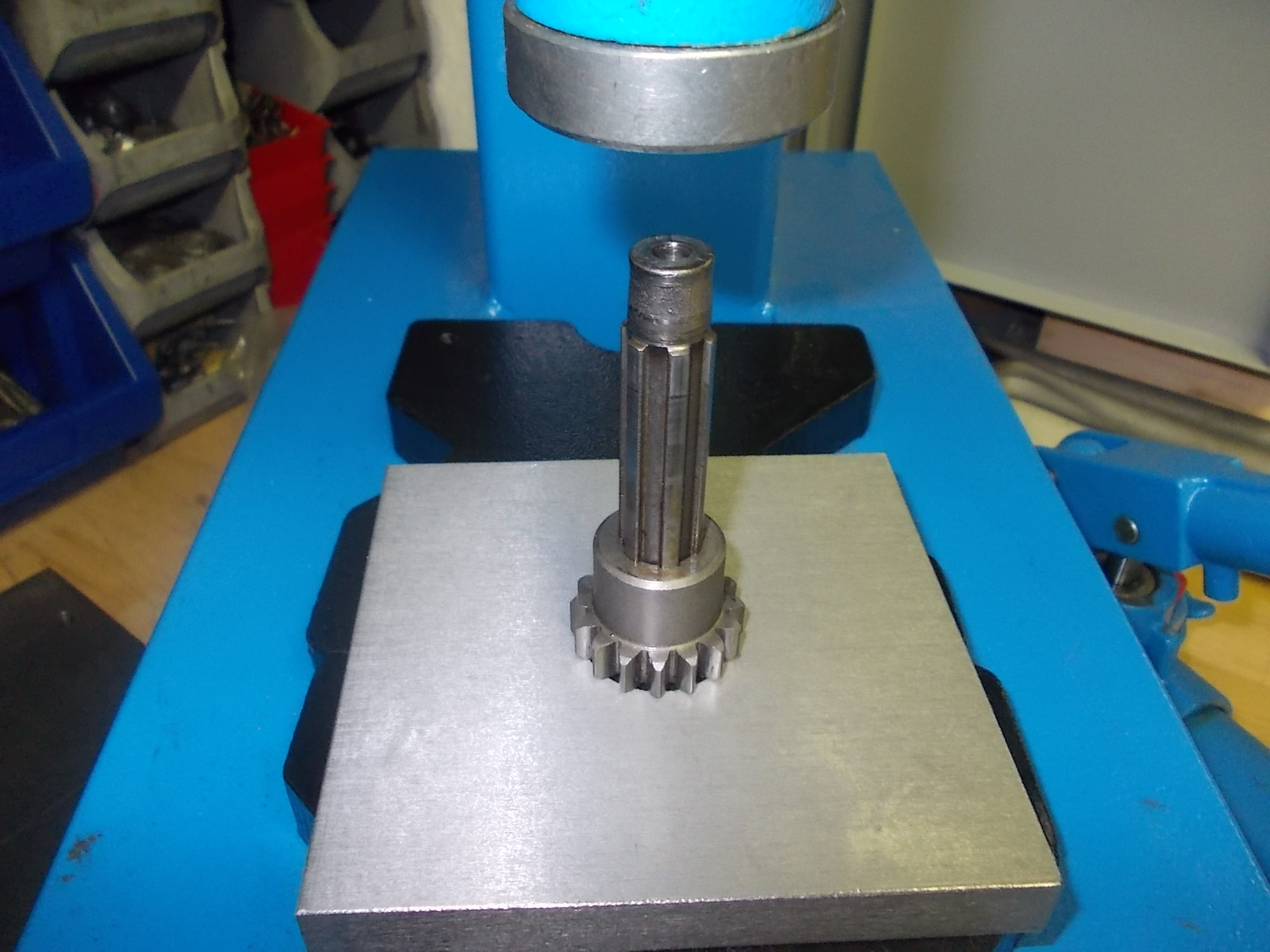

Tja und was soll ich sagen, klappt super gut mit der kleinen Presse, ganz sanft und ohne Rucken. ::-
7E3E7C8B-2CBA-4736-9C6C-8ADC2E31A587.jpeg [ 288.04 KiB | 79971-mal betrachtet ]
605ED4E1-875B-497F-8131-63EDF733BA43.jpeg [ 490.61 KiB | 79971-mal betrachtet ]
C5BDF1BD-C303-4714-A3BB-C12CD720737C.jpeg [ 466.27 KiB | 79971-mal betrachtet ]
0A23FE51-C257-4483-8145-673264B73E3D.jpeg [ 501.23 KiB | 79971-mal betrachtet ]
96FFC76F-32E6-412F-9CB9-4C97B9072D86.jpeg [ 397 KiB | 79971-mal betrachtet ]
453E46AA-653E-4D9C-895D-6AE2BA0B76E5.jpeg [ 498.81 KiB | 79971-mal betrachtet ]

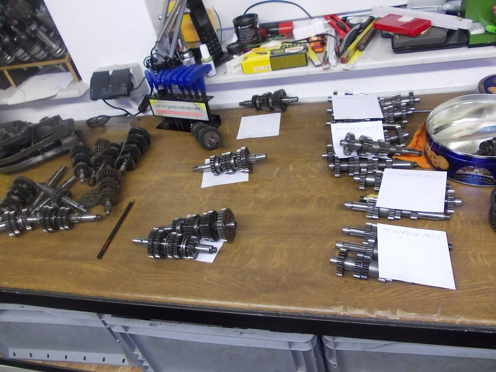

So kann ich auch die Primärwellen prima zerlegen um aus viel kaputt, was brauchbares zu machen.

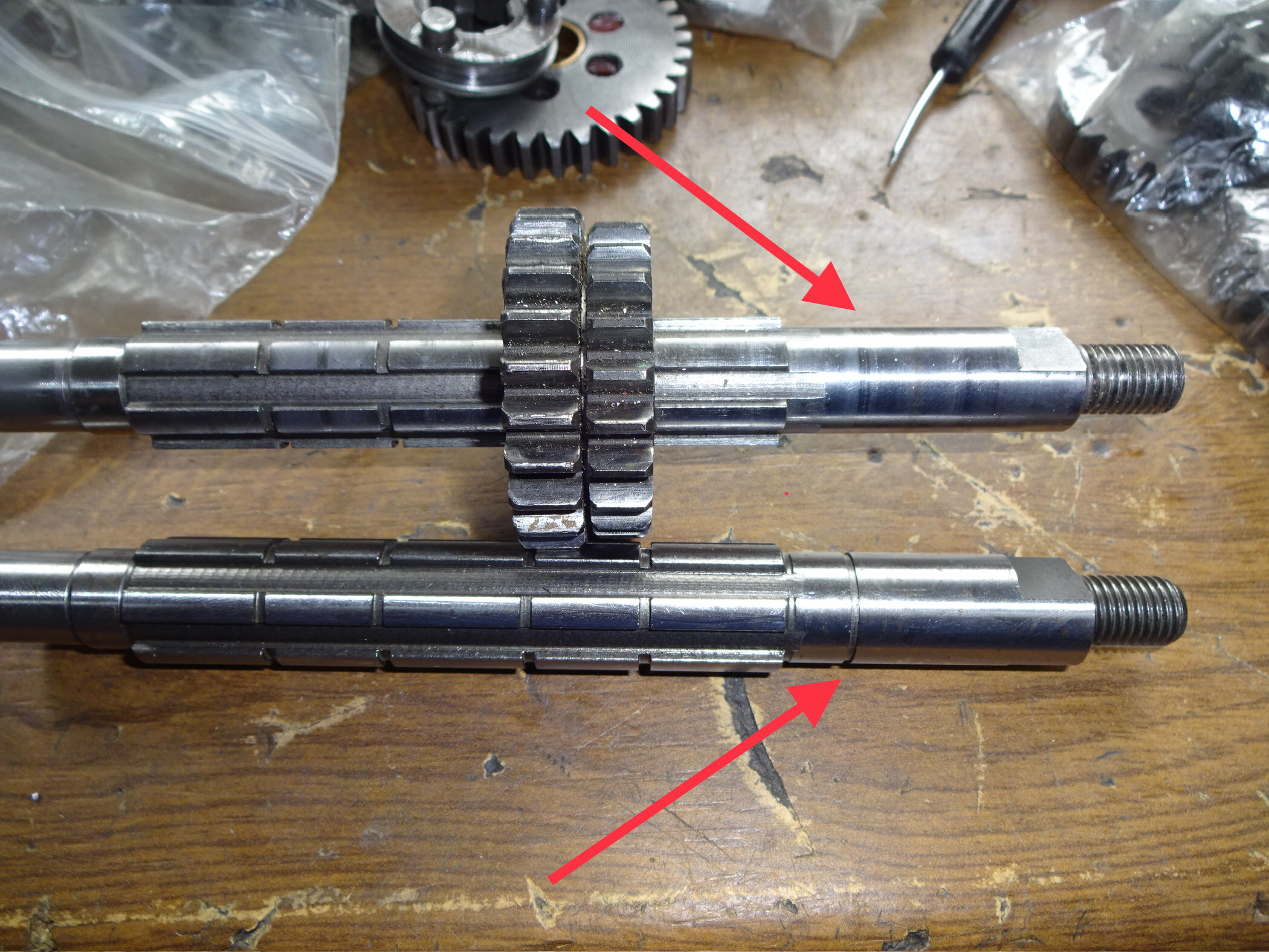

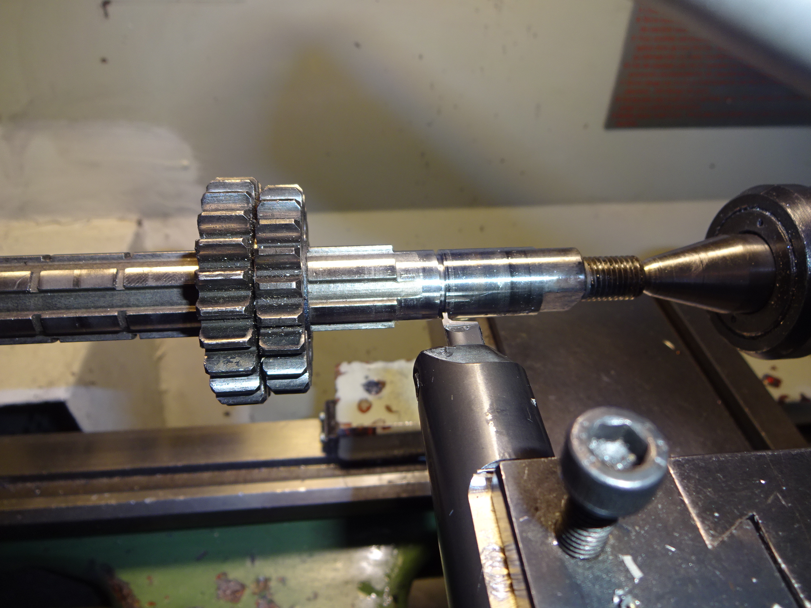

Jetzt hatte ich jedoch zwei 80er Getriebeausgangswellen ohne die Nut für den Sicherungsring.
DSC02033.jpeg [ 906.2 KiB | 72599-mal betrachtet ]

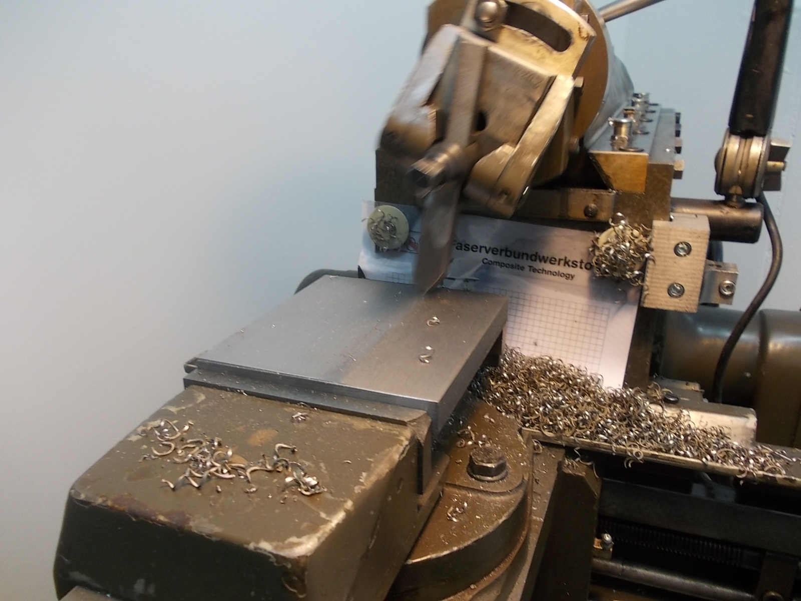

Gefiel mir mal so gar nicht! Also ab auf die Drehbank und mit den Horn 105 Drehmeissel, genügend Schmierung bei kleiner Drehzahl wie in Butter die Nut erstellt.
DSC02034.jpeg [ 1.94 MiB | 72599-mal betrachtet ]

Beiträge: 1818
hatte ich auch schon öfter, dass die Welle an der Stelle keine Nut für einen Siri hatte.
Wenn man das Getriebe aber korrekt ausdistanziert, braucht man diesen Siri nicht.
Das äußere Zahnrad liegt über die Ausgleichsscheiben direkt am Lager an, sodass hier nichts passieren kann.
Ich denke das dass auch der Grund ist warum die Nut weg gelassen wurde.
