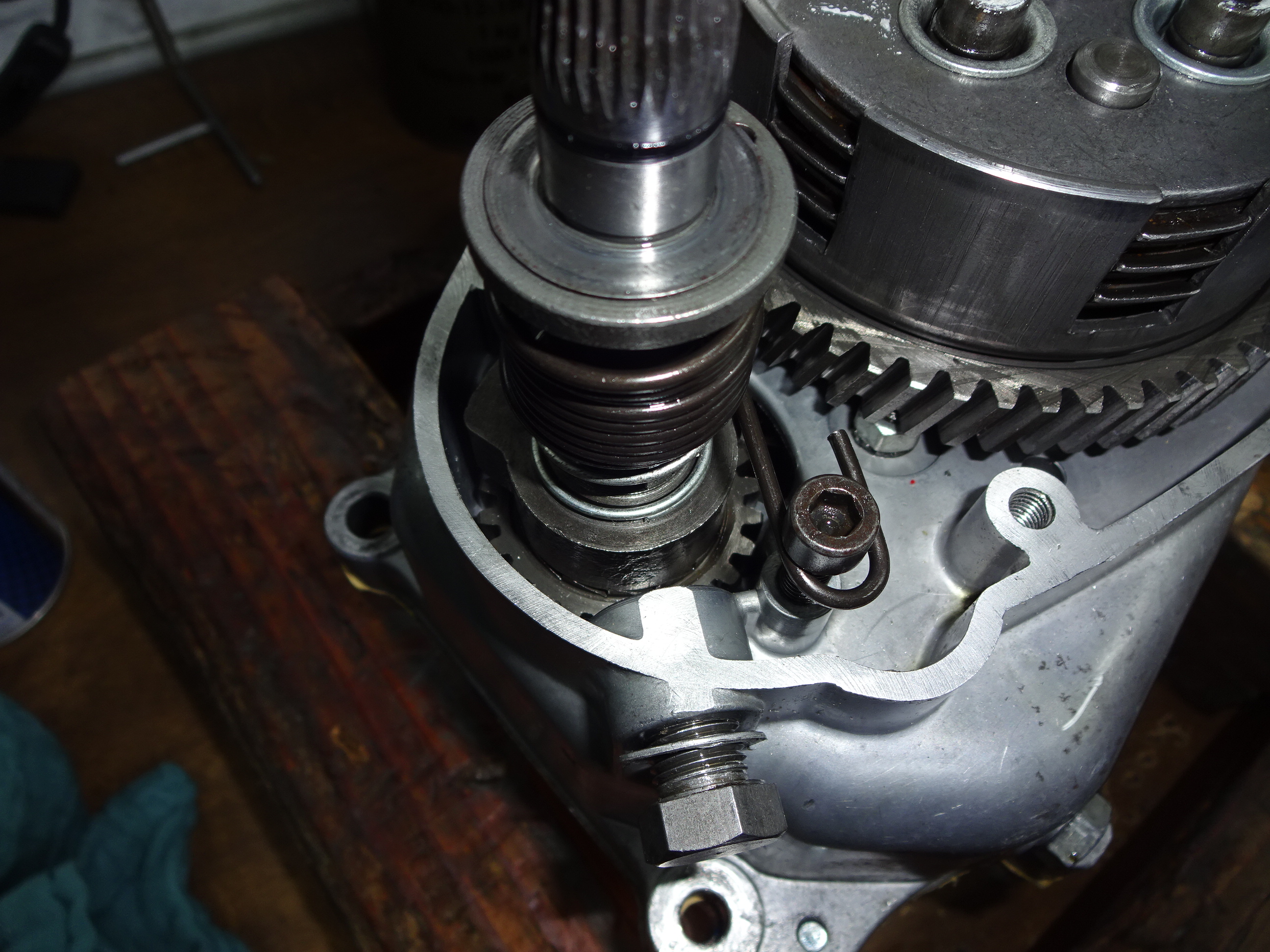

Jetzt ging es an den Kickstarter. Das ist bei Malanca so wie bei den alten Minarelli Motoren. Die Rückholfeder wird nicht im Deckel gehalten, sondern von einer M6 Schraube.
DSC02095.jpeg [ 1.94 MiB | 3933-mal betrachtet ]
Jetzt kann man ohne Deckel den Kickstarter vorspannen. Geht wie sonst auch, aber man kann sehen was sonst im Verborgenen passiert :mrgreen:
DSC02096.jpeg [ 1.81 MiB | 3933-mal betrachtet ]

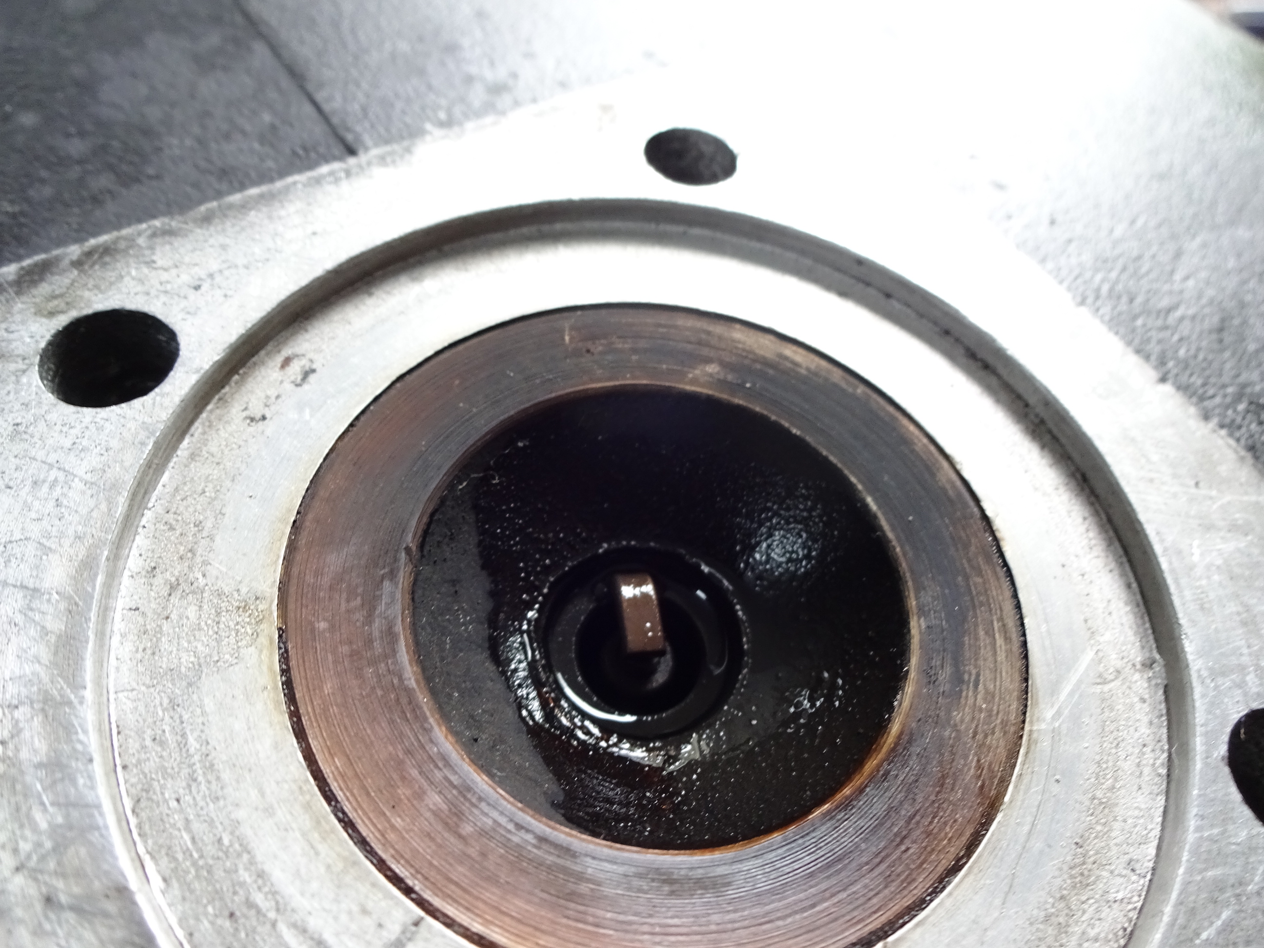

So Nadellager kam, eingebaut mit Kolben und den Zylinder drauf.
Mal die Quetschkante gemessen, sind 1,4mm. Schon recht hoch, aber es geht ja hier nicht um Höchstleistung :mrgreen:
DSC02101.jpeg [ 2.07 MiB | 3372-mal betrachtet ]

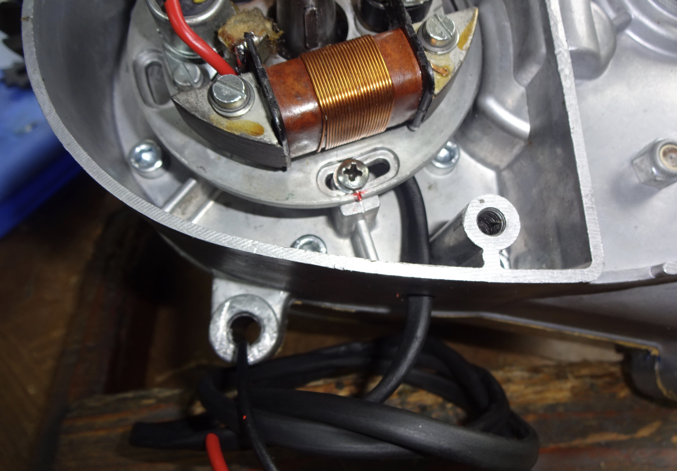

Die Lage der Kontaktzündung hatte ich vor dem Ausbau markiert und so auch wieder eingebaut. Mit Kontaktzündungen geb ich mich echt nicht mehr ab, hab ich schon mit 16 gehasst.
Ich hab lediglich neue Kabel angelötet, da sie Originalen wirklich schrecklich waren. Gleich noch nen neuen Schrumpfschlauch drüber gezogen.
DSC02105.jpeg [ 1.14 MiB | 3372-mal betrachtet ]

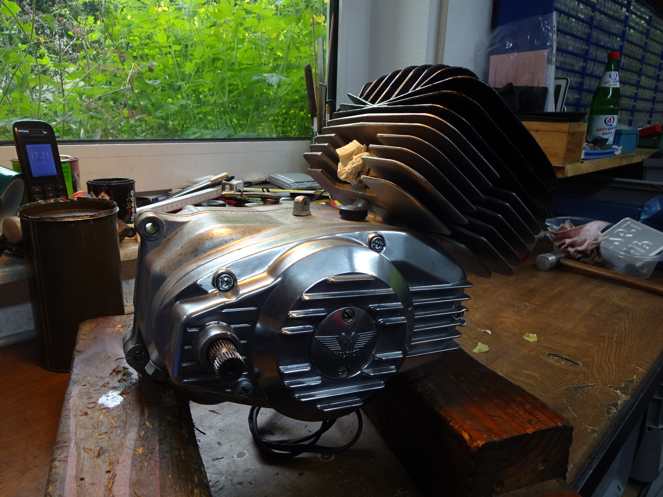

Jetzt ist der Patient auch wieder fertig
DSC02106.jpeg [ 2.46 MiB | 3372-mal betrachtet ]
