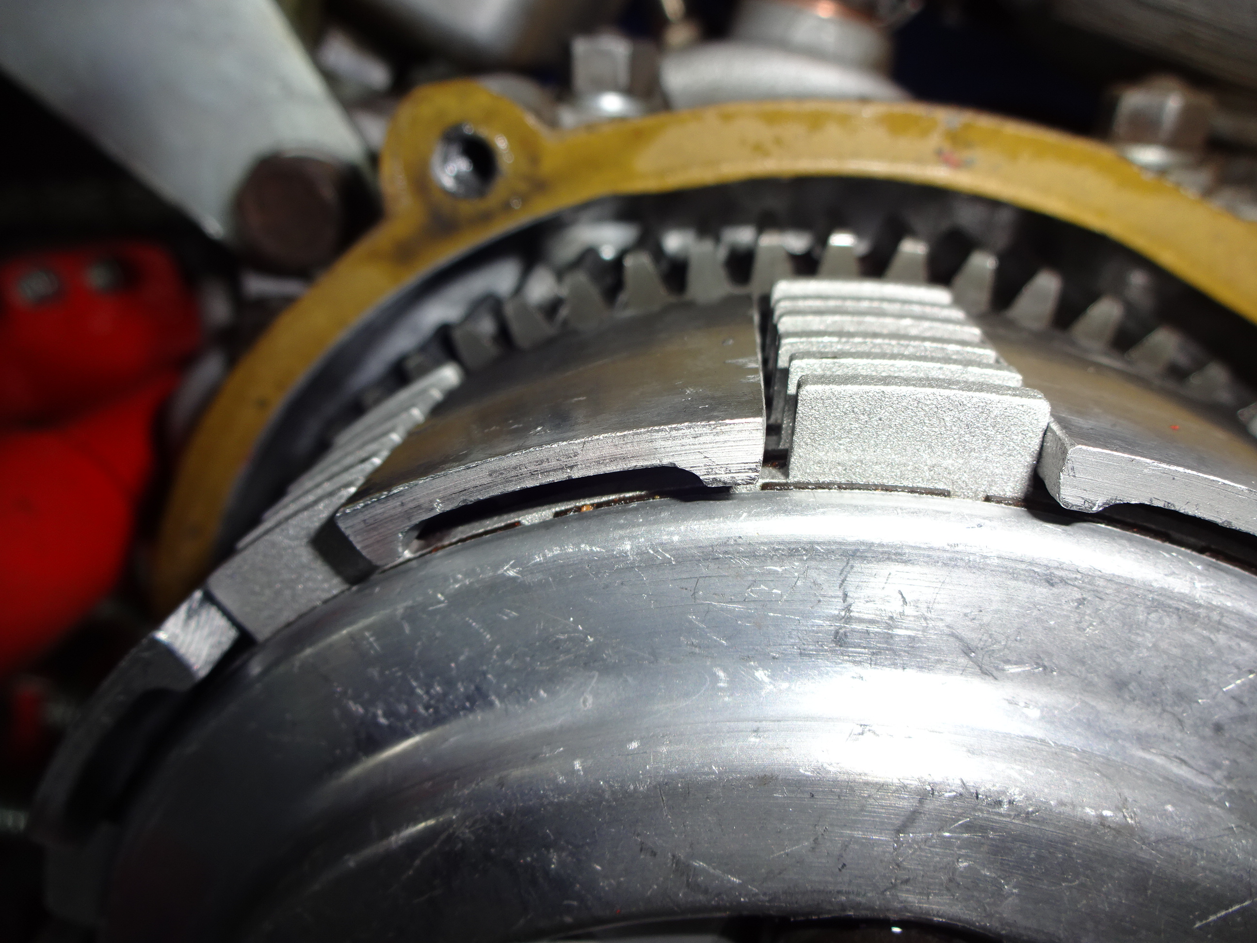

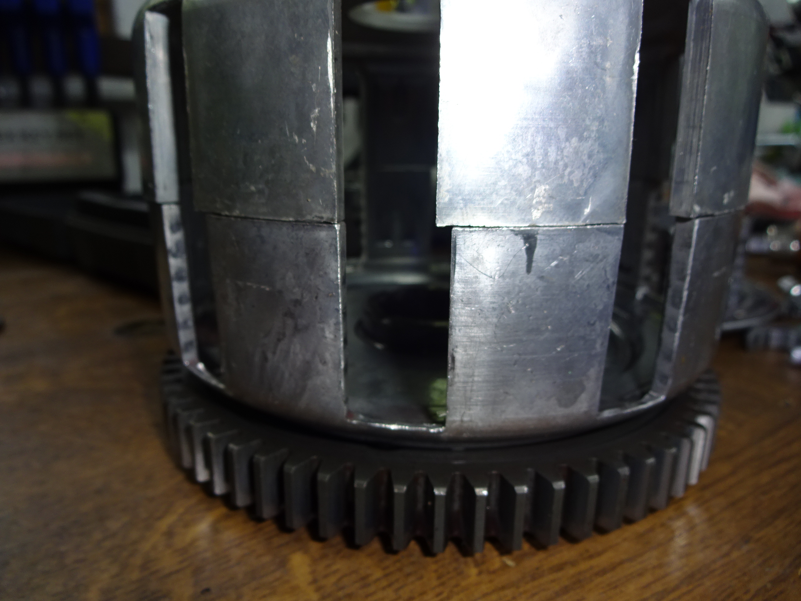

So heute die Hopi in die Werkstatt geholt und in die stabile Seitenlage gebracht, damit ich den Kupplungsdeckel abnehmen kann. Dumm dabei muss immer der Fußbremshebel raus sonst wird das ein Gewürge.
Hier sind man deutlich wieviel Spiel die Reibbeläge im Korb haben

Auch ausgebaut ist der Unterschied deutlich
DSC02139.jpeg [ 1.59 MiB | 18616-mal betrachtet ]
Also zerlegt und den NOS Korb angeschraubt. Mit Loctite und Drehmoment angezogen
DSC02140.jpeg [ 1.93 MiB | 18616-mal betrachtet ]
DSC02141.jpeg [ 2.19 MiB | 18616-mal betrachtet ]
Eingebaut sieht man deutlich wie gut das jetzt passt.
