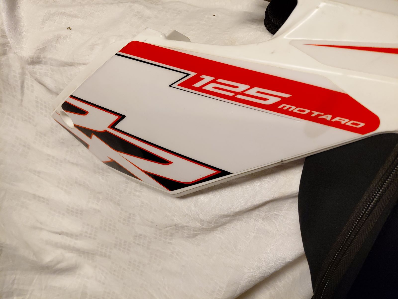

Mach mal Bilder von der Stelle!
Grundsätzlich, altes Dekor abziehen, wenn du merkst das es nicht einfach von selbst abzuziehen geht, Heißluftfön dazunehmen.
Danach die Stelle mit Spiritus solange säubern bis keinerlei Kleberrückstände mehr da sind.
Jetzt besorgst du dir einen Rakel mit Filzkante und einen Eimer mit Spüliwasser, den Aufkleber musst du vorher irgendwie ins restliche Design einfügen und fixieren (deshalb die Bilder).
Wenn du das hast den Aufkleber hochklappen und die untere weiße Trägerfolie vorsichtig abziehen, danach die Stelle mit dem Spüliwasser benetzen und den Aufkleber mit dem Rakel gleichmäßig andrücken.
Wenn es Luftblasen gibt, den Aufkleber an dieser Stelle wieder anheben und neu mit dem Rakel andrücken.
Am Ende wird er hoffentlich vollkommen glatt aufliegen bzw. kleben.

Einmal neu und alt
IMG_20250707_191309.jpg [ 151.47 KiB | 18568-mal betrachtet ]
IMG_20250707_191230.jpg [ 174.32 KiB | 18568-mal betrachtet ]
IMG_20250707_191351.jpg [ 188.69 KiB | 18568-mal betrachtet ]
IMG_20250707_191106.jpg [ 118.02 KiB | 18568-mal betrachtet ]
