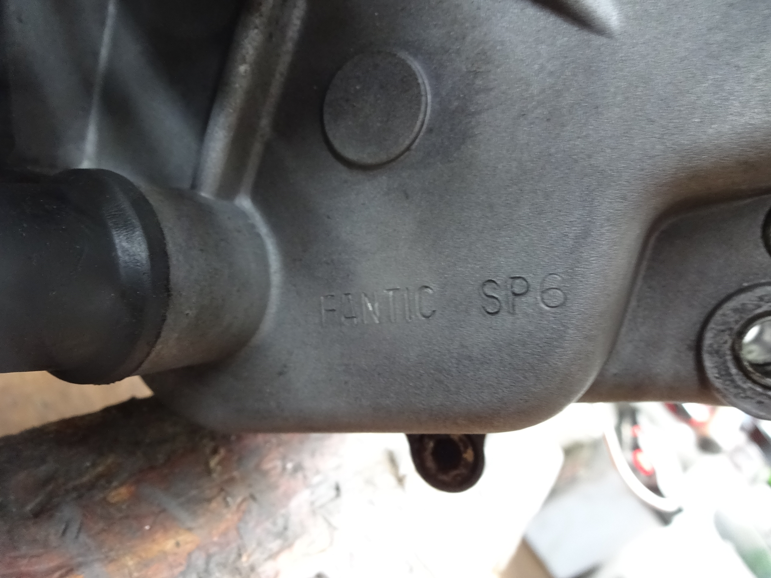

Hab hier aktuell nen Motor auf dem Tisch, so eine Variante hatte ich bisher noch nicht.
Ist quasi ein Minarelli K6 Trial, aber gelabelt als Fantic SP6. Gibt es mit der Bezeichnung auch als P6 in Regularita Ausstattung :roll:

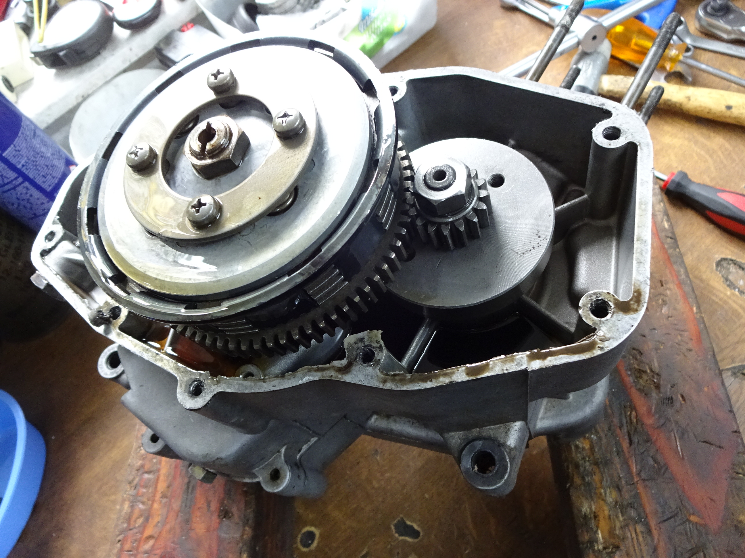

DSC02331.jpeg [ 1.86 MiB | 2358-mal betrachtet ]
DSC02332.jpeg [ 1.69 MiB | 2358-mal betrachtet ]
DSC02333.jpeg [ 2.07 MiB | 2358-mal betrachtet ]

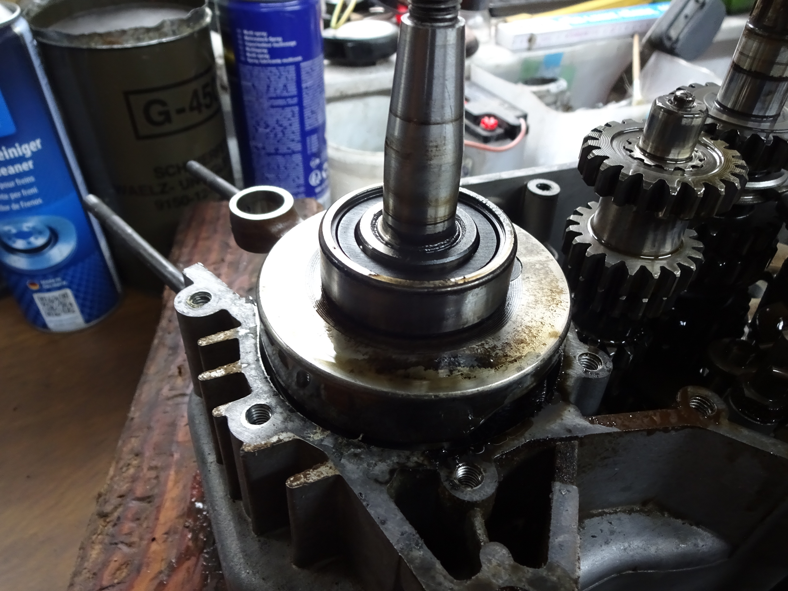

Man die Kurbelwelle hing aber sowas im Lager fest :o Musste die Zündungsseite mit dem Brenner auf 130 Grad erhitzen, dann ging die KW inkl. Lager aus der linken Hälfte. Komisch da hat jemand gekapselte Lager verbaut :o
DSC02336.jpeg [ 1.82 MiB | 2358-mal betrachtet ]
Kurbelwelle aus den Lagern der rechten Hälfte mit dem Kupferhammer treiben, keine Chance.
Also erst mal ne halbe Stunde ins Ultraschallbad, damit der Schlamm grob raus geht. Nachher noch mit Bremsenreiniger geduscht bevor es in den Backofen ging.
Hat trotzdem noch gestunken und man sieht den Schmodder immer noch im Gehäuse. Kurbelwelle hat noch alle Lager, aber das geht jetzt schon.

Das mit der Gehäusebezeichnung würde ich nicht so ernst nehmen, im Grunde sind die Motoren ja alle von Minarelli und die Gehäusevarianten P6 und K6.
Im Grundaufbau sind die Gehäuse auch immer gleich (verschiedene Zylinderhalsdurchmesser und Höhen mal außen vor gelassen), wen juckt also was die damals da drauf genagelt haben?
Evtl. stand auch garnix drauf und das hat einer nachträglich mit Schlagzahlen reingehauen, wer weiß das schon.

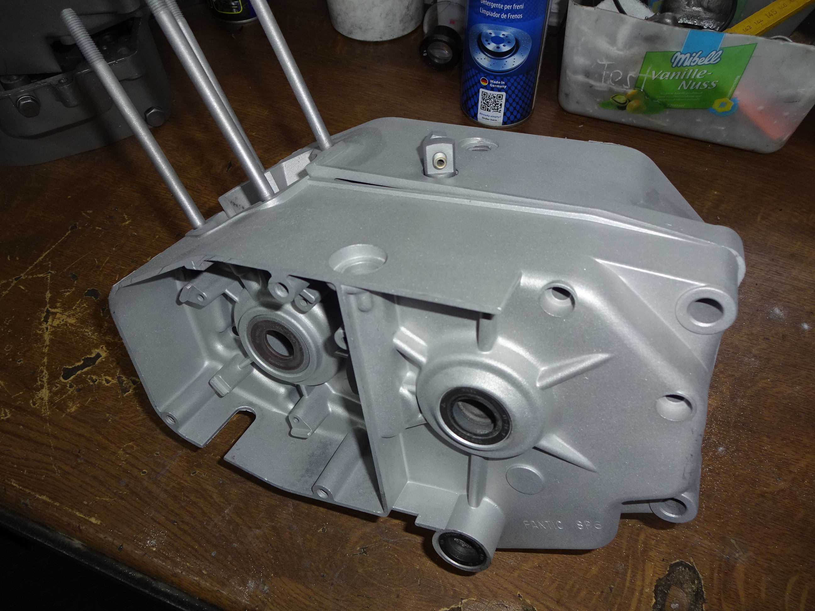

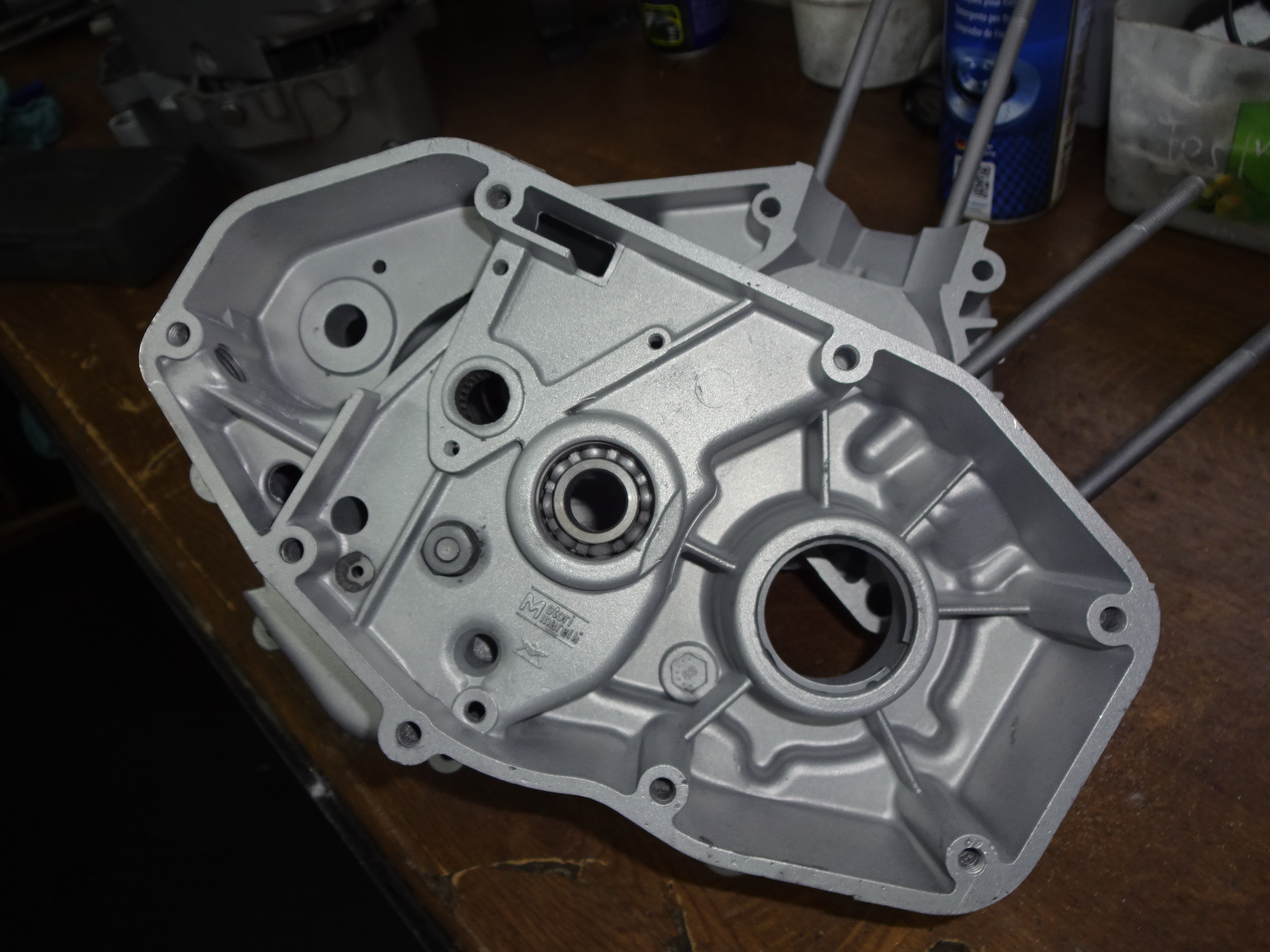

Beim letzten Sandstrahlmarathon durfte auch der K6 Block teilnehmen. Vorher hatte er aber ausgiebig im Ultraschallbad geschwommen :mrgreen:
DSC02380.jpeg [ 2.26 MiB | 1219-mal betrachtet ]
DSC02381.jpeg [ 1.8 MiB | 1219-mal betrachtet ]
Als nächsten kommen alle Lager und Siris raus, dann werden alle Gewinde nachgeschnitten und kontrolliert (ggf. kommen Helicoil rein)
Die Kurbelwelle bekommt nen neuen Pleuelsatz und geht zusammen mit der Cagiva Welle zum Gölz (Motoreninstandsetzer)
