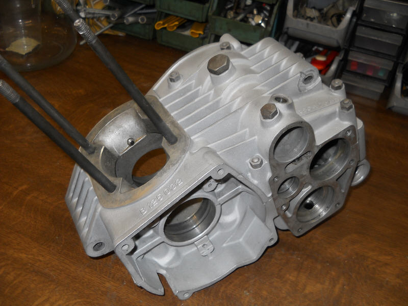

Tja aber da war ja noch das Lagerproblem. Mein netter Lagerbesorger hat es überall versucht und auch ich hab das Netz und dutzende Foren abgesucht. Dieses Nadellager (Bezeichnung RNA NA 4901) aber mit Nut und Ring ist nirgendwo zu bekommen, nur ohne.
Original.JPG [ 135.37 KiB | 15449-mal betrachtet ]
Aber genau dieser Ring hält das Lager im Gehäuse in Position
