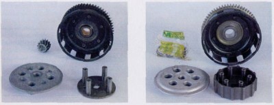

Es gibt halt P4 und P6, alte Kupplung und neue Kupplung. Diese dann mit 4 Federn und 6 Federn.
Kupplung P6.jpg [ 25.39 KiB | 17568-mal betrachtet ]
Deshalb halt unterschiedliche Längen.
Was durch die Fantic P6 noch für Eigenarten hinzukommen, kann ich nicht sagen. Bin was die Fantic Modifikationen angeht absolut unbedarft.
