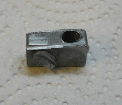

Kevin suchte ja einen neuen Gasgriff bzw. das Gleitstück welches den Bowdenzug hält.
Suche Domino Gasgriff TeilHatte im angeboten mir das Teil zu schicken und ich würde ihm ne Gewindebuchse rein machen.
Nur leider war das Teil zu stark ausgeleiert, da war kein Platz um ne Buchse einzubauen.
alt.jpg [ 68.05 KiB | 8644-mal betrachtet ]
