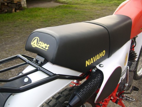

Bezüglich der Sitzbankbeschriftung, ich habe 2 - 3mal gelb gepinselt, bis es schön gedeckt hat und dann habe ich vor dem abziehen der Schablone mit einer Rasierklinge die Buchstaben ganz leicht freigeschnitten.
Ist ne Frimelei, aber der Aufwand hat sich gelohnt, sieht dann dreimal besser aus als ohne Beschriftung!
