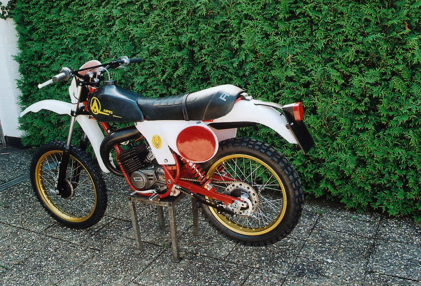

So, mein zweites Aspes-Projekt ist dank Beutezug in Novegro für ein paar fehlende Teile kurz vor der Vollendung.
Nur noch ein paar Restarbeiten sind zu machen:
  • Schalldämpfer anpassen und anbringen
  • Benzinleitung
  • Zündkabel
  • Motoröl (1 Liter Motorrad-Getriebelöl? Ich habe leider keine näheren Infos!)
  • Vergaser einstellen (Dellorto SHBC 19.19 B, welche Düsengröße?)
  • Hinterradbremse einstellen
  • Kettenspannung (hatte die Aspes eigentlich einen Kettenspanner?)
  • rechten Seitendeckel einpassen
  • Licht (passende Birnen mit 6V)
  • passender Schalthebel, der nicht am Zündungsdeckel anschlägt...
Und dann natürlich noch zum TÜV und Papiere für eine Leichtkraftradzulassung machen lassen! Ich hoffe, sehr, dass der "Renner" auch so läuft, wie die Optik es verspricht!
Natürlich stehen auch noch ein paar optische Verbesserungen an: Der vordere Kotflügel soll noch gegen ein Stilmotor-Modell ersetzt werden, wie Aspes ihn früher verwendete. Einen Tacho will ich unmittelbar am linken Tauchrohr anbringen. Und das gestreifte Tankdekor des Baujahrs 1978/1979 kommt noch dran.
Johannes

Kompliment der rote Teufel sieht super aus. Auch die Seitendeckel passen super zum Alutank. Was mir persönlich gar nicht gefällt ist die blaue Kette.
BeitragVerfasst: 21. Nov 2013 00:04
Beiträge: 806
Ja die Kette ist schon heftig,aber trotzdem eine sehr schöne Aspes.
BeitragVerfasst: 21. Nov 2013 08:25
Ja, die blaue Kette ist sicher der Reizpunkt, das habe ich aber gewollt!
Meine Frau hat dazu gesagt: "Rot kann jeder!" :D
Und dann hatte sie noch das überzeugende Argument, dass man heute bei Herrenschuhen auch kontrastfarbene Schnürsenkel hat. Die Frauen sehen das einfach mit einer anderen Brille und Recht haben sie! ::- ::- ::-
