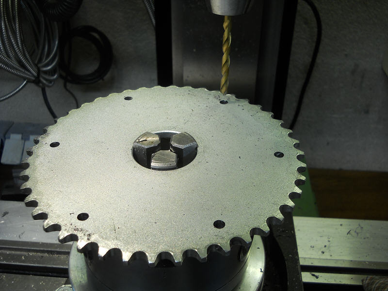

Erst mal auf die Fräse gebracht und Zentrierbohrungen gemacht, damit der 6mm Bohrer nachher nicht verläuft.

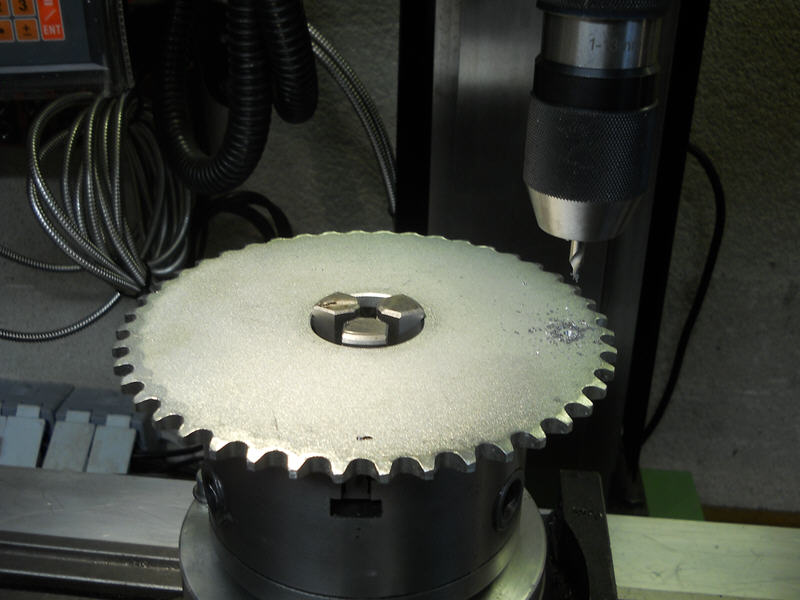

Dann alle Bohrungen passend mit 6 mm gebohrt.

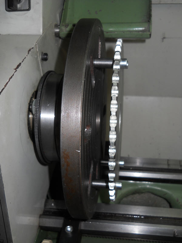

Jetzt musste ja die kleine Innenbohrung passend für die Kettenblattaufnahme vergrößert werden.
Dazu habe ich die große Planscheibe meiner Drehbank mit passenden Bohrungen und Gewinde versehen und Abstandshülsen dazu.

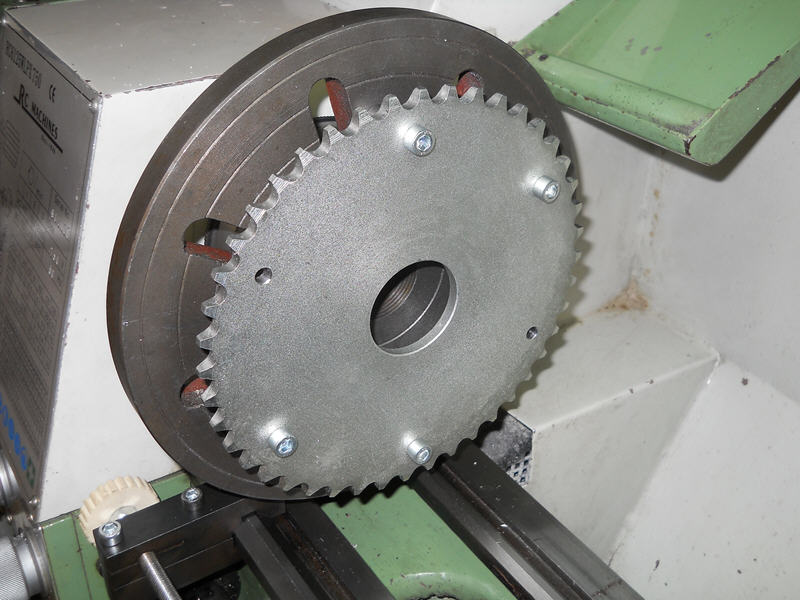

Darauf kam dann das Kettenrad
Planscheibe mit Aufnahme und Ritzel vorne.jpg [ 73.18 KiB | 15889-mal betrachtet ]

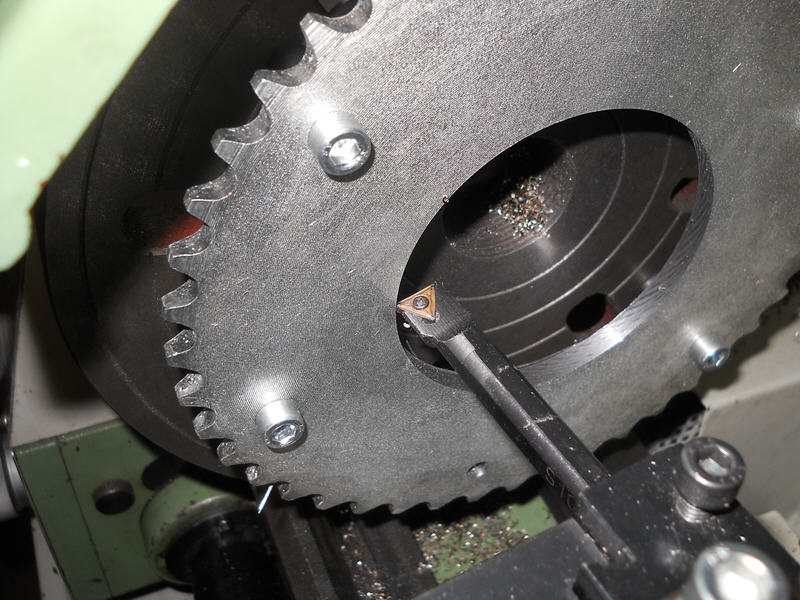

Dann ging es ans Ausdrehen, dabei konnte ich zuerst noch 1,5mm pro Durchgang abnehmen. Nachher ging nur noch 0,6mm pro Durchgang.

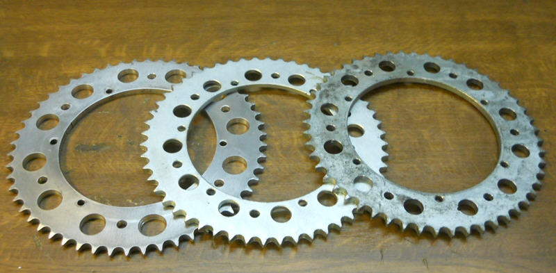

Hierbei handelt es sich jedoch nur um ein Kettenblatt mit 44 Zähnen. Bei den größeren Zähnezahlen müssen jetzt noch optische Zusatzbohrungen gemacht werden. Hier hat man das bei einem alten Kettenblattrohling (noch) nicht gemacht.
