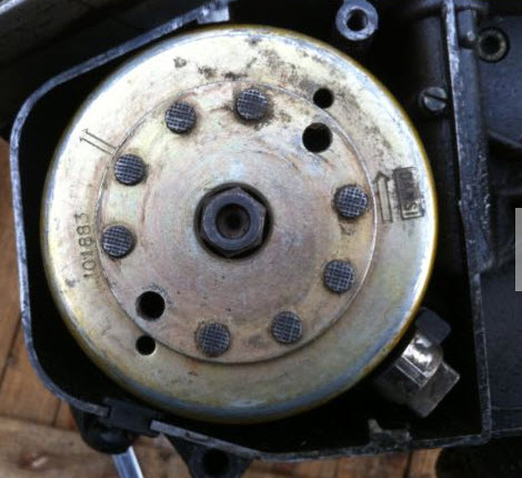

ich habe nun einen Minarelli P6 80ccm gekauft.
Kann mir bitte einer sagen, welche Sekundäre Zündspule zu der Zündanlage/Polrad gehört
Polrad = DANSI 101883
Technische Daten (laut Verkäufer ... den Motor bekomme ich erst in ein paar Tagen)

Motor.jpg [ 176.1 KiB | 15908-mal betrachtet ]
Einlass.jpg [ 59.73 KiB | 15908-mal betrachtet ]
Auslass.jpg [ 32.78 KiB | 15908-mal betrachtet ]
Kupplung.jpg [ 80.68 KiB | 15908-mal betrachtet ]
Zündung.jpg [ 44.51 KiB | 15908-mal betrachtet ]

hallo Volker
da kommt eine Dansi Zündspule dran mit drei Kontakten (plus Zündkerzenkabel) sieht von der Form so aus und meist steht hinten RE1 drauf.
Dansi.jpg [ 4.83 KiB | 15896-mal betrachtet ]
hier der Schaltplan dafür
Dansi 2.jpg [ 50.56 KiB | 15896-mal betrachtet ]
Wenn du eine Zündspule zum Testen brauchst, schick mir ne PM
