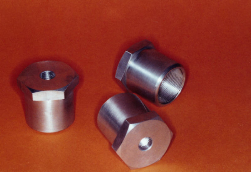

Die große Abschlussmutter hatte ich schon mal vor einiger Zeit mir einige aus Alu hergestellt. Hier mal alte Bilder.
Lenkrohrschraube web.jpg [ 44.24 KiB | 10014-mal betrachtet ]

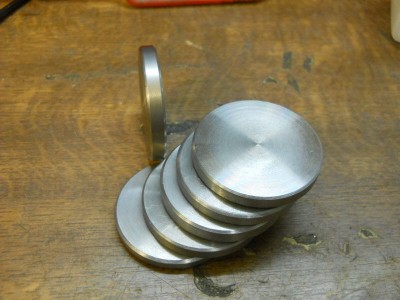

Wa also noch fehlten war die Einstellmutter für die Kegelrollenlager, wie sie an der 50er und 80er Speciale Gabel vorhanden ist.
Also erst mal ein Rohling abgesägt und auf der Drehbank auf passenden Aussendurchmesser gebracht.
Rohling.jpg [ 40.99 KiB | 10014-mal betrachtet ]
Jetzt auf der Bandsäge munter Scheibchen runter geschnitten, auf Maß plan gedreht und mit Fasen versehen.
Scheiben.jpg [ 71.68 KiB | 10014-mal betrachtet ]

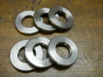

Jetzt noch Loch gebohrt und mit M25x1 Gewinde auf der Drehbank versehen
mit Gewinde.jpg [ 75.09 KiB | 10014-mal betrachtet ]

Das Ganze schreibt und liest sich jetzt schnell und flüssig, hat aber alles in allen locker 6-7 Stunden in Anspruch genommen. Also mehr als eine Stunde pro Schraube. :roll: Das mag auch daran liegen, das ich (noch?) nicht der Schnellste an Drehe und Fräse bin, aber auch das sowas eben einge Arbeitsschritte sind. Daher mache ich auch immer gleich eine größere Anzahl, damit evtl. Ausschuss eingeplant ist. Aber mir macht die Sache ja auch Spass was die Herstellung angeht :D

die Scheiben hast du echt schön hinbekommen, aber warum hast du die denn alle einzeln mit Gewinde und Nuten versehen?
Man hätte auch in den Rundstahl ein passendes Loch bohren können und dann einmal Gewindeschneiden, ebenso mit den Nuten.
Dann hättest du am Ende nur noch die fertigen Ringe abstechen müßen.
 Betreff des Beitrags: Re: Steuerkopf Schrauben herstellen
BeitragVerfasst: 13. Jan 2014 08:44
Das Material stammt von einem alten Hydraulik Zylinder. Null gekostet, aber erstens verdammt harte Oberfläche und daher, hab ich lieber einzeln gearbeitet. Mir ist schon ein paar Mal mein Innengewindestahl unbemerkt in der Tiefe nach innen gefedert und dann war das Gewinde hinten enger. Dann noch mal nacharbeiten, war vom Neuausrichten her echt ne Tortour.
Tja so hab ich aus meinen Fehlern gelehrt und arbeite bei dem Material eben einzeln. Ist ja nur für mich und nicht zum Verkauf, daher spielt Zeit nur eine begrenzte Rolle.
