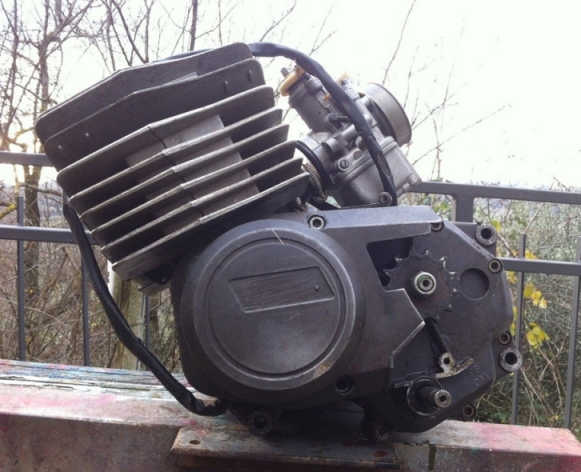

ich habe nun einen Minarelli P6 80ccm gekauft.
Kann mir bitte einer sagen, welche Sekundäre Zündspule zu der Zündanlage/Polrad gehört
Polrad = DANSI 101883
Technische Daten (laut Verkäufer ... den Motor bekomme ich erst in ein paar Tagen)
- 44mm Hub
- Gilardoni Zylinder mit 2 zusätzlichen Überströmer, Durchmesser = 48mm
- Einlass + Vergaser = 30mm (kommt mir a bissle groß für einen 80er vor)
Danke schon mal für Eure Hilfe,
Volker

hallo Volker
da kommt eine Dansi Zündspule dran mit drei Kontakten (plus Zündkerzenkabel) sieht von der Form so aus und meist steht hinten RE1 drauf.
Dansi.jpg [ 4.83 KiB | 15902-mal betrachtet ]
hier der Schaltplan dafür
Dansi 2.jpg [ 50.56 KiB | 15902-mal betrachtet ]
Wenn du eine Zündspule zum Testen brauchst, schick mir ne PM
Was den Auslass angeht, evtl. hast du ja die 17 PS Zylindervariante, schau dir mal die entsprechenden Beitrage hier im Forum dazu an.

der Beschreibung nach kommt dies schon einem 17ps gleich wird auch einer sein.
Auf dem dritten Bild links sieht man das zusätzliche Überströmer eingearbeitet wurden,
ob das für Enduro gut ist bezweifle ich ( Minarelli hat sich auch Gedanken gemacht) aber es bringt Leistung mit Sicherheit.
Also ein bearbeiteter Standard oder ein überarbeiteter 17ner.
Für einen Straßenrennner oder eine Enduro die nur auf der Straße bewegt wird und mal ein bisschen Wiese ok.
Aber Probieren geht über Studieren, wennst ihn los haben willst ich würde ihn nehmen :P :lol:
Problem der Überarbeiteten Zylinder ist das sie meistens zu Spitz werden,
also nur Leistung haben wenn höchste Drehzahl anliegt macht einen im Gelände kaputt.
Gruß Bernd

der Zylinder hat "links und rechts" zwei Hauptüberströmer und zwei Zusatz Überströmer,
welche über den Kolben (Kolbenfenster) gesteuert sind.
Auf dem dritten Bild sieht man links einen der Hauptüberströmer und mittig die zwei Zusatzüberströmer.
An dem Zylinder wurde soweit ich das erkenne kann nicht nachträglich rumgefeilt.
Bin mal gespannt wie der Motor so gehen wird ... muss jetzt aber erst mal basteln.
Grüssle,
Volker

ich habe jetzt den Zylinder gereinigt ...
Hier noch ein paar Bilder, von den wirklich "beindruckenden" Aus/Einlas Dimensionen.
Grüssle,
Volker

Da hast du aber Glück gehabt,das ist der 17Ps Zylinder,aber natürlich nur mit entsprechendem Vergaser und Auspuff.
