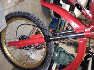

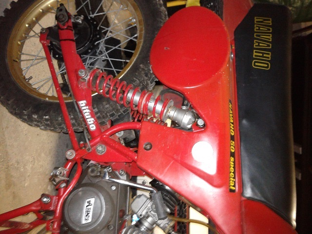

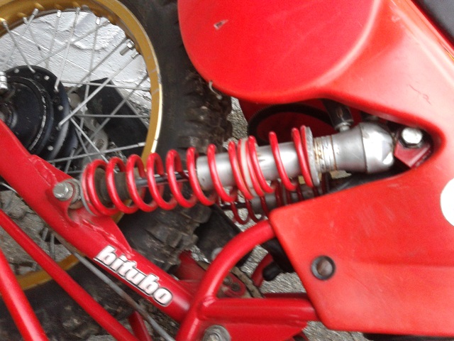

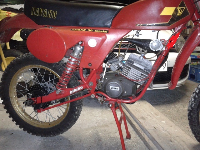

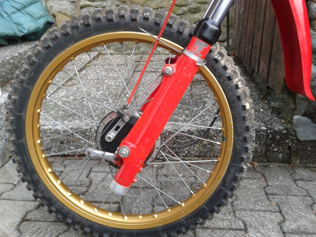

bei der letzten kurzen Probefahrt während der Restaurierung kamen mir sowohl die Samfis Gabel als auch die beiden Bitubo Gasdruckstoffdämpfer sehr weich und nur zögerlich zurück federnd vor. :?
Die ASPES stand aber auch ein paar Jahre.
Nun meine Fragen: :?:
- Bei der Samfis Gabel kann man doch über die beiden Ventile an den oberen Gabelholmenden den Luftdruck verändern, oder? Mit einer Mountainbike Dämpfer - Pumpe? Welcher Druck?
- Kann man die Bitubo Gasdruckdämpfer auch aufpumpen? Ich weiß nur nicht wo! Die mechanische Verstellung oben am Dämpfer ist schon auf Anschlag!

Hallo Holger,
am Ende dieses Thema hab ich mal was zur Luftunterstützung an sich geschrieben, sollte dir helfen die Ventile zu verstehen.
Wenn würde ich dir erst mal raten die Gabel zu zerlegen udn säubern, mit neuen Wellendichtringen zu versehen und Öl in der richtigen Menge aufzufüllen. Viskosität ist abhängig von deinem Gewicht und Fahrgegend (Gelände oder Strasse).
Die Bitubos kann man nicht "aufpumpen", die werden ab Werk mit Stickstoff gefüllt. Stickstoff deshalb weil Luft Metalle oxidiert und Kunststoffe altern lässt.
PS: Meist kommt einem das Moped deshalb so weich vor, weil man mit den Jahren irgendwie selbst Gewicht zugelegt hat.

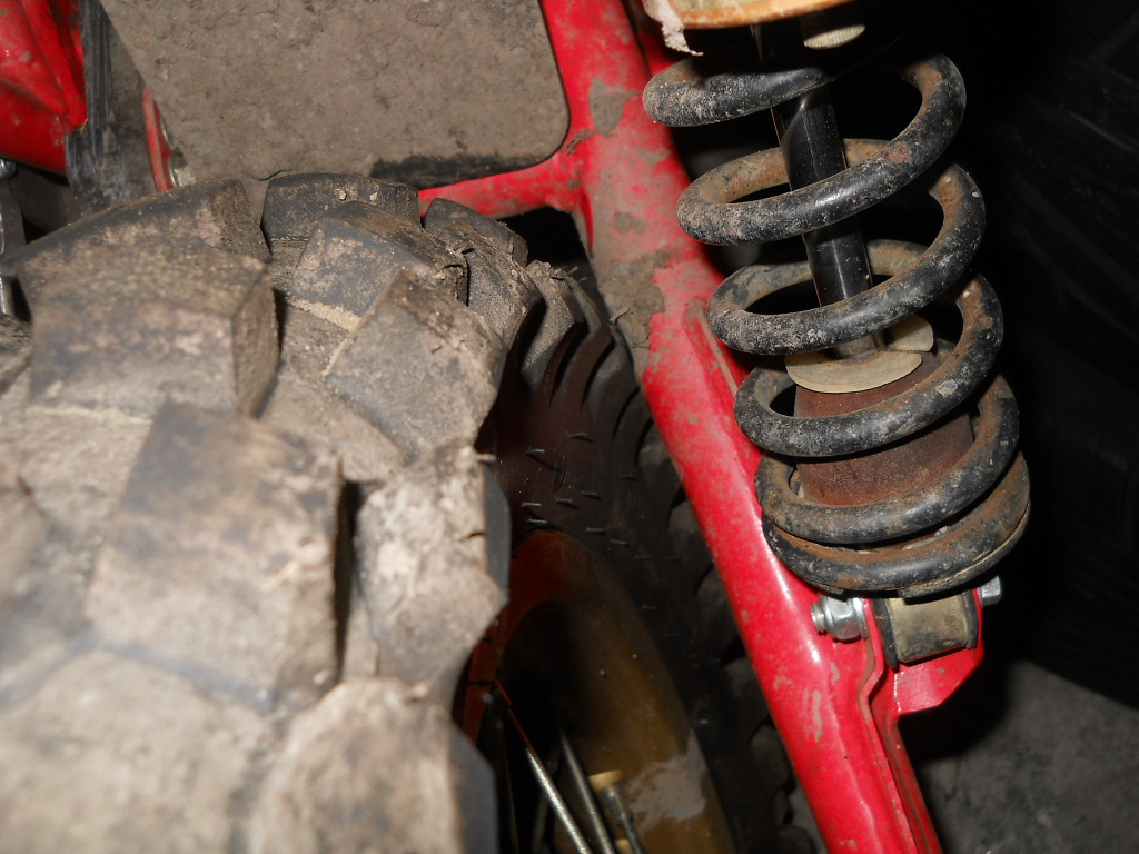

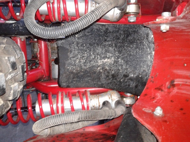

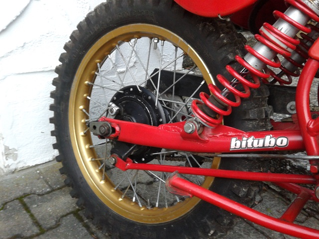

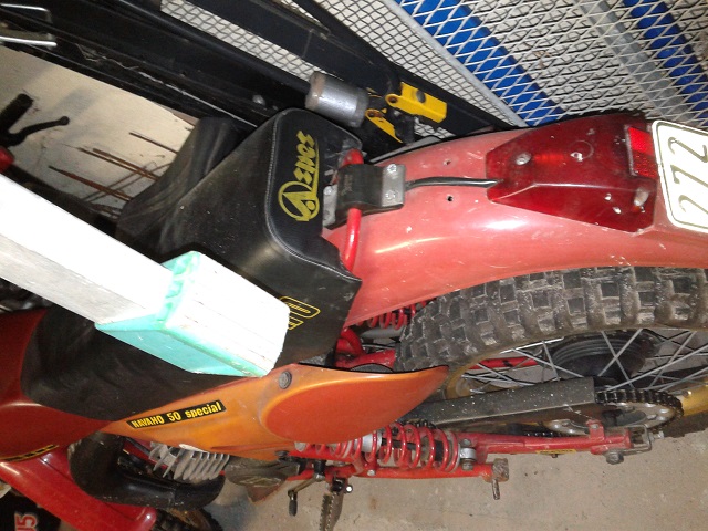

Ich habe kürzlich die vordere und hintere Bremse eingestellt und auch die Kette gespannt, dabei ist mir aufgefallen, das der Abstand zwischen Schwinge und Hinterreifen beidseitig sehr schmal ist, wenn man nicht präzise arbeitet (das Hinterrad in der Spur einsetzt), schleifen die seitlichen Stollen auf einer Seite an der Schwinge. Ist das normal (Siehe Bilder)?

Ja das ist normal wenn man einen zu breiten Reifen hat :mrgreen:
Ne Spass beiseite!
Welche Reifengröße hast du drauf?
Wie weit nach vorne steht die Felge?

bin leider gerade nicht in der Nähe meiner Aspes, meiner Erinnerung nach ist die Reifengröße am Vorderrad 2,5 x 21 Zoll und am Hinterrad 3,5 x 18 Zoll.
Am Vorderrad ist ein Metzeler Motocross Enduro und am Hinterrad ein Metzeler Motocross aufgezogen, das Profil fast neuwertig ;) , aber mindesten 12 Jahre alt :? . Ich werde Anfang März mal testen, wie sich die Reifen fahren, wäre ja schade um das schöne Profil, bekommt man heute glaube ich auch gar nicht mehr. Wenn ich wieder beim Moped bin, sag´ ich Dir, ob die Reifengrößen stimmen. Weiter unten zwei Bilder zum Abstand, wie weit die Felge nach vorne steht, und ein Bild, wie eng der Abstand zwischen Reifenflanke und Kettenschutz ist.

Ich denke mal du hast nen 4.00x18 drauf.
Obwohl das geht auch, mache mal am Wochenende nen Bild vom Reifen in meinem Bastard, der hat ja auch die 80er Knickschwinge drin.

3,5x18 ist nicht immer 3,5x18. Crossreifen haben meist längere Stollen, ist mir mal aufgefallen.
Ich fahr einen Golden Tyre. Der ist z.B. breiter als ein TKC in derselben Größe.

Erst mal ein Bild vom Bastard, ist ne 50er Special mit 80er Schwinge
Aspes 1.jpg [ 262.5 KiB | 16397-mal betrachtet ]
Aktuell ist ein 110/100 x 18 Crossreifen (irgendwas Chinesisches), entspricht 4.00/4.25 nach alter Bezeichnung
Ist schon arg knapp, aber der Reifen hat ja auch böse Stollen.

Danke fürs Foto, bin jetzt beruhigt 8-) , bei mir sieht der Abstand ähnlich aus.
BeitragVerfasst: 10. Feb 2014 21:20
ist das ein Kyoto-Reifen? Habe ich mal auf einer 175er KTM montiert. Auf der Straße wegen der sehr weichen und groben Stollen nach meiner Meinung unfahrbar. Taugt allenfalls im Schlamm. 'Ne 50er kommt damit aber gar nicht vom Fleck. Da es die 3.00er Reifengröße praktisch nicht mehr gibt, gehört auf eine 50er maximal ein 3.50er Hinterreifen drauf. Dürfte dann höchstens 100/90 oder 100/100 in metrischer Größe entsprechen. Und dann auch einen Euduro-Reifen (d.h. kaum seitlich überstehende Stollen). Breiter geht schon wegen des Kettenschutzes nicht. Den würde ich bei einer Enduro nicht weglassen. Es hat schon gute Gründe, warum die 50er und 80er auch im Wettbewerb so schmal bereift waren.
