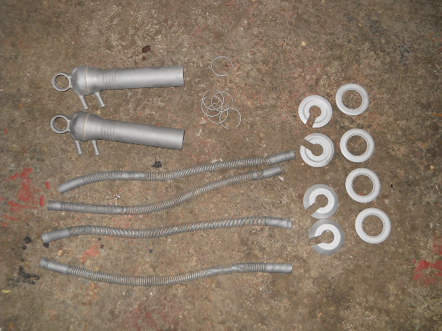

Hi Kalle,
ja das macht richtig Spass :lol:
Habe meine Bitubos ja zum Glück nur optisch aufpeppen müssen. Aber irgenwann ist wohl auch das Innenleben dran :?
Leider waren meine alten Aluhüsen in einem bescheidenen Zustand und ich musste bei ein zwei Maßen ausprobieren.

Tja das Hübsch machen steht bei mir an, denn die sehen optisch ganz schlimm aus.
Sag mal du hast doch auch die Gelenklager entfernt, wie man auf den Bildern sehen kann. Wie hast du die Sicherungsringe denn entfernt?
Hast du die Spirale über den Schläuchen schwarz lackiert?
 Betreff des Beitrags: Re: Federbeine überholen
BeitragVerfasst: 6. Mai 2014 09:39
Beiträge: 62
Wohnort: Waldsee
Die Sicherungsringe hab ich mit einer Anreißnadel etwas angehoben damit ich mit einem kleinen Schraubenzieher drunter komme.
Aber einer fehlte, hab ich mir aus Federdraht gewickelt
Die Spiralen um die Schläuche hab ich nur so gut es ging gereinigt, sahen schon vor 31 Jahren so aus. Keine Ahnung ob die mal verchromt waren.
Solche Spiralen hab ich im Internet schon mal gefunden! Nur so lange sie dicht sind, lass ich es. Für den Fall der Fälle werden sie natürlich auch erneuert.

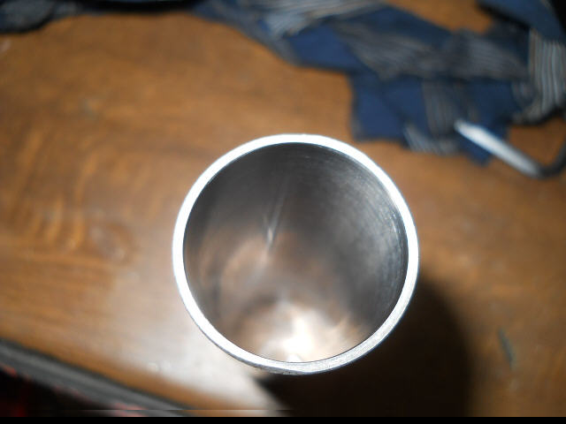

So da ich im Moment auf Teile für den Vergaser für den Bastard warte, hab ich mich wieder an die Federbeine begeben.
Der Kolben läuft bei den Bitubos ja in einer Innenhülse, die Bauart nennt man daher ja auch Zweirohrdämpfer. Da hier jedoch durch defekte Dichtungen Wasser eingedrungen war, hat dies dort nichts Gutes angerichtet :cry:
Test 1.jpg [ 33.33 KiB | 12694-mal betrachtet ]
Hab es zuerst mal mit um einen Stab gewickeltes Schleifpapier an der Drehbank versucht, mit mäßigem Erfolg.
Bei der Suche im Internet dann auf ein Honwerkzeug für lächerliche 12,95 Euro gestoßen. Naja wenn's nichts ist, hab ich eben den Gegenwert von einen guten Schnitzel mit Pommes versenkt :lol:
Test 2.jpg [ 47.29 KiB | 12694-mal betrachtet ]
Test3.jpg [ 34.91 KiB | 12694-mal betrachtet ]
Aber was soll ich sagen, dies ist das Ergebnis dreier schneller Durchgänge.
4.JPG [ 134.13 KiB | 12699-mal betrachtet ]
Man sieht zwar noch einige Rostnarben und es ist klar, das dies noch weitere Durchgänge benötigt. Aber das Ergebnis wird dann echt gut. Zum Schluß dann einfach noch mal Schleifpapier um die Schleifsteine (kann man übrigens nachkaufen) gewickelt und die Oberfläche weiter verfeinert. Durch die Federwirkung des Werkzeuges liegt das Schleifpapier perfekt an.
6.JPG [ 140.49 KiB | 12699-mal betrachtet ]
Test 5.jpg [ 30.31 KiB | 12694-mal betrachtet ]
Bin richtig zufrieden mit dem Ergebnis, hätte ich nicht gedacht.
Jetzt muß ich alle Innenrohre bearbeiten, das dauert wohl so 1 Stunde pro Rohr. Dabei hilft natürlich die Drehbank mit dem maschinellen Vorschub, aber man könnte das ohne Probleme auch mit der Handbohrmaschine machen. Das Hongerät ist dafür eigentlich gedacht, um Bremszylinder mit der Bohrmaschine zu honen.
