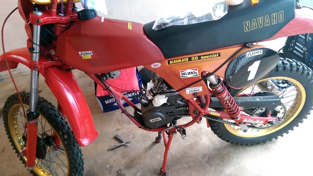

So, letzte Woche mal nach Feierabend den Auspuff gestopft, und gestern endlich mal wieder eine Ausfahrt mit meiner ASPES, auch wieder den einen Berg hoch, an dem letztes mal der Endtopf angefangen hat zu brennen. Diesmal alles gut.
Den Berg wieder runter und dann eine schöne, kurvenreiche Landstraße auf einen anderen Berg nach oben. Auf einmal fällt die Leistung erst im oberen Drehzahlbereich ab, dann auch im mittleren, ich denke, Tank schon leer, drehe auf Reserve, keine Besserung, fahre schnell rechts ran, Motor ist von alleine ausgegangen.
Versuche noch einmal per Kickstart zu starten, nichts. Drehe um, lasse mich den Berg langsam runterrollen, noch ein Versuch, 2ter Gang, Kupplung, metallisches Geräusch im Kolbentakt!!! :cry: :cry: :cry: :x :x :x :( :( :(
Mindestens Kolbenfresser, oder zum 2ten mal Pleuellagerschaden mit Kolbenfresser, ich hoffe nur, der Zylinder ist noch in Ordnung, ist ein spezieller.
Gestern hatte ich keine Lust mehr zu schrauben und zu schauen, was alles kaputt ist, heute nach Feierabend werde ich es tun.

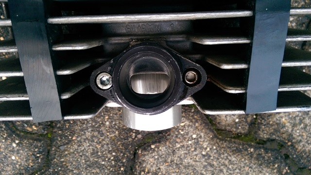

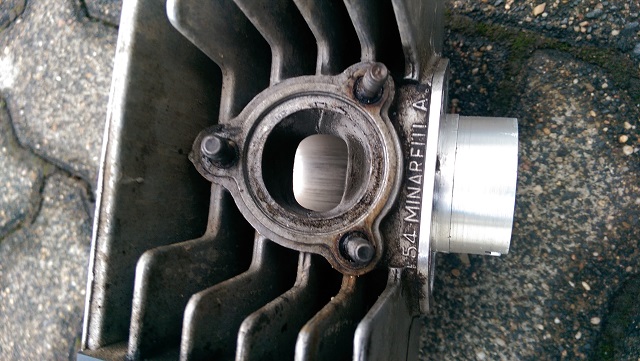

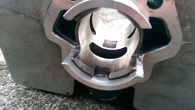

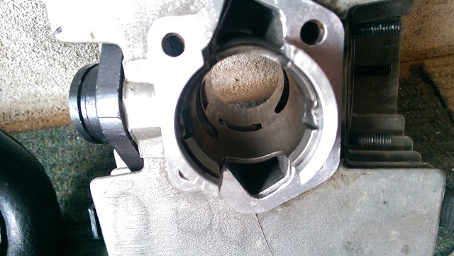

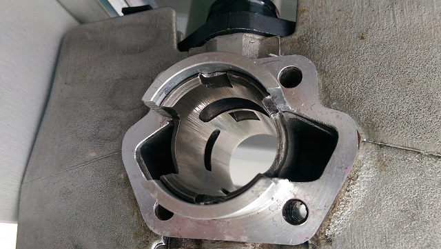

So, gestern Zylinderkopf, Auspuff und Zylinder demontiert, ich glaube ich habe nochmal Glück gehabt! :roll:
Es hat den Kolbenring zerlegt, warum auch immer, es war jedenfalls nur noch die Hälfte des Ringes um den Kolben herum vorhanden. Wo ist der Rest geblieben? :?
Ich glaube, das Pleuel samt Lager ist in Ordnung. :oops:
Meine Fragen nun: :?:
- Kann ich den Zylinder ohne Aufarbeiten mit neuem Kolben und Kolbenring wiederverwenden (Siehe Bilder) ?
- Wie vermesse ich den Kolben? Bisher verbaut (lt. Originalverpackung des im Moment noch verbauten: ATHENA Minarelli D. 38,8, für Aprilia mit Minarelli-Motor 50, Serienkolben 38,80mm)
- Wo sind die Reste den Kolbenrings gelandet? :o Richtung Pleuel? :shock: Im Auspuff? :? Muss ich das Motorgehäuse unten, wo das Pleuellager sitzt, auch noch demontieren und säubern bzw. nach Fremdteilchen suchen?
@ Kalle: Ich schicke Dir die Bilder noch per PN in besserer Auflösung, schau Dir den Zylinder doch bitte genau an und sag mir dann Deine Meinung!
Danke

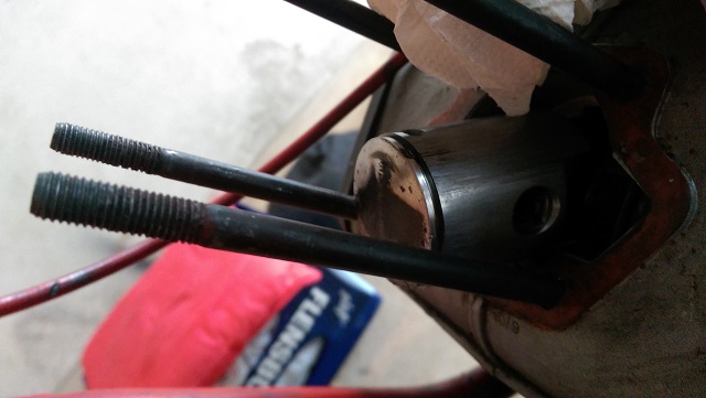

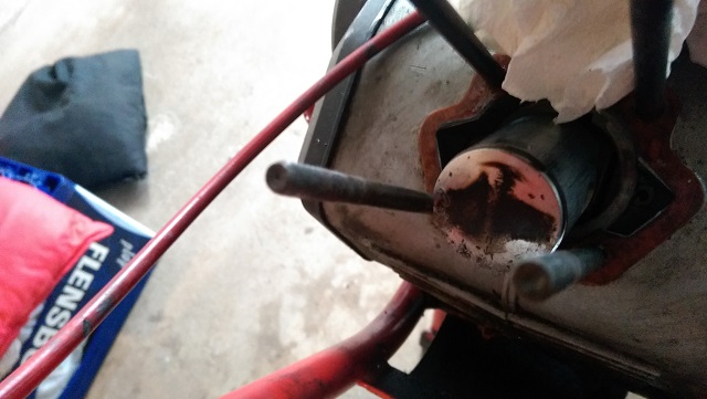

BeitragVerfasst: 13. Mai 2014 13:39

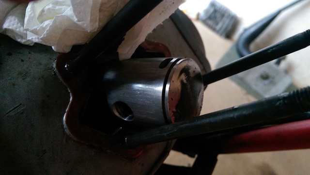

Hallo Holger
man bitte mal ein Bild des Kolben von der Einlassseite, mir fehlt irgendwie die Öffnung für den Hilfsüberströmer des Zylinders.
Auch die Bezeichnung Standard Minarelli deutet auf den falschen Kolben hin.
Du musst den Zylinder messen nicht den Kolben. Ich hab meine Zylinder immer honen und gleich vermessen lassen, hat mich früher 10€ gekostet. Danach werden dann die Kolben mit dem passenden Spiel besorgt. Leider gibt es die Firma nicht mehr.
Tja wo sind die Teile hin? Wenn du es nicht weisst, solltest du auf Nummer sicher gehen und alles zerlegen. Wenn sich was im Kurbelraum versteckt hat, hast du schnell wieder einen Schaden. Oder du spielt halt Lotto mit der Gefahr alles platt zu haben.
Hm dein Zylinder sah mir zuerst wie Alu mit Chromlauffläche aus, aber auf dem Bild von unten sieht man gang klar, das da wohl ne Graugussbuchse drin ist.
Aso mein Tipp, ab zum Motoreninstandsetzer in deiner Nähe, der soll sich den Zylinder ansehen und grob die aktuelle Bohrung messen (bzw. sagen welches Übermass der Kolben mind. haben soll) Damit suchen wir dir dann einen Kolben, denn der Zylinder bei Grauguss wird passend zum Kolben geschliffen und gehont.

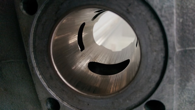

Hallo Kalle, hallo Felix,
ich hab noch ein paar Bilder von gestern, 2 vom Zylinder (ist es wirklich eine Graugußbuchse, der Verkäufer sagte damals was von Rennzylinder, gibt es höchstens noch 2 mal in Deutschland, oder ist es Alu mit Chromlauffläche)?
Dann noch 5 Bilder vom Kolben, er hat schon zur Einlassseite eine Öffnung für den Hilfsüberströmer.
Was ist das wirklich für ein Zylinder? Ein 80er auf 50er umgebaut? Würde ja auch zum Aussehen meiner ASPES passen!
Graugußbuchse, Alu mit Chromlauffläche, ohne Gussbuchse, was war eigentlich original? Was ist besser? Klärt mich bitte auf! :roll: :roll: :roll:

BeitragVerfasst: 13. Mai 2014 20:42
Ich war schon auf den ersten Fotos irgendwie irritiert von den Bilder des Zylinderfusses.
Jetzt hab ich aber ne Vermutung.
Was mich stutzig gemacht hat war die sonderbare Lage der Graugussbuchse und es sah aus, als wenn die Überströmer irgendwie ineinander gesteckt wären.
Aber jetzt denke ich das du wahrscheinlich einen 80ccm Motor hast mit 44er Hub. Damit dann ein 42er Hub / 50ccm Zylinder passt wurde am Fuß was dran gemacht. Nicht nur um den Hub anzupassen, sondern auch um die größere Bohrung im Gehäuse auszugleichen.
Holger mach bitte mal ein Foto vom Motorblock Zündungsseite das man genau die untere rechte Ecke um die Schaltwelle sehen kann. Entweder steht da was von 80ccm oder (wie ich vermute) wurde da was weggeschliffen.
Das Ganze passt irgendwie zum Rest deiner (80er Special :mrgreen: )
Da würde ich überlegen, ob du dir nicht einfach besser gleich nen. 80er Zylinder und Kolben suchst, wenn du eh (wahrscheinlich) den dazu passenden 44er Hub hast.

Hallo Holger,
was es original bei Minarelli alles gegeben hat ist immer so eine Sache :mrgreen: :mrgreen:
Der Zylinder den ich hier liegen habe ist ein original Minarelli Zylinder mit 38,8mm Bohrung und Stützkanal.
Der Zylinder ist für eine Kurbelwelle mit 42mm Hub, sieht genau wie deiner aus ist allerdings Nicasil beschichtet.
Ich persönlich ziehe die Nicasil beschichteten Zylinder vor, sind einfach haltbarer als das Gussbuchsen Gelump.
