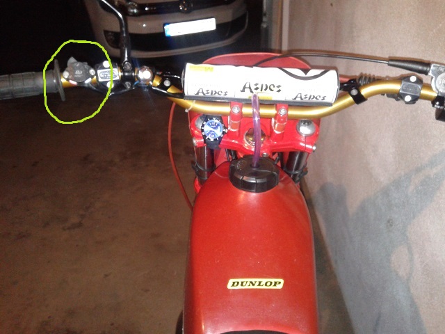

Ich wollte gestern dann noch den Motorlauf mit Licht testen, und dann hatte ich am CEV - Schalter den oberen "Schieberknopf" in der Hand. Im Moment hört es nicht auf mit den Schäden! :x Bekommt man da noch Ersatz? Werde ihn heute mal auseinanderschrauben, so kann ich im Moment nur ohne Licht fahren, der Killschalter geht noch.
Oder einfach "kurzschließen", das das Licht immer an ist? Aber welche Kabel? :?:
Na ja, ich schau heute Abend erst mal in Ruhe, was am Schalter kaputt ist, vielleicht hat sich ja auch nur ne Kleinigkeit gelöst.

Der Schalter hat eine kleine Plastikachse, um die er dreht, wenn Aus-, Abblend-, bzw. Fernlichtstellung gewählt wird.
Wenn dieses kleine Plastikteilchen abbricht, fliegt der Schalter raus. Ich habe an der Stelle ein ca. 1mm großes Loch reingebohrt und ein kurzes Stück Edelstahldraht d=1mm eingeklebt. Geht nie mehr kaputt.
Aber Vorsicht: in dem Schalter befindet sich eine kleine Anpressfeder mit einer kleinen Kugel und einem kleinen dreieckigen Kontaktblech, das die Spannung an die Kontakte brückt. Wenn du das verloren hast, kannst du den Schalter nicht mehr benutzen.

ich schau heute Abend nach. Der Defekt ist mir in meiner Garage passiert, wenn etwas auf den Boden gefallen ist, finde ich es noch.

gestern noch bei einem lokalen KTM und Beta Händler den CEV Lichtschalter geholt, hatte KTM auf Lager, finde ich cool für ein Teil,
das schon seit mindestens 1980 verbaut wird, hat allerdings auch 40,07 € gekostet.
Heute oder morgen geht es ans Anschließen, mal sehen ob es klappt, Elektrik ist eigentlich nicht so mein Ding.

ich hab gestern alle Kombinationen der der Kabel zwischen dem Schalter und den vorhandenen Kabeln am Fahrzeug ausprobiert, das einzige was bisher funktioniert, ist der Killschalter.
Licht, Hupe Fehlanzeige!
Es kann auch sein, das es mir die Glühbirnen vorne und hinten beim Testen durchgebrannt hat (es hat einmal gefunkt). Die hintere habe ich schon ausgebaut und eine Phase ist kaputt, verstehe ich zwar nicht, warum da eine Birne mit 2 Drähten drin ist, habe doch gar kein Bremslicht . Auf der Birne konnte ich keinerlei Beschriftung erkennen.
