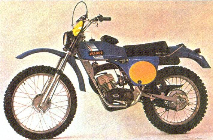

Hallo Johannes
erst mal Glückwunsch zu so einer schönen und in Deutschland seltenen Aspes ::-
Die Bilder welche nacher kommen sind alles Bilder Prospekten, daher gab es diese zumindest einmal offiziell im Fotostudio und nicht gebastelt im Hinterhof.
Die Aspes Navaho mit GFK Tank gab es als CS (Compact System) mit gleichnamigen Zylinder/Kopf System
Aspes_navaho_50_77er.jpg [44.55 KiB]
Noch nie heruntergeladen
Navaho GFK Tank Compact System.jpg [ 76.11 KiB | 15887-mal betrachtet ]

Meines Wissen nach aber nie mit dem "normalen" Minarelli Zylinder wie auf deinen Bildern.

Da die CS Modelle auf allen Bildern nie die Seitendeckel wie bei deiner hatten, gehe ich davon aus das dein Modell den Aspes Zylinder benötigt.
