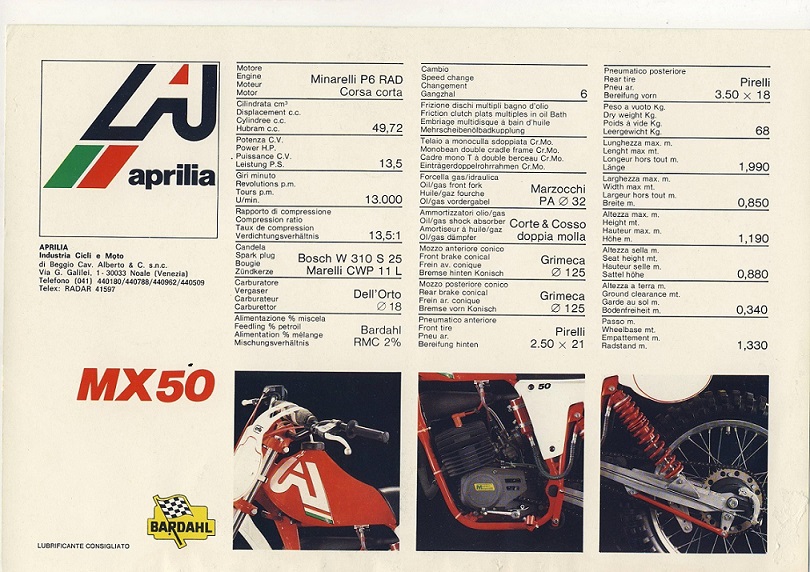

das ist die Rückseite :shock:

da müßte doch normalerweise ein 28er Vergaser verbaut sein,der 18er gabs doch nur in der Italienischen 50er Cross Meisterschaft.
