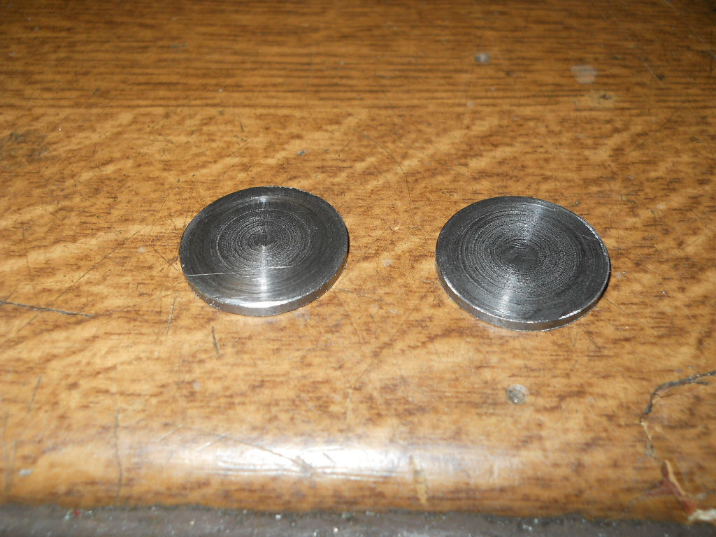

Früher haben wir immer 10 Pfennig Münzen in die Griffgummis gesteckt, die hatten exakt 21,5mm Durchmesser. Dadurch "stanzt" sich der Lenker nicht durch den Griff beim Umfaller und es kann kein Wasser eindringen was den Gummi abrutschten lässt.
OK 5 (21,25mm) oder 20 Cent (22,25mm) Münzen würden heute auch gehen, aber ich hatte keine Lust zu suchen.
In der Restekiste lag ja auch direkt ein 22er Stück, da hab ich schnell 2 x 2mm dicke Scheiben abgestochen und kurz überfeilt.
Scheiben abstechen.jpg [ 76.59 KiB | 14931-mal betrachtet ]
Scheiben fertig.jpg [ 139.99 KiB | 14931-mal betrachtet ]

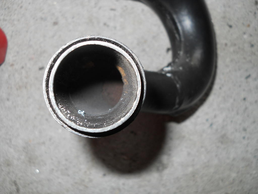

Hier noch mal Bilder vom Krümmer.
DSCN1761.JPG [ 255.06 KiB | 14877-mal betrachtet ]
DSCN1762.JPG [ 264.29 KiB | 14877-mal betrachtet ]

Hab dann noch in den Auslassstutzen wieder eine Nut eingedreht und suche jetzt noch einen etwas größeren Dichtring als Original.
Aus jeden Fall passt jetzt der Krümmer, jetzt muss ich noch passende Rohre für die Verbindung zum Endschalldämpfer machen und demnächst verschweissen.

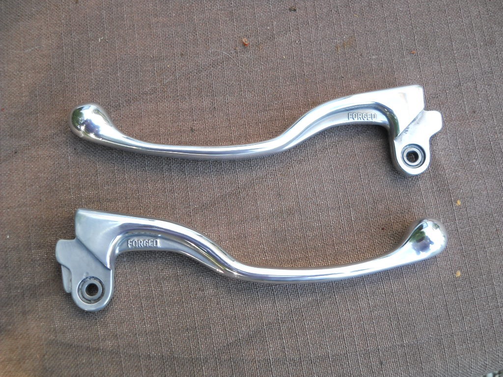

Die Brems- und Kupplungshebel hab ich erst mal vorsichtig wieder gerichtet. Das ist immer so ne Nervensache, klappt es oder bricht der doch ab. Nachdem aber beide das Richten gut überstanden haben, hab ich die Enden wieder rund gemacht und erst mal grob verschliffen.
image.jpg [ 186.27 KiB | 14804-mal betrachtet ]
Dann wieder mittels Polierbock auf neu gepimpt :mrgreen:
image.jpg [ 364.73 KiB | 14804-mal betrachtet ]
image.jpg [ 174.57 KiB | 14804-mal betrachtet ]

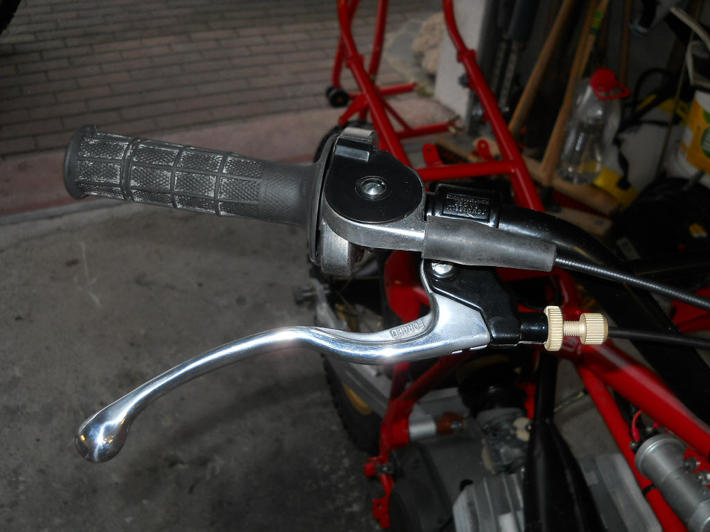

So hier mal Bilder von den fertigen Brems- und Kupplungshebel
Hebel fertig.jpg [ 135.84 KiB | 14776-mal betrachtet ]
Der Gasgriff ist auch schon dran
Bremshebel und Gas montiert.jpg [ 95.68 KiB | 14776-mal betrachtet ]
