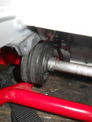

auf den Bremshebel kommt ja noch eine Kettenrolle und am Besten links und rechts ein paar Klemmringe zu positionieren. Die hab ich schnell aus Reststücken gedreht und mit nem M4 Gewinde versehen, so das die Madenschrauben die Klemmung übernehmen können
Kettenrolle inkl. Klemmen.jpg [ 126.7 KiB | 14609-mal betrachtet ]

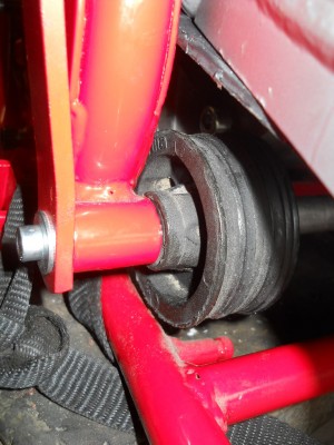

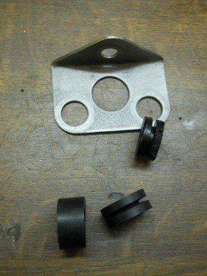

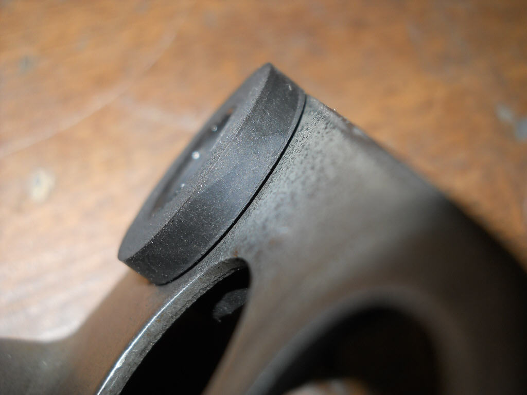

Dann gesehen, das die Tankhalterung vier Gummis hat, welche total zerbröselt sind. Hm gibt es evtl. irgendwo zu kaufen, aber mein Blick ging ins Regel und da stand dann das
Kältespray.jpg [ 78.72 KiB | 14609-mal betrachtet ]
Ok also ein Gummiteil was noch so rumlag und einen ungefähren Aussendurchmesser hatte genommen und ins Drehbankfutter leicht angezogen. Dann mit Kältespray eingesprüht und siehe da, es lies sich bei minimaler Zustellung schon plandrehen. Dann noch mit dem Abstechschwert perfekt die Nut eingebracht.
Hier mal alle Teile, alt, Rohling und fertiges Teil.
Tankhalter.jpg [ 133.63 KiB | 14609-mal betrachtet ]
Und passen tut das Ganze auch noch. Versuche jetzt mal Teile über Nacht im Tiefkühlfach "vorzukühlen" und dann geht es weiter.
Gummi passt 2.jpg [ 63.48 KiB | 14609-mal betrachtet ]
Gummi passt.jpg [ 73.64 KiB | 14609-mal betrachtet ]

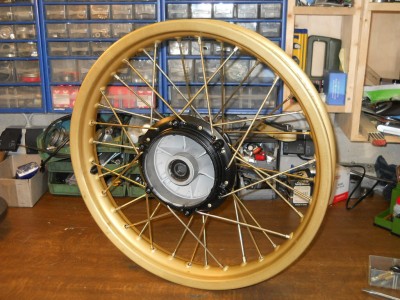

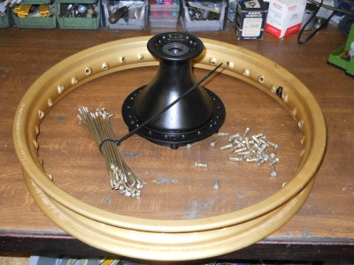

In der Zwischenzeit hab ich mich dann mal wieder an das Hinterrad gemacht, war ja zuerst ne falsche Nabe drin.
Felge auf ein Neues.jpg [ 148.58 KiB | 14609-mal betrachtet ]
So die Felge ist jetzt wieder eingespeicht und vorzentriert. Wenn ich jetzt die passende Musse habe, werde ich die Felge dann fertig zentrieren,
Felge zusammengebaut.jpg [ 169.98 KiB | 14609-mal betrachtet ]

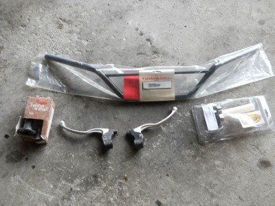

BeitragVerfasst: 3. Aug 2014 08:48
Da ich mit dem Auspuff nicht weiter gekommen bin (dazu kommt noch ein gesonderter Beitrag) hab ich mal Lenker und Griffe angegangen. Sowas sieht dann gleich nach viel aus und erfreut das Schrauberherz :lol:

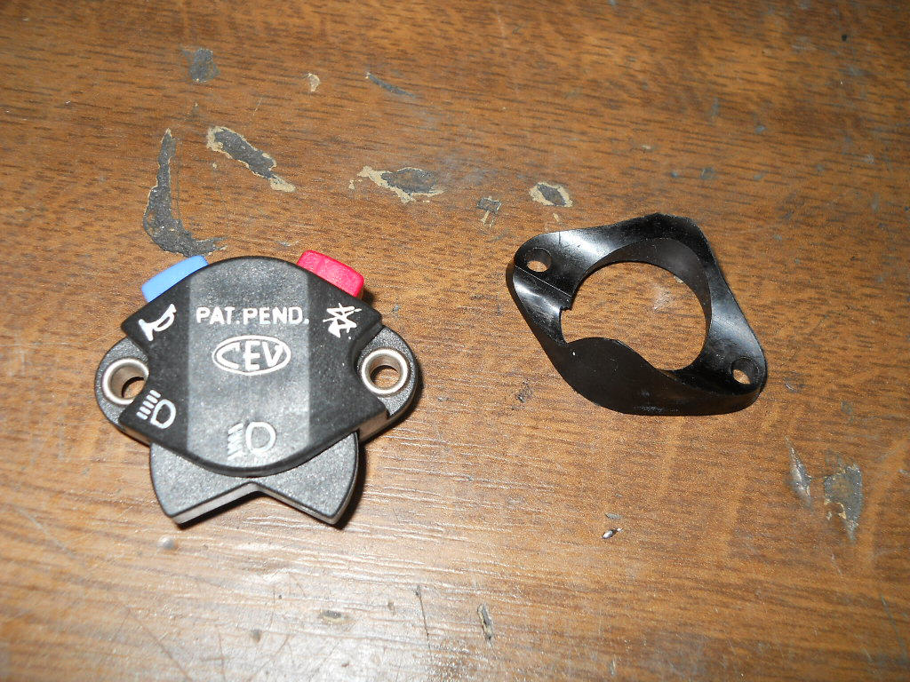

Hier mal die gesammelten Werke und dann noch ein neuer Schalter (OK nicht Original, aber für 6 Euro von der Veteram und hat Fernlicht) inkl. selbst erstelltem Untergestell
Lenker und Griffe.jpg [ 141.12 KiB | 14594-mal betrachtet ]
Lichtschalter.jpg [ 211.75 KiB | 14594-mal betrachtet ]
Den Kupplungshebel erst mal nur zur Positionierung des Schalters aufgeschoben. Die Hebel werden später noch poliert und die Halter bekommen neue Farbe.

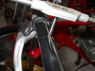

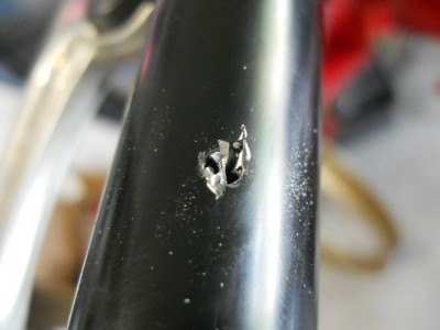

Tja wozu soll ich für die Löcher des M4 Gewinde auch die Bohrmaschine nehmen, hab doch nen guten Bosch Akkuschrauber :roll:
Naja auch damit kann man prima 2,5 mm Bohrer abbrechen. Gott sein Dank, konnte ich den Rest mit Zange und Geduld noch entfernen und das Grundloch mit 3,3mm Bohrer erstellen und Gewinde bohren.
Bohrer abgebrochen.jpg [ 73.09 KiB | 14594-mal betrachtet ]
Gewinde bohren im Lenker.jpg [ 86.33 KiB | 14594-mal betrachtet ]
Passt, jetzt muss dann noch der Kabelbaum dran.
Schalter sitzt.jpg [ 74.17 KiB | 14594-mal betrachtet ]

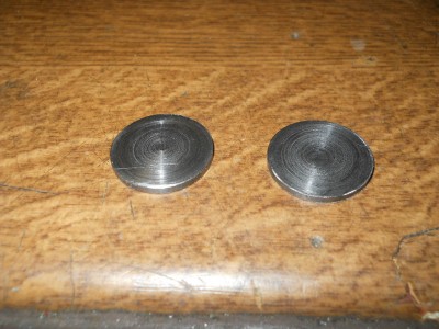

Früher haben wir immer 10 Pfennig Münzen in die Griffgummis gesteckt, die hatten exakt 21,5mm Durchmesser. Dadurch "stanzt" sich der Lenker nicht durch den Griff beim Umfaller und es kann kein Wasser eindringen was den Gummi abrutschten lässt.
OK 5 (21,25mm) oder 20 Cent (22,25mm) Münzen würden heute auch gehen, aber ich hatte keine Lust zu suchen.

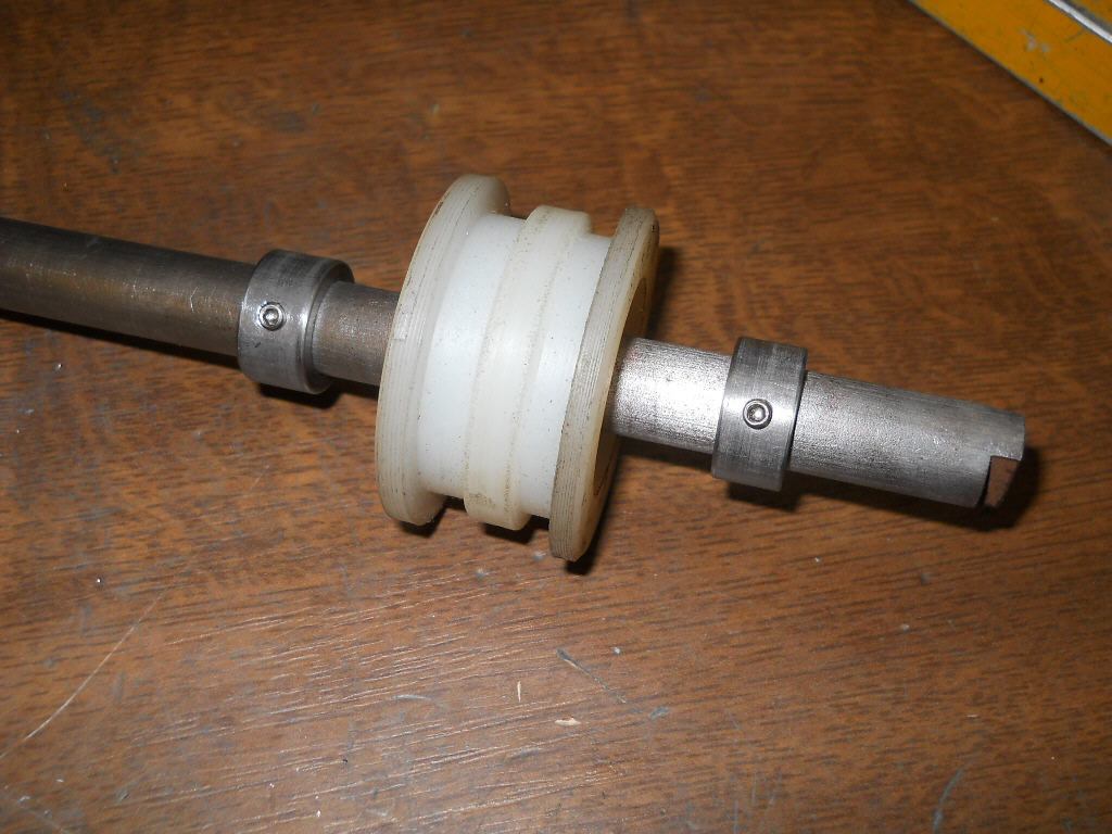

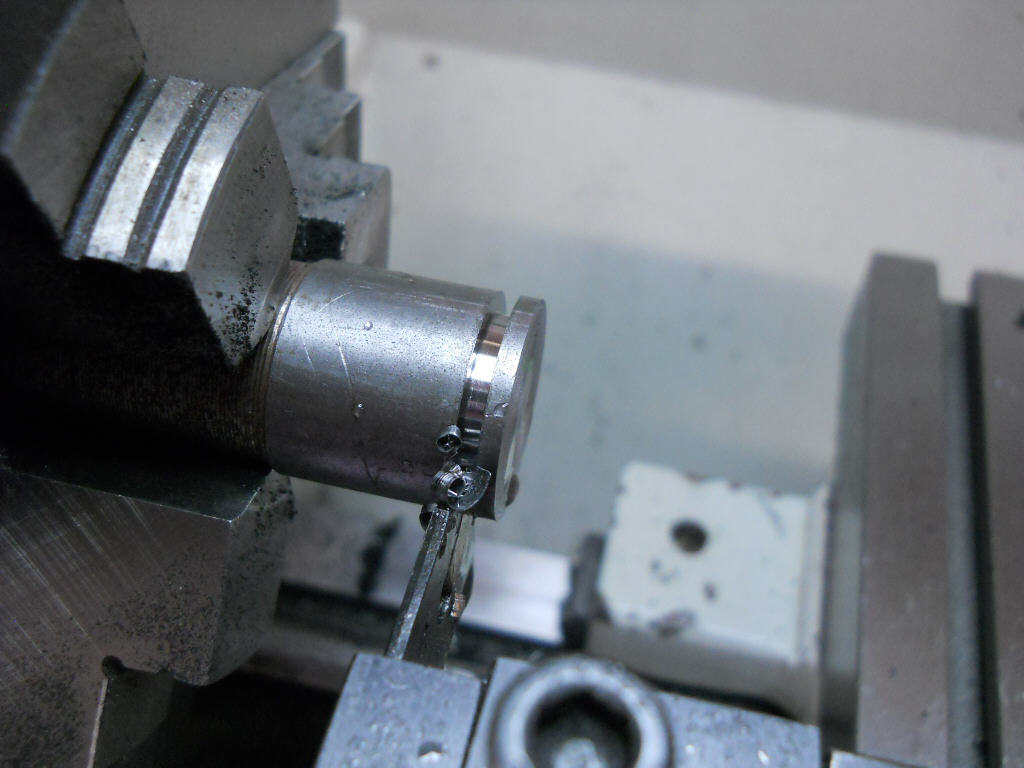

In der Restekiste lag ja auch direkt ein 22er Stück, da hab ich schnell 2 x 2mm dicke Scheiben abgestochen und kurz überfeilt.
Scheiben abstechen.jpg [ 76.59 KiB | 14594-mal betrachtet ]
Scheiben fertig.jpg [ 139.99 KiB | 14594-mal betrachtet ]

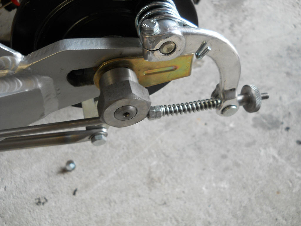

Bei weiteren Suchen auch noch eine gute gebrauchte Aprilia Kettenrolle gefunden, die passt links ohne Anschlagbuchse.
Aprilia Kettenrolle 1.jpg [ 140 KiB | 14594-mal betrachtet ]
Aprilia Kettenrolle 2.jpg [ 100.72 KiB | 14594-mal betrachtet ]

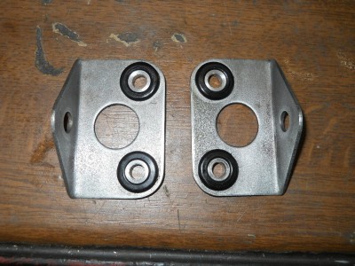

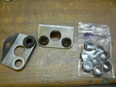

Oben hab ich ja mal beschrieben wie ich mittels Kältespray Gummi auf der Drehbank bearbeitet habe für den Tankhalter. Auf der Arbeit einem Kollegen gezeigt, der nur meinte "also Durchführungstüllen kann man doch in allen Größen kaufe..."
Damit hatte ich das Wort zum Googeln "Durchführungstüllen"
Damit hatte ich dann schnell die passende Größe (Bezeichnung HV 1205) gefunden und für wenige Cent bekommen.
HV 1205 tun es auch.jpg [ 133.22 KiB | 14574-mal betrachtet ]
Dann noch passende Innenhülsen gemacht und die Halter sind fertig
Tankhalter inkl. Buchsen.jpg [ 203.55 KiB | 14574-mal betrachtet ]

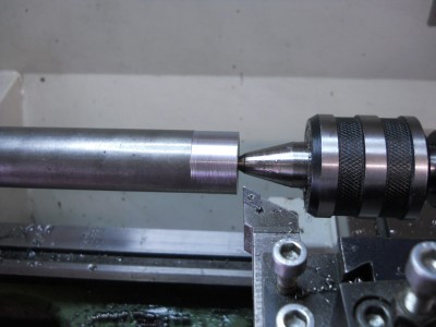

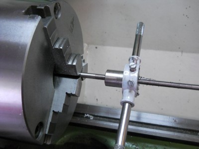

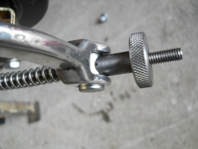

Dann habe ich mich ans Bremsgestänge gemacht, nachdem ich mir zuvor eine Zugankerstange erstellt hatte. Jetzt war ja die Länge für die Bremsstange klar.
Erstmal ein wenig Gewinde auf das eine Ende. Dazu hab ich mir mal Führungen für meine Gewindeschneideisen gemacht. Ohne verläuft einem durch Verkanten ein solch langes Gewinde. Mit der Führungsbuchse kein Problem. Ist in der Drehbank gespannt, da ich auf der ein wenig vorgeschnitten hatte um einen neuen Gewindemeissel zu testen (bestanden).
Gewinde auf Bremsgestänge.jpg [ 80.11 KiB | 14574-mal betrachtet ]

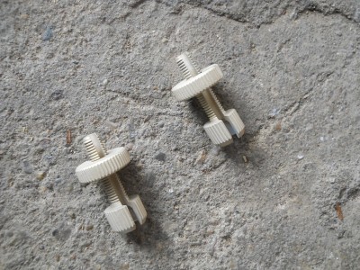

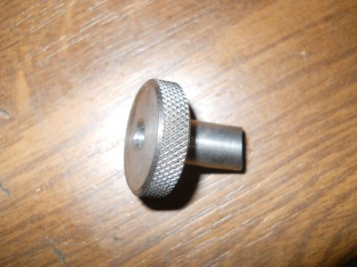

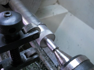

Dann auch gleich eine passende Einstellschraube (Mutter) gemacht und diese auch mit einem R6 Innenradius versehen damit er gut an die Hülse passt und so eine Selbstverstellung verhindert wird.
Rohling für Einstellschraube.jpg [ 82.11 KiB | 14574-mal betrachtet ]
Einstellschraube rändeln.jpg [ 91.39 KiB | 14574-mal betrachtet ]
Einstellschraube fertig.jpg [ 108.16 KiB | 14574-mal betrachtet ]
Einstellschraube an Bremsgestänge.jpg [ 66.43 KiB | 14574-mal betrachtet ]
Bremsgestänge fertig.jpg [ 80.67 KiB | 14574-mal betrachtet ]

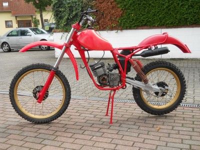

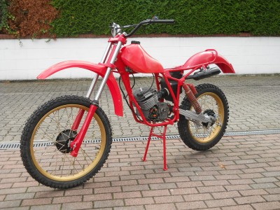

So ist mal wieder weiter gegangen!
Diesmal dann ein großer optischer Schritt
DSCN1794.JPG [ 295 KiB | 14555-mal betrachtet ]
DSCN1793.JPG [ 299.86 KiB | 14555-mal betrachtet ]
Die Reifen sind drauf, die Räder drin und ich hab mal den Tankl drauf gemacht. Der Heckkotflügel ist ein nicht originaler Stilmotor NOS, aber Oberfläche verkratzt und durch Lagerung irgendwie verdreht. Da versuche ich mal mit dem Heizluftfön was hinzubekommen.
Auf jeden Fall sieht das ganze jetzt schon mal nach Moped aus und kann eigenständig stehen. :mrgreen:
Dann werde ich nachher mal weitermachen ;)

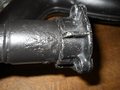

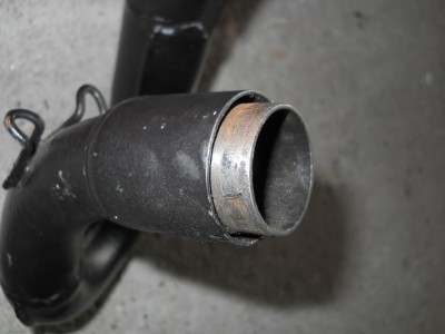

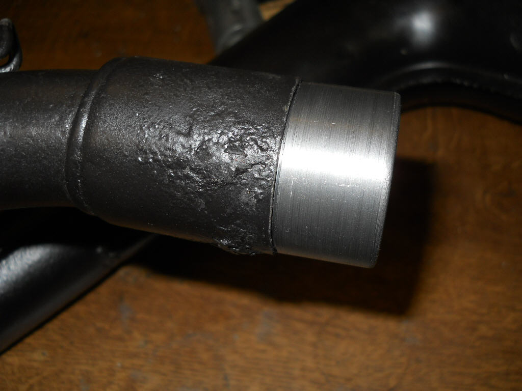

So dann heute Nachmittag mal an den Auspuff gemacht.

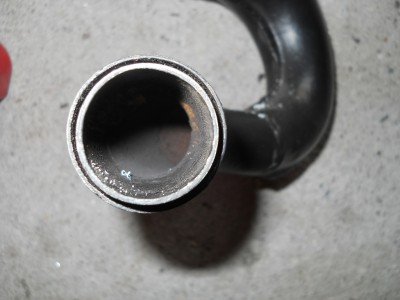

Irgendwie bekomme ich keine Bilder wie der Auspuff an der Aprilia original befestigt ist. Naja dann eben sehen wie ich das hinbekomme ohne die Originalteile zu beschädigen.
Hier noch mal Bilder vom Krümmer.
DSCN1761.JPG [ 255.06 KiB | 14540-mal betrachtet ]
DSCN1762.JPG [ 264.29 KiB | 14540-mal betrachtet ]

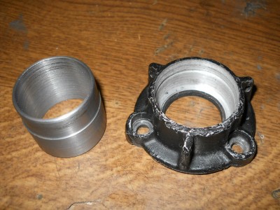

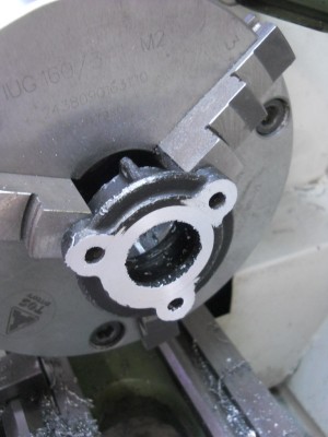

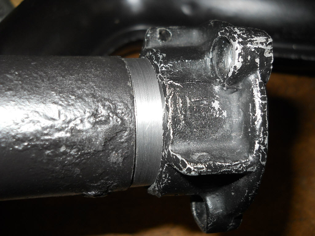

Hab dann einen alten total vergammelten Auslassstutzen genommen und den erst mal plangedreht und dann auf der Fräse ausrichten und ausgespindelt.
Auslassstutzen abdrehen.jpg [ 84.31 KiB | 14540-mal betrachtet ]
Auslassstutzen ausrichten.jpg [ 122.03 KiB | 14540-mal betrachtet ]
Auslassstutzen ausspindeln.jpg [ 104.3 KiB | 14540-mal betrachtet ]

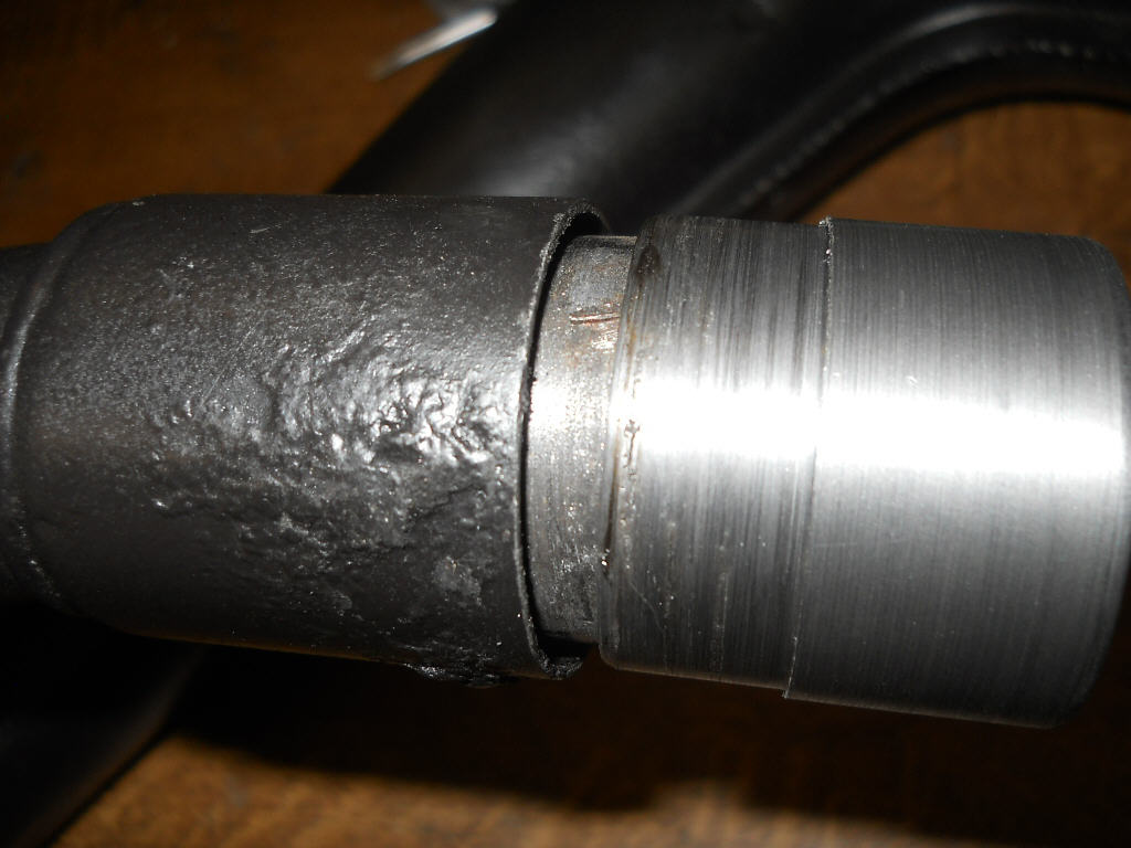

Danach ein Zwischenstück gedreht, das zum Einen in den Auslassstutzen passen würde und in den Auspuff. Das Ganze dann immer wieder am Fahrzeug wegen der Maße angepasst
Sutzen und Zwischenstück.jpg [ 145.17 KiB | 14540-mal betrachtet ]
Hier sieht man wie die Sachen nachher zusammenpassen.
Zwischenstück 1.jpg [ 86.15 KiB | 14540-mal betrachtet ]
Zwischenstück 2.jpg [ 83.76 KiB | 14540-mal betrachtet ]
Alles zusammen 1.jpg [ 128.88 KiB | 14540-mal betrachtet ]
Alles zusammen 2.jpg [ 124.67 KiB | 14540-mal betrachtet ]

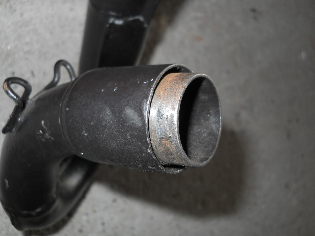

Hab dann noch in den Auslassstutzen wieder eine Nut eingedreht und suche jetzt noch einen etwas größeren Dichtring als Original.
Aus jeden Fall passt jetzt der Krümmer, jetzt muss ich noch passende Rohre für die Verbindung zum Endschalldämpfer machen und demnächst verschweissen.
BeitragVerfasst: 16. Aug 2014 22:45
Cool.
BeitragVerfasst: 19. Aug 2014 19:58
Und heute kam dann schon der bestellt Viton O-Ring per Post,
Gleich mal eingelegt in die Nut des Auslassstutzen.
eingelegter Viton O-Ring.jpg [ 147.53 KiB | 14512-mal betrachtet ]
Dann den Auspuffkrümmer angebaut, passte einwandfrei.
Vorne passt.jpg [ 125.96 KiB | 14512-mal betrachtet ]

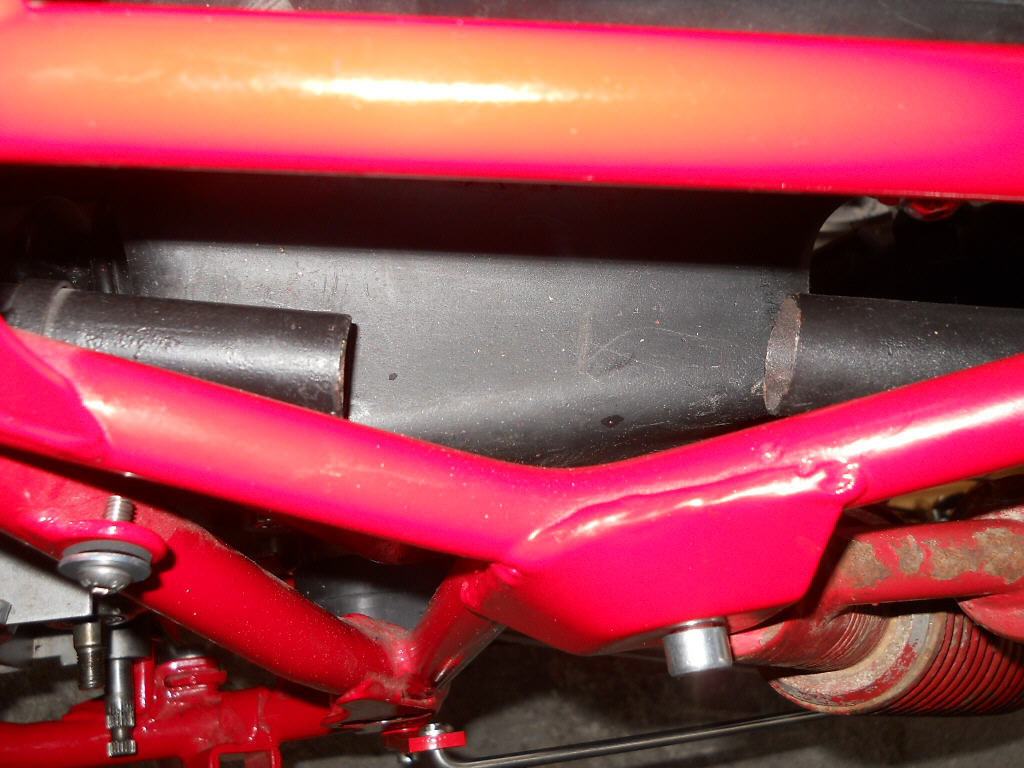

Tja und hinten fehlt irgendwie was, wenn am den Endschalldämpfer an die original Halter baut.
Da fehlt was.jpg [ 118.8 KiB | 14512-mal betrachtet ]

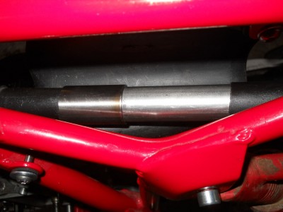

Ok ein wenig gesägt und Feintuning mit der Drehbank gemacht und schon passt alles. Genügend Platz zum Luftfilter ist auch, denn der original Luftfilter war da komplett durchgeschmort.
Noch ungeschweisst.jpg [ 92.65 KiB | 14512-mal betrachtet ]
Muss ich jetzt mitnehmen wenn ich demnächst in der alten Heimat bin und dort die Teile am Endschalldämpfer zusammenschweißen. Dachte erst ich müsste das ganze Moped mitnehmen und alles aufwenig passend machen. Aber das klappte so schon prima.

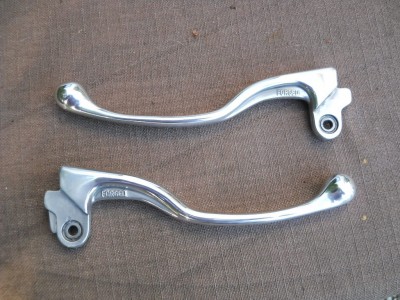

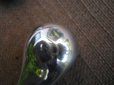

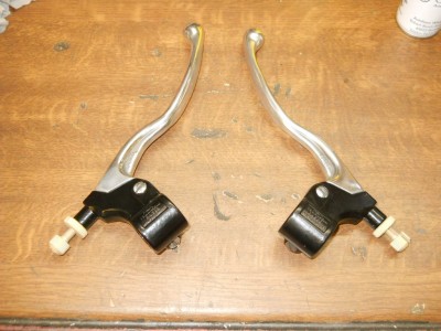

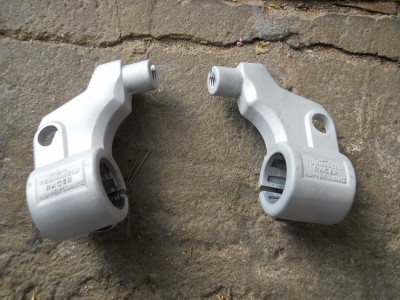

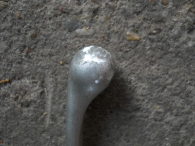

Die Brems- und Kupplungshebel hab ich erst mal vorsichtig wieder gerichtet. Das ist immer so ne Nervensache, klappt es oder bricht der doch ab. Nachdem aber beide das Richten gut überstanden haben, hab ich die Enden wieder rund gemacht und erst mal grob verschliffen.
image.jpg [ 186.27 KiB | 14467-mal betrachtet ]
Dann wieder mittels Polierbock auf neu gepimpt :mrgreen:
image.jpg [ 364.73 KiB | 14467-mal betrachtet ]
image.jpg [ 174.57 KiB | 14467-mal betrachtet ]
Hoffe, das die Tage meine neue Lötstation ankommt. Damit versuche ich dann bessere Ergebnisse zu bekommen wie zuletzt. :( Zu der Peinlichkeit wird es aber auch noch Bilder und Bericht geben. Bin im Löten so was von schlecht und hoffe das es mit einer richtigen regelbaren Lötstation besser klappt wie mit nen 0815 Lötkolben :?
BeitragVerfasst: 27. Aug 2014 09:05
So hier mal Bilder von den fertigen Brems- und Kupplungshebel
Hebel fertig.jpg [ 135.84 KiB | 14439-mal betrachtet ]

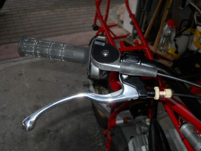

Der Gasgriff ist auch schon dran
Bremshebel und Gas montiert.jpg [ 95.68 KiB | 14439-mal betrachtet ]

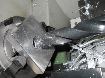

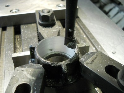

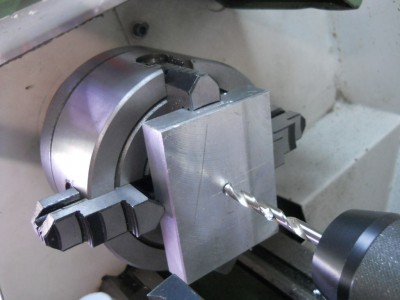

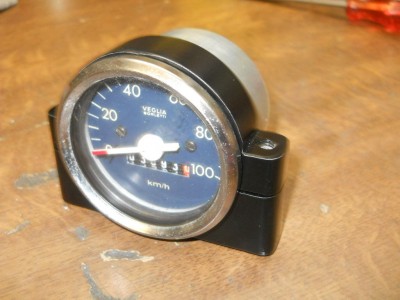

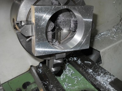

Jetzt will ich mal eine im Grunde unsinnige Arbeit zeigen, aber ich wollte einige Fertigungschritte ausprobieren und hatte ein Alu Reststück.

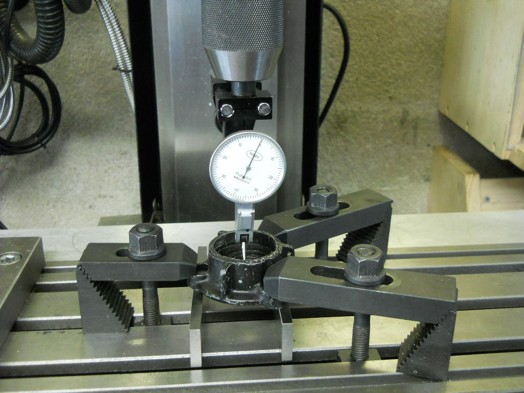

Erst mal bei einem Rechteckklotz die notwendige Mitte ermittelt und im verstellbaren Vierbackenfutter ausgerichtet.
Tachohalter Rohling vorgebohrt.jpg [ 79.54 KiB | 14439-mal betrachtet ]
Dann weiter aufgebohrt und zum Schluß ausgedreht, so das ein 60mm Tacho reinpasst.
Tachohalter Rohling weiter gebohrt.jpg [ 136.35 KiB | 14439-mal betrachtet ]
Tachohalter Rohling ausgedreht.jpg [ 139.86 KiB | 14439-mal betrachtet ]
Dann auf der Fräse jede Menge weitere Späne abgenommen, dabei neben Rundtisch auch Radienfräser ausprobiert. Dabei aber dann irgendwie das Bilder machen vergessen :roll:
Hier jetzt das schon lackierte Endergebnis.
Tachohalter fertig lackiert.jpg [ 137.37 KiB | 14439-mal betrachtet ]

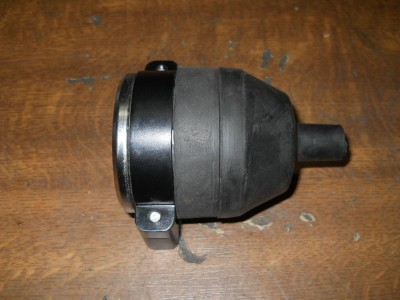

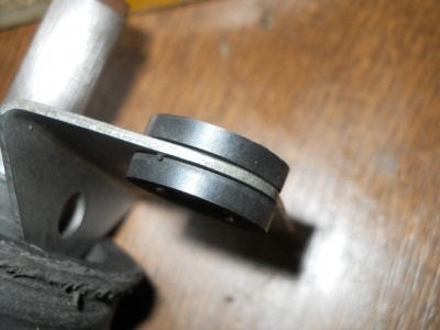

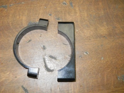

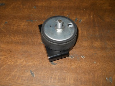

Hier sieht man dann einen Tacho inkl. teilbarer Gummitülle angebaut. Teilbar, damit man an Tachowellenanschluss und Beleuchtung kommt, aber trotzdem alles wasserdicht ist.
Tacho montiert in Halter 2.jpg [ 101.48 KiB | 14439-mal betrachtet ]
Tacho mit halber Gummitülle.jpg [ 134.26 KiB | 14439-mal betrachtet ]
Tacho inkl. Gummitülle.jpg [ 117.55 KiB | 14439-mal betrachtet ]
Das Ganze bekommt jetzt noch einen gebogenen Blechhalter, so das man den Tacho schön sehen kann.
Ok ich hätte auch einen vorhanden Halter nehmen können, aber irgendwie reizte mich die Arbeit ;)
