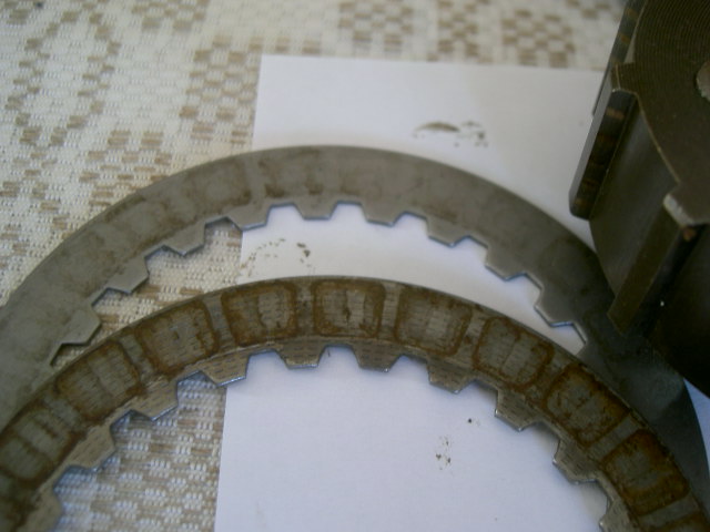

was auch sehr oft zu rutschenden oder nachlaufenden kuppl. führt sind die druckstangen, oft bildet sich ein wullst an den enden,(rote striche auf dem bild) wenn der auch nur kaum zu spüren ist kann es zu beeinträchtigungen der funktion kommen, wärmeausdehnung usw.
natürlich ist auch das öl mitentscheidend - ich habe ein bild angehängt von einem guten und preiswerten öl das ich seit vielen jahren verwende.
für die motoren/Kuppl. gab es auch reibscheiben mit oder ohne riffelung, für beide 4 und 6 bolzen - dazu weiß ich aber nichts näheres und konnte auch keinen unterschied feststellen.( fahre aber auch das meiste nicht mit 26er wettbewerbsvergaser...)
Dateikommentar: Reibscheiben für 6 Bolzen kupplung mit und ohne Riffelung/Noppierung
