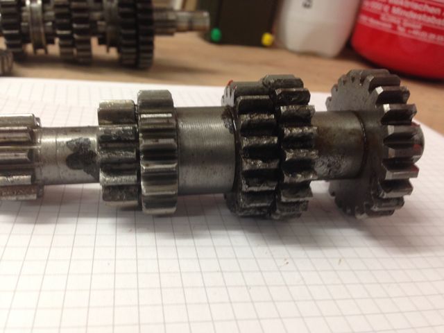

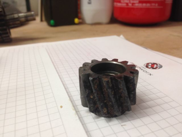

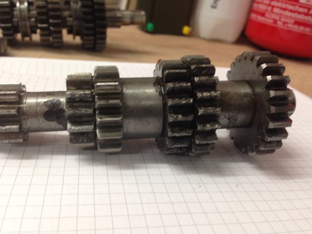

Hallo, habe mal ein paar Fotos gemacht. Die Welle mit den kleineren Zahnrädern ist meiner Meinung nach völlig unbrauchbar, bei der anderen Welle ist das große-abnehmbare- Zahnrad auch nicht zu gebrauchen, der Rest scheint noch in Ordnung zu sein. Der Kupplungskorb mit Primärantrieb sieht aus, als käme er aus der Bronzezeit.
Weitere Fotos kann ich gerne noch reinstellen, aber es schmerzt...
Viele Grüße Rolf

wie ist denn die Verzahnung der Vorgelegewelle (das ist die mit den festen kleinen Zahnrädern)?
Wenns eine Standard Getriebewelle mit 10-13-16-18-21-23 Verzahnung ist, kann ich mal schauen ob ich noch ne Welle habe.
Alternativ kannst auch mal bei Ibäh Italien schaun, da gibts die manchmal noch neu.
Das große Zahnrad auf der anderen Welle gibt es auch noch neu und zwar hier:
http://www.50gpspecialparts.com
Mit einem Standard Kupplungskorb könnte ich auch noch dienen, allerdings musst du auch da mal die Zähne zählen :mrgreen:

habe gestern Abend einmal die ganzen Zähne gezählt.
Bei dem Getriebe handelt es sich demnach laut Kalle`s Liste ( :dank ) wohl um das "P6 80er 44er Hub" Getriebe mit der Übersetzung 10/33, 13/29, 16/26, 19/24, 21/22, 23/21.
Felix, würde Deine Welle, sofern Du sie noch haben solltest, dann passen?
Ach so, ist ein schrägverzahnter (bis vor zwei Wochen wußte ich noch nicht einmal den Unterschied zwischen gerade- und schrägverzahnt....) Kupplungskorb mit der Übersetzung 13/60. Den habe ich bei Ebay -Moto Rau- gesehen. Soll ich den nehmen??? Falls der passen sollte, hättest Du dann immer noch einen für Dich in Reserve.

Hallo Rolf,
ein P6 80 Getriebe ist leider sehr schwer aufzutreiben und wenn du mal eines angeboten bekommst
kostet es seinen Preis.
Mit einer Vorgelegewelle dafür kann ich leider nicht mehr dienen, allerdings kann ich dir das Zahnrad von der anderen Welle in gebraucht anbieten.
Wenn mich jetzt nicht alles täuscht müßte das dann ja 33 Zähne und ne Bronzebuchse in der Bohrung haben.
Den Kupplungskorb vom Moto Rau kannst du nehmen, dann hast du ein Neuteil.
Wenn du das Geld nicht ausgeben willst hab ich bestimmt auch noch nen gebrauchten. Muß ich allerdings erst nachschauen.
Wegen meiner Reserve brauchst du dir keine Sorgen zu machen, für meine beiden P6 80 Motoren hab ich noch jeweils ein neues Getriebe :mrgreen: :mrgreen:
und den Kupplungskorb gibt es mittlerweile als gutes Reproteil und zwar hier: http://www.aprilia-garage.de/
P.S. Mir fällt gerade ein, du könntest auch auf ein normales 50er Getriebe umbauen das hat am dritten Gang lediglich einen Zahn weniger als das der 80er
und die Vorgelegewelle gibts in Italien wie gesagt noch neu. http://www.50gpspecialparts.com/1/alber ... 39757.html
