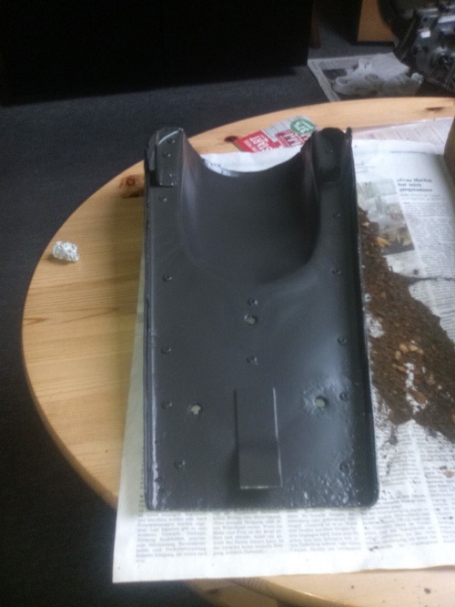

hab die Tage wieder bisschen gebastelt. Motordeckel in 2K Umbragrau lackiert, Fußrasten und Bremshebel lackiert, Gabel zerlegt. Die Gabelstandrohre sind erwartungsgemäß krumm, eines ca. 2mm, eines nur ca. 1mm. Die kommen die Woche weg zum richten, der schlechte Chrom bleibt aber erst mal so. Neue Simmerringe 30x40x7, jeweils zwei übereinander sind verbaut. Hatte ich so noch nicht gesehen, aber in einem anderen Thread hier im Forum hat das oldmoped ja kürzlich mal gesagt, daß es das öfters gab. Man lernt nie aus.
Den Motor hab ich größtenteils wieder zusammengefuddelt. Den Gehäuseausbruch wollte ich mit AluAgent einlöten, das wurde nix. Das Gehäuse führt die Wärme dermaßen gut ab, daß ich nicht die nötige Hitze zusammenbekommen habe um das Lot zum Schmelzen zu bewegen. Hatte dann auch keinen Bock mehr und hab das Teil mit 2K Kleber eingeklebt. Sollte auch halten.
Die eine Gabel hat mir sehr viel Spaß bereitet, da die Inbusschraube die von unten drinnen sitzt und das Dämpferelement hält sehr widerspenstig war, dann rund, auch die Torxmethode brachte nix. Dann wollte ich den Kopf wegbohren, das hat mir mehrmals den Bohrer an der Schneide beschädigt :evil: :D . hab dann mehrmals nachgeschärft und vor Frust mal einfach draufgehalten, die Hitze hat´s dann gerichtet :-). Schlitzschraubendreher draufgedengelt und auf einmal ging sie butterweich raus.
Es bleibt spaßig :-)
