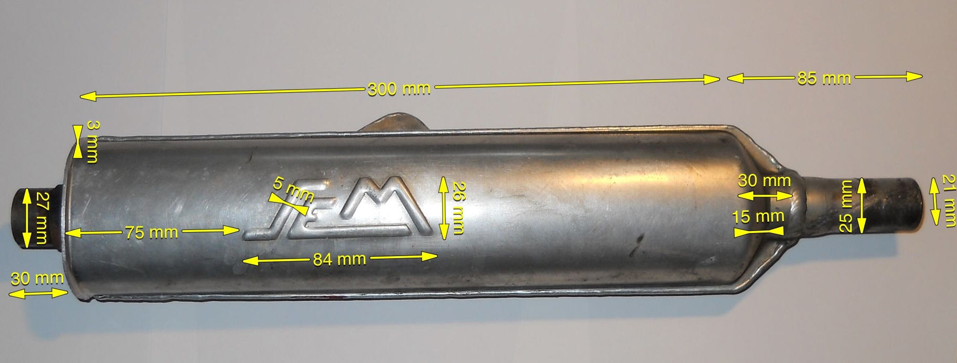

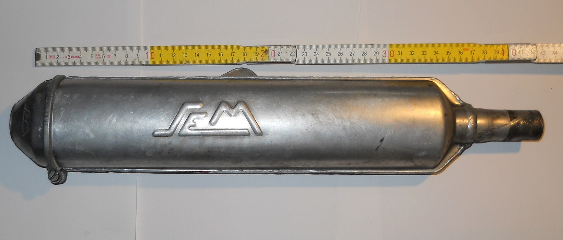

Hab ja auf dem Teilemarkt in Novegro zwei SEM Endtöpfe ergattern können.
Ok sind nicht 100%ig passende für die Aspes, aber das lässt sich machen.
Hier Bilder der Endstücke vom Markt. Einer hat noch die falsche Endkappe
Dateikommentar: Aus Novegro
image.jpeg [ 122.78 KiB | 20499-mal betrachtet ]

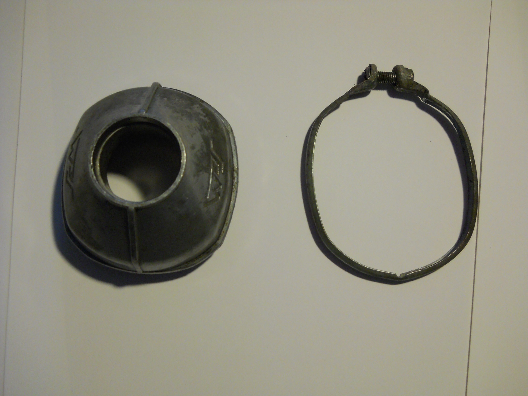

Mal auseinander genommen, einer hatte überhaupt keine Füllung mehr. Beim zweiten war die komplett verbrannt. Hier ist schon die zweite richtige Endkappe zu sehen, welche noch hatte.
Dateikommentar: Zerlegt
image.jpeg [ 272.67 KiB | 20499-mal betrachtet ]
