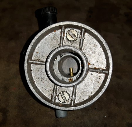

Hmm überlege gerade, man könnte doch einen SHB 19 Typ E oder F anpassen, die gibt es günstig noch in Neu. Oder hat das jemand schon mal erfolglos probiert?
Beim F ist doch nur nur ein Choke per Zug und das wäre erst mal nicht schlimm und man kann es umbauen, Klar keine Bauform B, da muss man sich eben einen Ring für die Vergasergummi Befestigung herstellen.
Oder den Bauart E, der braucht dann einen anderen Deckel wegen der Gaszugbefestigung. Hätte aber schon den richtigen Bund am Gehäuse. OK Choke muss auch hier umgebaut werden.
Nur ne Idee von mir, hab es noch nicht ausprobiert.
 Betreff des Beitrags: Re: Welcher Vergaser für 50er
BeitragVerfasst: 6. Feb 2017 18:27
Habe auch gerade nochmal nachgesehen, habe auch nur diese 19.19 D noch rumliegen.
Bezüglich einen Anschluß für den Gummibalg basteln, ich denke da geht bestimmt was,
würde es jedenfalls mal ausprobieren, wenn eben kein passender Vergaser aufzutreiben ist.
Ich würde eine Grundplatte/ring herstellen, die außen abschließt und der innere Durchmesser
so groß ist um Löcher zu bohren um sie am Vergaser fest schrauben zu können.
Ein passendes Rohr besorgen das den Außendurchmesser für die Aufnahme des Gummibalgs hat,
an die Grundplatte anschweißen und fertig ist die Laube :D
So in groben Zügen hoffentlich halbwegs verständlich mal eben ausgedacht uns niedergeschrieben ;)
So Feinheiten wie zum Vergaser hin abdichten und wenn man den Ring nur anpunktet,
müßte man diesen auch noch abdichten.
Ähnlich dem Aufsatz hier nachempfunden wie auf dem Bild.
