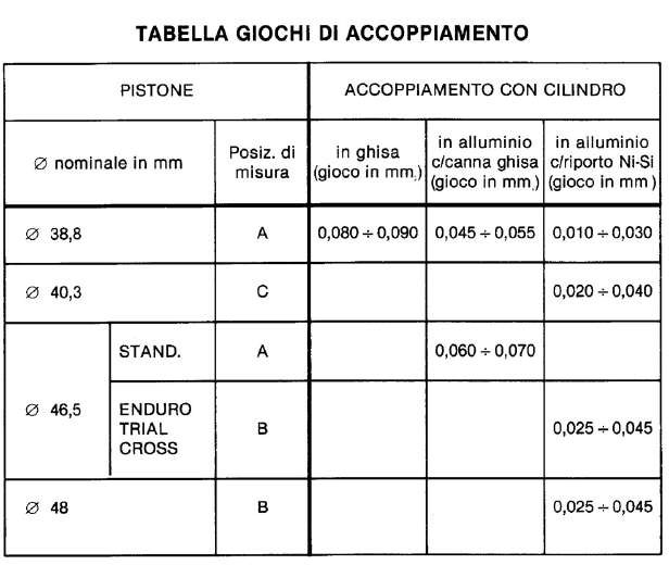

Dann eben einen passenden Kolben zu diesem Zylinder suchen. Spiel so 0,02 mm.
Ist nicht dein ernst , oder ?? :roll: 2/100mm sind viel zu wenig . Da sind die Klemmer ganz klar vorprogramiert egal welche Laufbahn du hast . 3.5-4/100 wären mehr oder weniger akzeptabel .
Gruß Thomas

Doch passt schon, hab sogar meine KTM RV 125 mit 1,5 Hundertstel geschliffen. Hat 2 Jahre bei mir gehalten und vom Käufer hab ich auch nicht negatives gehört.

An der Tabelle ist definitiv etwas falsch . 2/100mm ist absolut zu eng zumal sich der Kolben schneller ausdehnt wie der Zylinder und das bedeutet Klemmer . :?

mich würde noch die meinung von dir zu der obigen minarelli kolben einbaumass tabelle interessieren .
ich denke , auch da wird der PUNKT von dir kommen ?!
das verhält sich ganz einfach.
Dieses angegebene Laufspiel des Kolben bezieht sicher darauf das man einen Kolben verbaut der Mahle Schmiedequalität hat. Ich persönlich fahre 4 Hundertstel und bin immer gut damit beraten gewesen,
Voraussetzung ist natürlich immer Zylinder neu Beschichtet und neuer Kolben verbaut.
Die 2 Hunderstel funktionieren schon aber da muss halt alles passen, wenn ich 2 Hundertstel fahre dann lasse ich
Kolben und Zylinder exakt vermessen und den Kolben dann auf die 2 Hundertstel Laufspiel mit Teflon Beschichten.
Gruß Bernd
Eines ist noch anzumerken wegen Kolben klemmer, viele verwenden hochwertige 2takter Öle die nicht immer das beste
für die alten Motörchen ist. Der Punkt ist das Teilweise das Öl nicht richtig verarbeitet wird und sich am Kolben Auslaß-
seitig in Form von verbrennungsrückständen ablagern und dadurch drückt der Kolben gegen die Laufbahn Einlaßseitig. Das hat zur Folge das es bei 2 Hudertstel schon knapp wird, soviel dazu.
