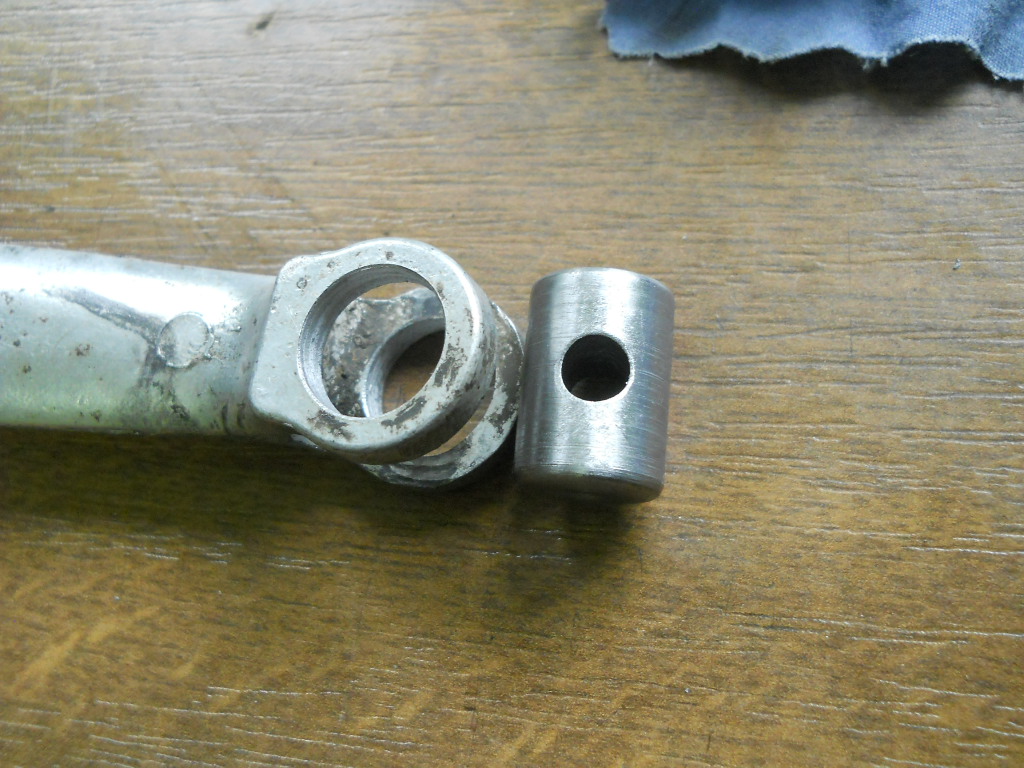

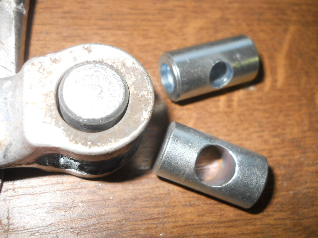

Da fiel mir der hintere Bremshebel ins Auge als ich alles gangbar machte. Irgendwie passte kein Querbolzen aus dem Fundus, Hebelbohrung war ausgeschlagen. Also hatte ich wieder was für meinen Maschinenpark gefunden. :mrgreen:
Dateikommentar: Nix passt
DSCN3120.JPG [ 304.9 KiB | 11604-mal betrachtet ]

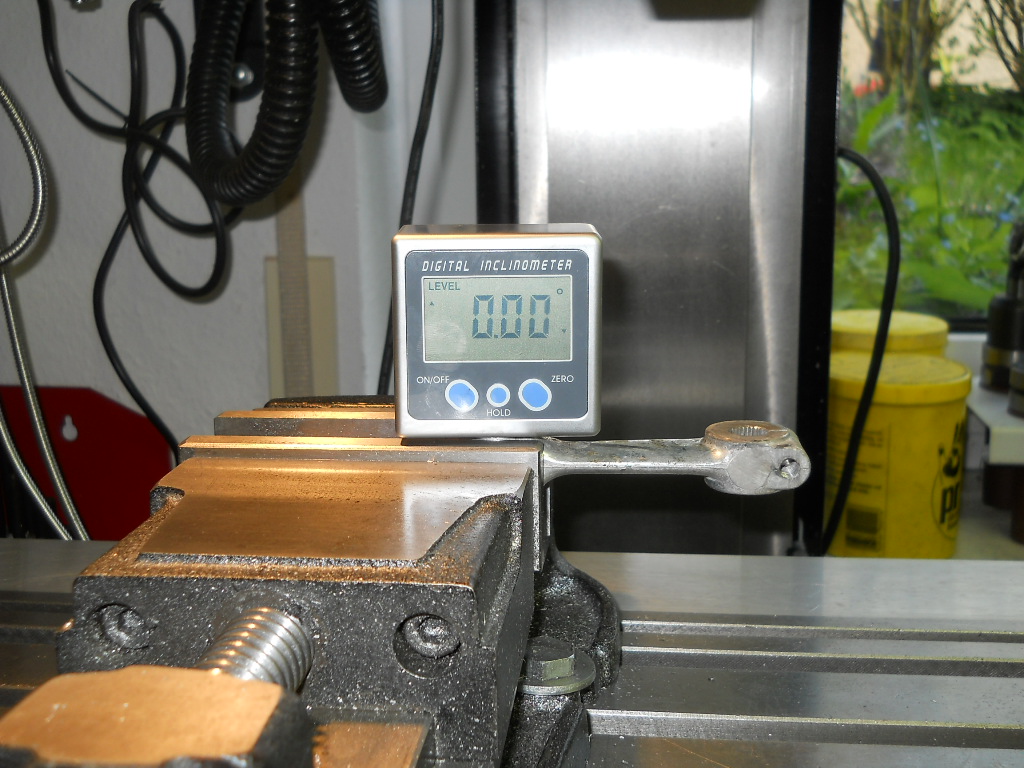

Das Teil sauber im Winkel auf der Fräse ausgerichtet.
Dateikommentar: Null Grad !
DSCN3123.JPG [ 299.23 KiB | 11604-mal betrachtet ]

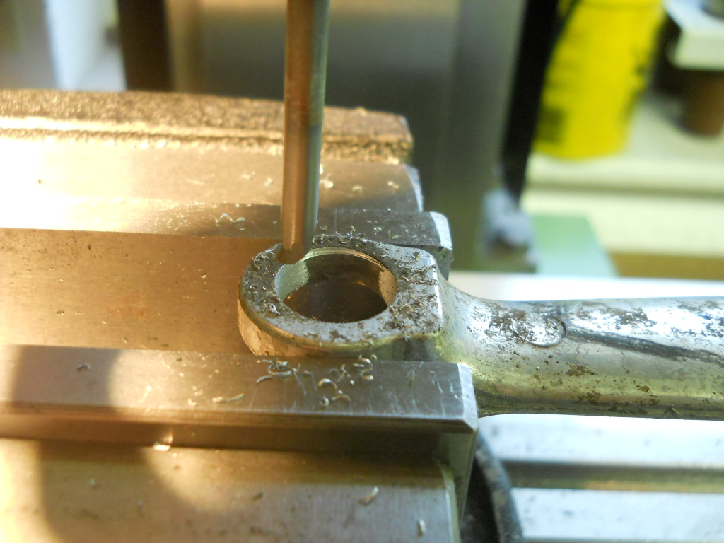

Da ein Aufbohren der ausgenudelten Bohrung mittels Bohrer auch auf einer Fräse nichts bringt, kam der Ausdrehkopf zum Einsatz. Hier sieht man schön wie unrund die Bohrung auch nach mehreren Durchgängen noch war.
Dateikommentar: Passt noch nicht
DSCN3126.JPG [ 287.73 KiB | 11604-mal betrachtet ]
Jetzt sind beide Bohrungen fluchtend rund und bekommen noch nen passenden Bolzen aus Material der Restekiste gemacht.
Dateikommentar: Bolzen kommt noch
DSCN3129.JPG [ 289.86 KiB | 11604-mal betrachtet ]

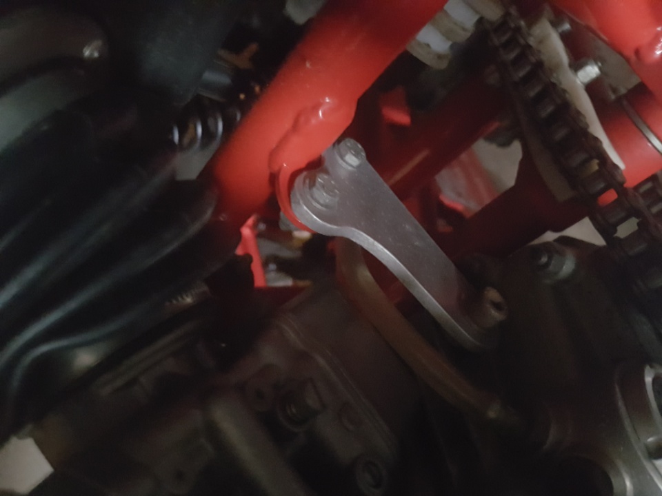

Hier mal Bilder von der Motoraufhängungung.
Vorne alle gleich-hinten je nach Kettenlage
2017042209054900.jpg [ 161.98 KiB | 11586-mal betrachtet ]
2017042209052900.jpg [ 123.35 KiB | 11586-mal betrachtet ]
2017042209051200.jpg [ 120.88 KiB | 11586-mal betrachtet ]

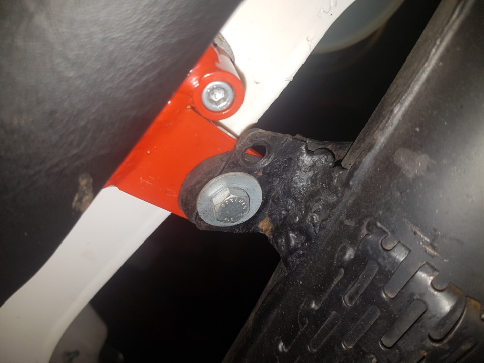

Auspuffhalterungen
2017042209062500.jpg [ 124.94 KiB | 11586-mal betrachtet ]
Dateikommentar: Jeder Rahmen hat eine andere Halterung
2017042209061200.jpg [ 152.48 KiB | 11586-mal betrachtet ]

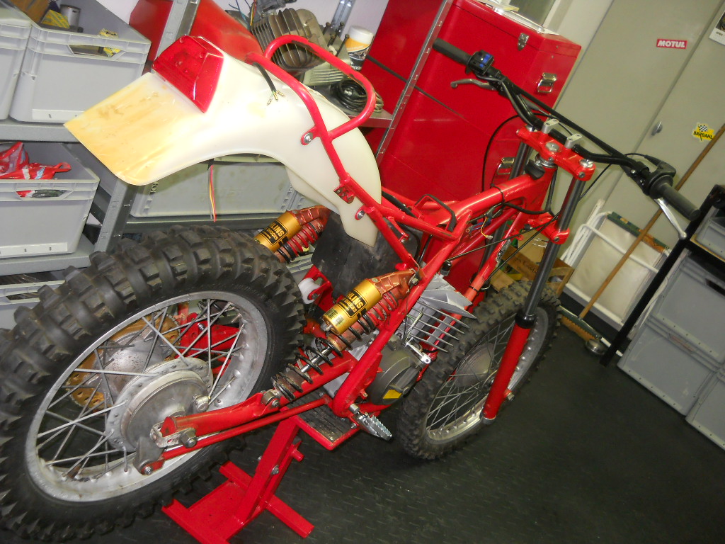

Gestern das noch fehlende Nadellager in die Schwinge gebaut und diese in den Rahmen gesetzt. Musste eine Distanzbuchse abdrehen, sonst ging das Hinterrad aber gar nicht in die Schwinge. Jetzt sieht das Ganze schon wieder nach Moped aus.
Dateikommentar: Schwinge ist drin
DSCN3139.JPG [ 311.01 KiB | 11572-mal betrachtet ]

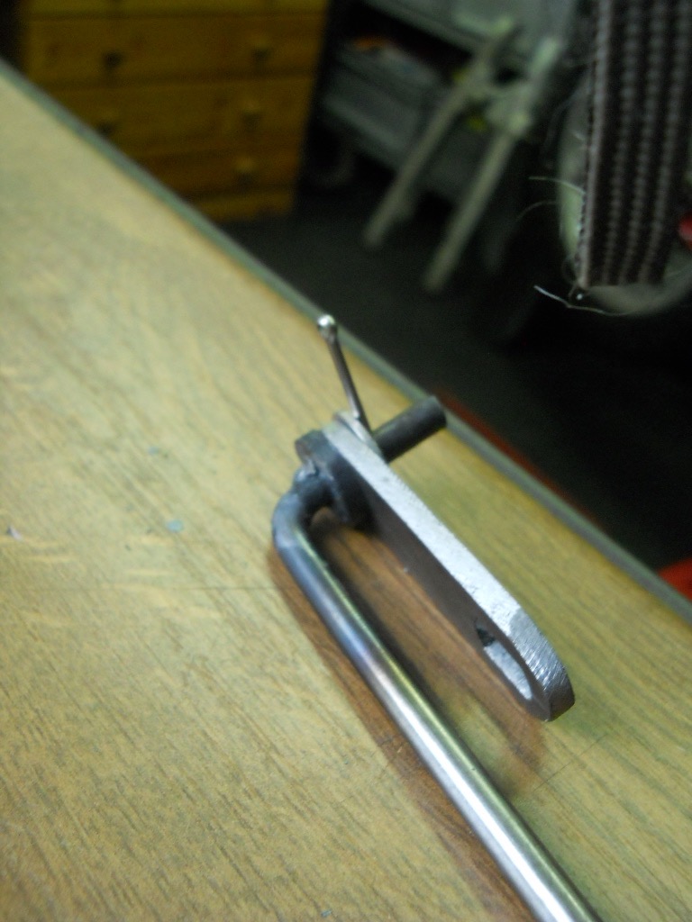

Hab mich dann heute weiter mit dem Rest der Hinterradbremse beschäftigt. Der Hebel hat jetzt wieder ne passende Buchse für das Bremsgestänge.
Dateikommentar: Hebel 1
DSCN3133.JPG [ 296.16 KiB | 11572-mal betrachtet ]
Dateikommentar: Hebel 2
DSCN3132.JPG [ 259.25 KiB | 11572-mal betrachtet ]
Leider passte das Bremsgestänge was mir Robert seinerzeit mitgab überhaupt nicht, also was neu machen angesagt. 6mm Rohmaterial aus dem Lager geholt, 90 Grad umgebogen, dickere Scheibe gedreht und angeschweisst. Dann noch ein passendes Loch gebohrt so das alles sauber gefixt ist.
Dateikommentar: Gestänge 1
DSCN3143.JPG [ 150.02 KiB | 11572-mal betrachtet ]
Dann das Gewinde auf das hintere Ende gedreht, dazu nutze ich eine selbstgebaute Führung im Schneideisen. Sonst sind mir früher die Gewinde immer aussermittig verlaufen. Noch ne weitere Scheibe als Gegenhalter für die Feder verschweisst und das Gestänge ist fertig.
Dateikommentar: Gewinde schneiden
DSCN3145.JPG [ 272.06 KiB | 11572-mal betrachtet ]
Dateikommentar: Gestänge fertig
DSCN3146.JPG [ 300 KiB | 11572-mal betrachtet ]

Hier mal Bilder vom Bremshebel
2017042312061100.jpg [ 181.75 KiB | 11562-mal betrachtet ]
2017042312062700.jpg [ 157.14 KiB | 11562-mal betrachtet ]
2017042312062000.jpg [ 111.19 KiB | 11562-mal betrachtet ]

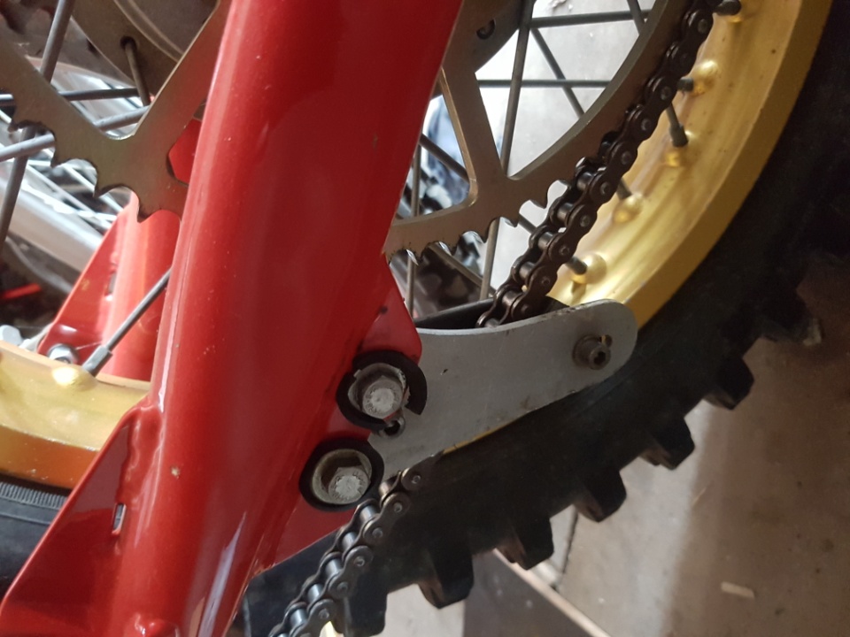

Als ich mich an die Kette geben wollte, fiel mir auf :o gar keine hintere Kettenführung von Robert mitbekommen.
Jetzt muss mir mal wieder jemand bitte Bilder machen :roll: Michel!!!

Hier die bestellten Fotos
2017042414323300.jpg [ 166.45 KiB | 11542-mal betrachtet ]
2017042414324400.jpg [ 112.52 KiB | 11542-mal betrachtet ]
BeitragVerfasst: 24. Apr 2017 15:02
Beiträge: 6444
Super danke
also nichts außergewöhnliches, kann mich also kreativ gesehen voll entfalten :mrgreen:
Mal schauen ich meine so was hab ich noch irgendwo in den Schubladen, oder auch am Bastard verbaut. Mal sehen.
